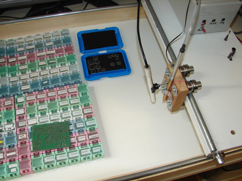

Projekt: manuelles Pick&Place Gerät + Fotos vom Bestücken und Reflowlöten
OP #3857236

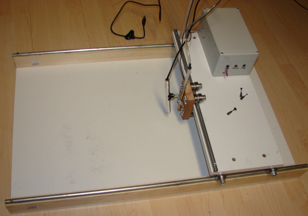

wie in meinem letzten Beitrag über den Bau meiens Reflowofens
angekündigt, habe ich eine manuelle Pick&Place Bestückhilfe mit einer
Vakuumpinzette auf einem verfahrbaren Schlitten gebaut. Details und
viele weitere Bilder gibt es auf meiner Webseite:
http://digital-nw.de/manuelle-Pick-&-Place-Maschine.htm
Dort sind auch Bilder des gesamten Bestück- und Lötprozesses.
Über Feedback würde ich mich freuen (am besten hier im Forum).

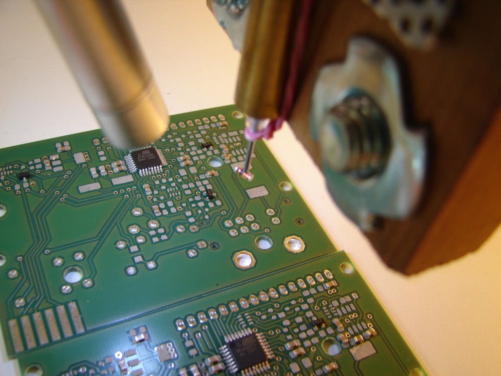

danach bestücke ich die Platinen (bislang per Hand).

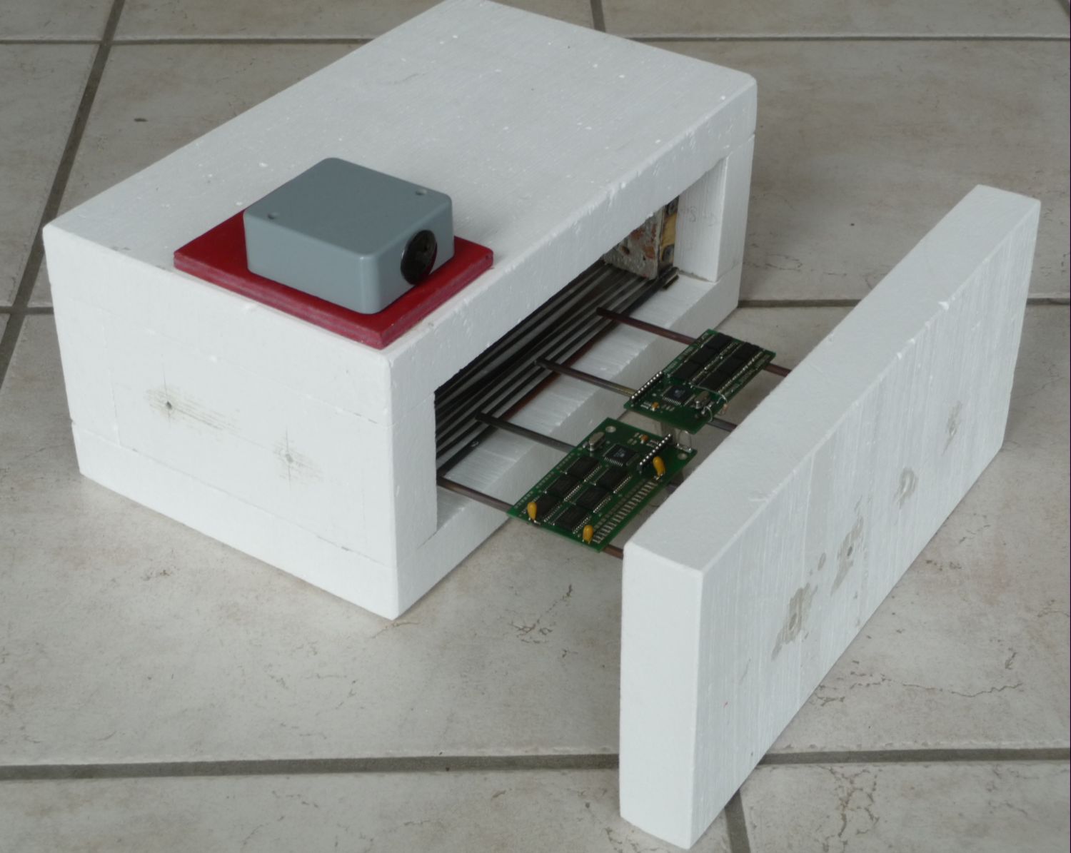

Gelötet werden sie im selbstgebauten Ofen (mit einstellbarem
Temperatur-Profil): Das Ergebnis ist gut.

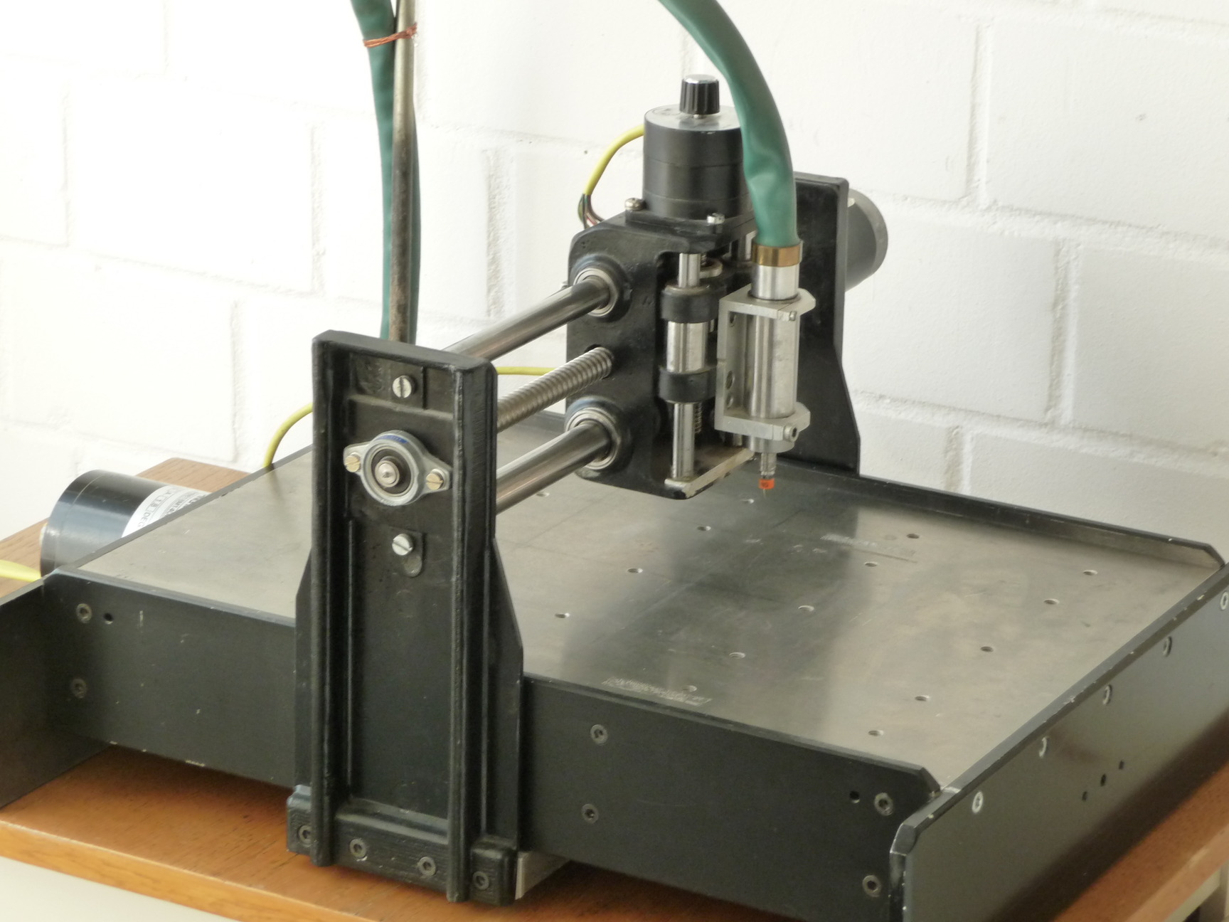

Geplant ist die Bestückung per CAD-Maschine (Bild).

Kannst du genaueres zum Ofen berichten.
Wenn du teacup einsetzt, dann kann ich SW für die Bestückung liefern.
Mit oder ohne Webcam, bzw auch mit rc servo als Drehoption.
