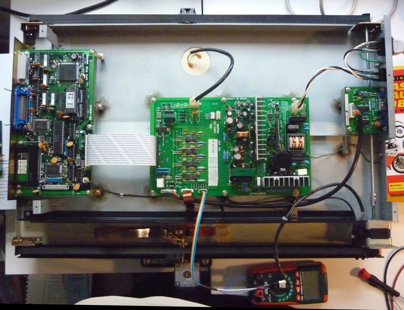

ich habe demletzt einen alten (funktionierenden) Stiftplotter erhalten,
den ich gerne in eine Übungsplattform für eine CNC-Gravierstation
umbauen möchte. Die Elektronik ist in drei Platinen unterteilt (Bild
...548).
Ein anderes Forenmitglied hatte wohl den gleichen Drucker mit ähnlichem
Ziel zerlegt und Schwierigkeiten bei der Betriebsstromwahl, diese Frage
konnte ich (weil Plotter noch intakt und Strommessung direkt möglich)
schon für mich lösen, siehe
Beitrag "Re: Schrittmotor Daten" und
Beitrag "Re: Schrittmotor Daten" .

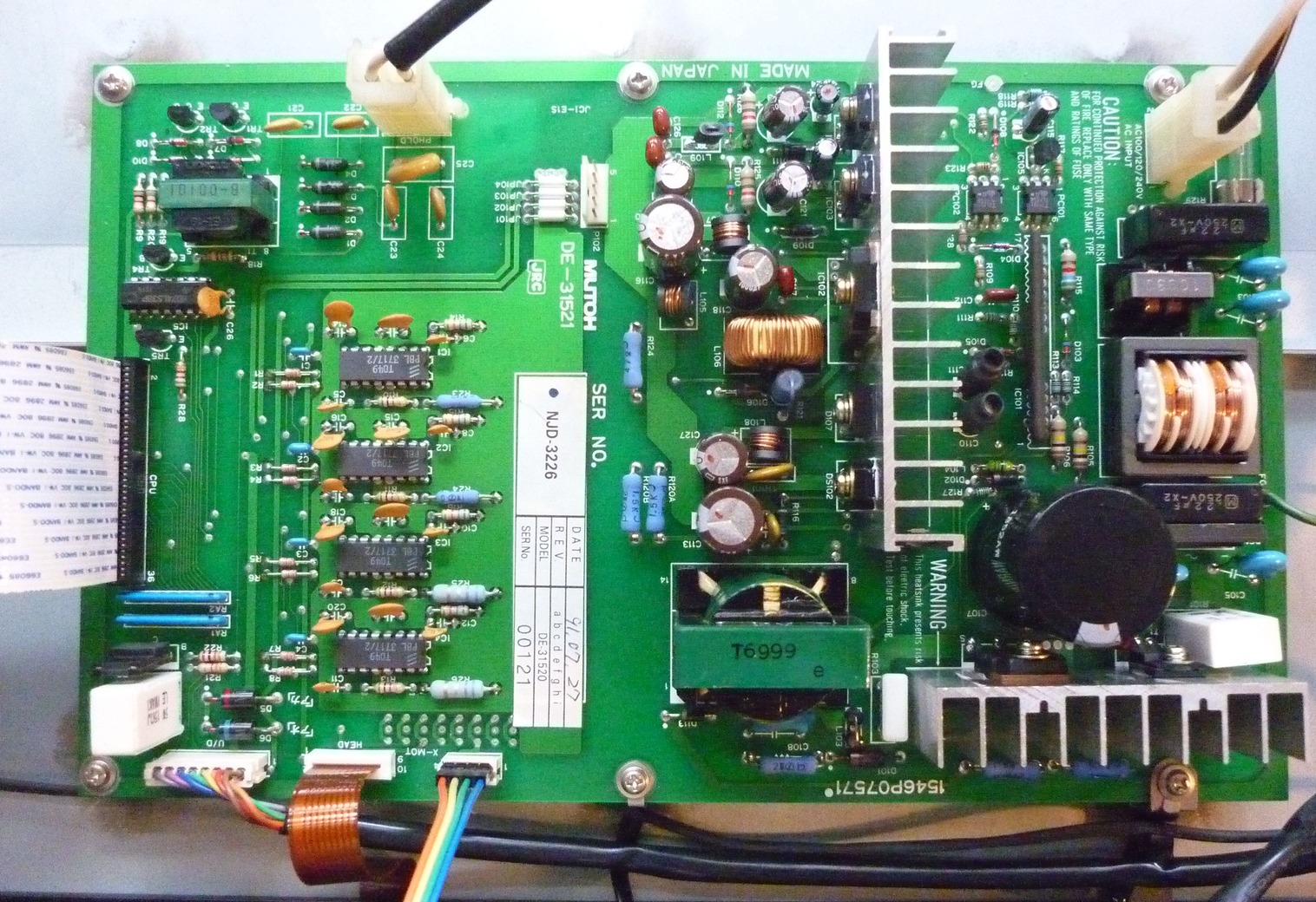

Ich würde jetzt gerne darüber hinaus prüfen, ob ich die Platine mit
Netzteil und Konstantstromregelung für die Motoren weiterverwenden und
über einen Arduino mit Marlin ansteuern kann --> Schnittstellensuche. An
der Stelle fangen nun meine Schwierigkeiten an, weil ich an einer
Multilayer-PCB an die Grenzen meiner Reverse-Engineering Fähigkeiten
stoße.
Die Netzteilplatine (Bild ...543) hat vier ICs "T049 PBL  3717/2" die
ich aufgrund des umgebenden Hühnerfutters auf zwei H-Brücken zuorndne.
Zudem ist ein HD74SL38P montiert, das ist aber ein "Quadruple 2-input
Positive NAND Buffers (with Open Collector Outputs)" und vermutlich
nicht mit der Schrittansteuerung, sondern eher dem Aktivierung der
Steuerströme bzw. der Stromregelung verknüpft ist.

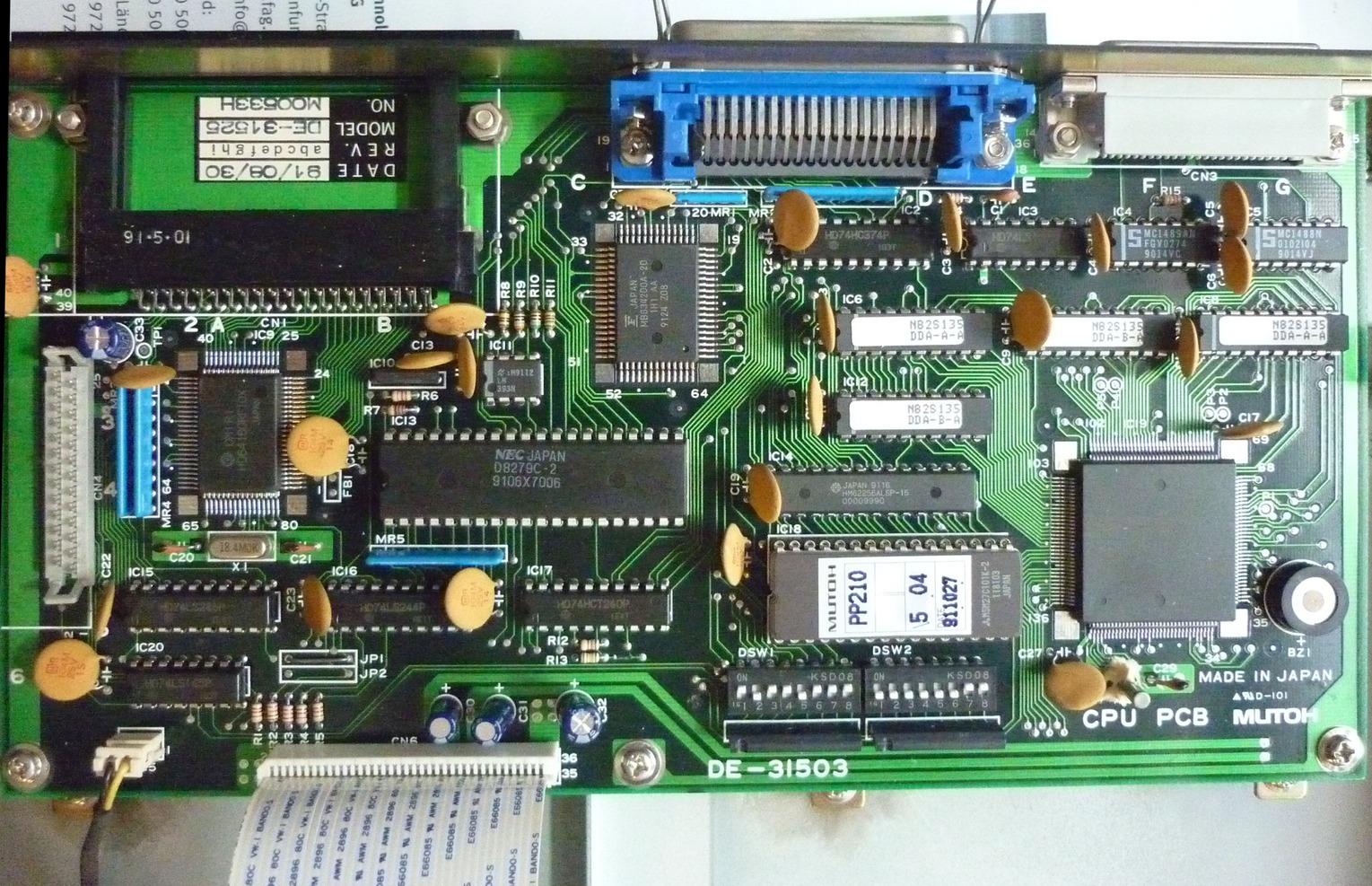

Also auf der Hauptplatine (Bild ...545) nach einer möglichen
Schnittstelle für meine Arduino-Steuersignale gesucht. Hier finde ich
potentielle Kandidaten für Schieberegister unter HD74LS
...145P BCD-to-Decimal Decoder / Driver (with 15 V outputs)
...240P Octal Buffers  Line Drivers  Line Receivers
(inverted three-state outputs)
...244P Octal Buffers  Line Drivers  Line Receivers
(non inverted three-state outputs)
...245P Octal Bus Transceivers (with three-state outputs)
Der HD74LS145P hat eine schöne Logiktabelle im Datenblatt mit 10
verschiedenen mögliche Zuständen. Für eine Ansteuerung von zwei
Schrittmotoren braucht man im Vollschritt 2x4 = 8 Zustände für die
Ausgänge - mit vier digitalen Ausgängen auf die Inputs dieses IC gelegt
könnte das also passen. Erscheint mir aber "fast zu einfach um wahr zu
sein".
Bevor ich jetzt aber Steuerleitungen an die IC-Pins löte und
herumprobiere wollte ich euch fragen, ob schon einmal jemand eine
Schrittmotoransteuerung mit diesem IC gesehen hat oder mir an dieser
Stelle einen hilfreichen Tipp geben kann.
--> Mich verwirren auch die drei weiteren benannten ICs die "nahe" am
Flachbandkabel zur Netzteil / Stromregelungsplatine liegen, von der die
Motoren gespeist werden.
Bin für alle Inputs dankbar!
