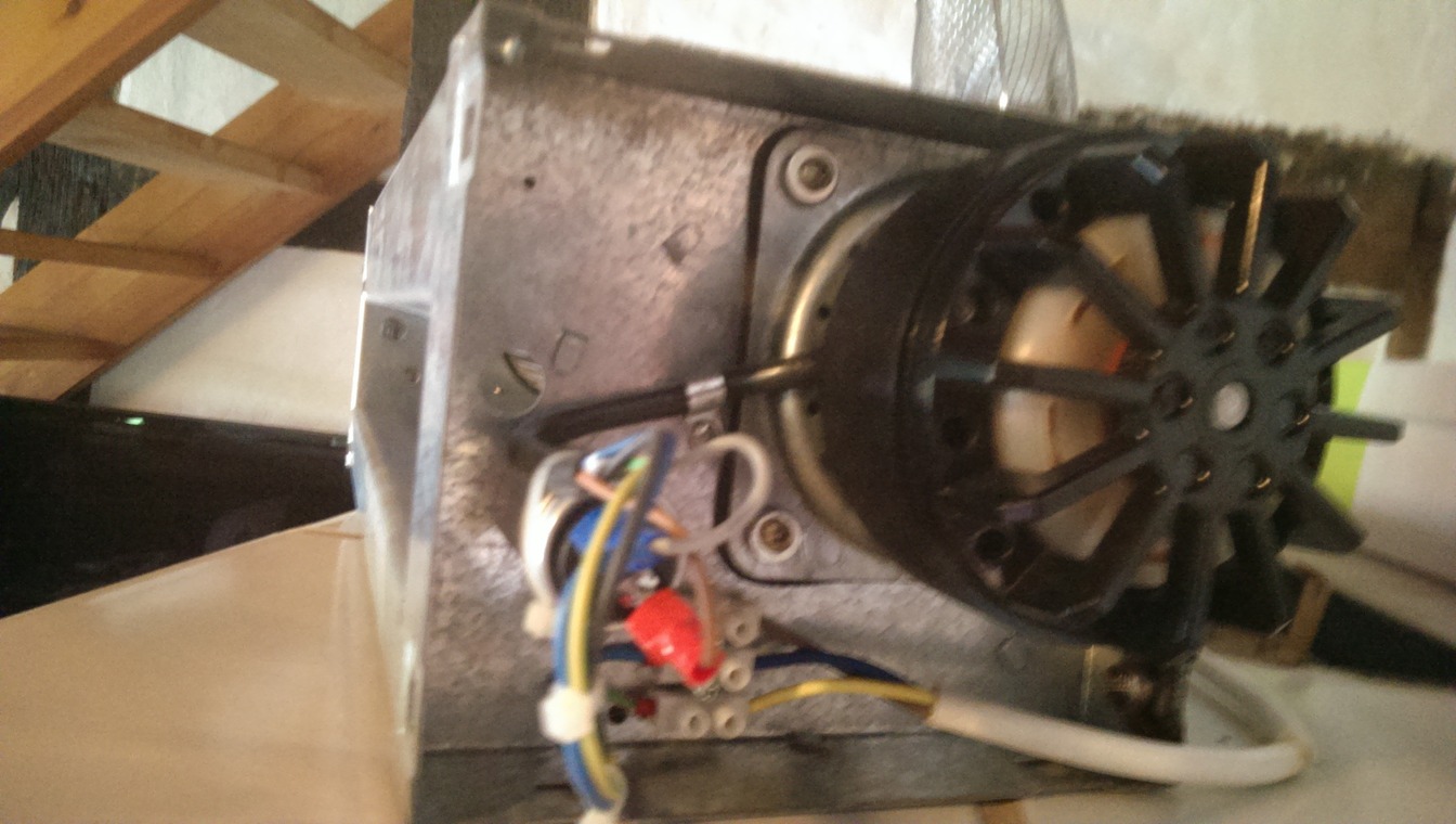

Hallo, ich hab ein Querstromventilator gekauft, der aber leider viele zu
lauf und auch zu stark ist.
Ich würde gerne die Drehzahl halbieren, oder einen Regler an dem ich die
Drehzahl selber einstellen kann.
Ich habe erst gedacht ich kann einfach die Steuerung von meinen alten
Ventilator nehmen.
Kann mir da vielleicht jemand behilflich sein?
Bilder habe ich angehängt.

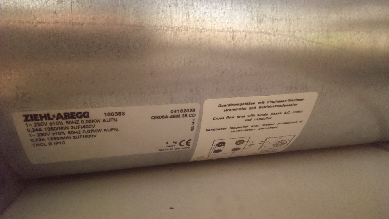

im ersten Bild steht 1phasen Wechselstrommotor mit Betriebskondensator.
Also nichts mit Phasenanschnitt.
Am besten einen passenden kleinen Umrichter.
Ich bin mir nicht sicher was passiert, wenn mittels eines
(Spar)stelltrafos der Motor nicht auf Betriebsdrehzahl kommen kann.
Normalerweise ist in dem Bereich der Wirkungsgrad schlechter und der
Motor könnte dann zu heiss werden. (wegen erhöhter Verluste im
Blechpaket des Läufers und erhöhtem Strom im Stator)

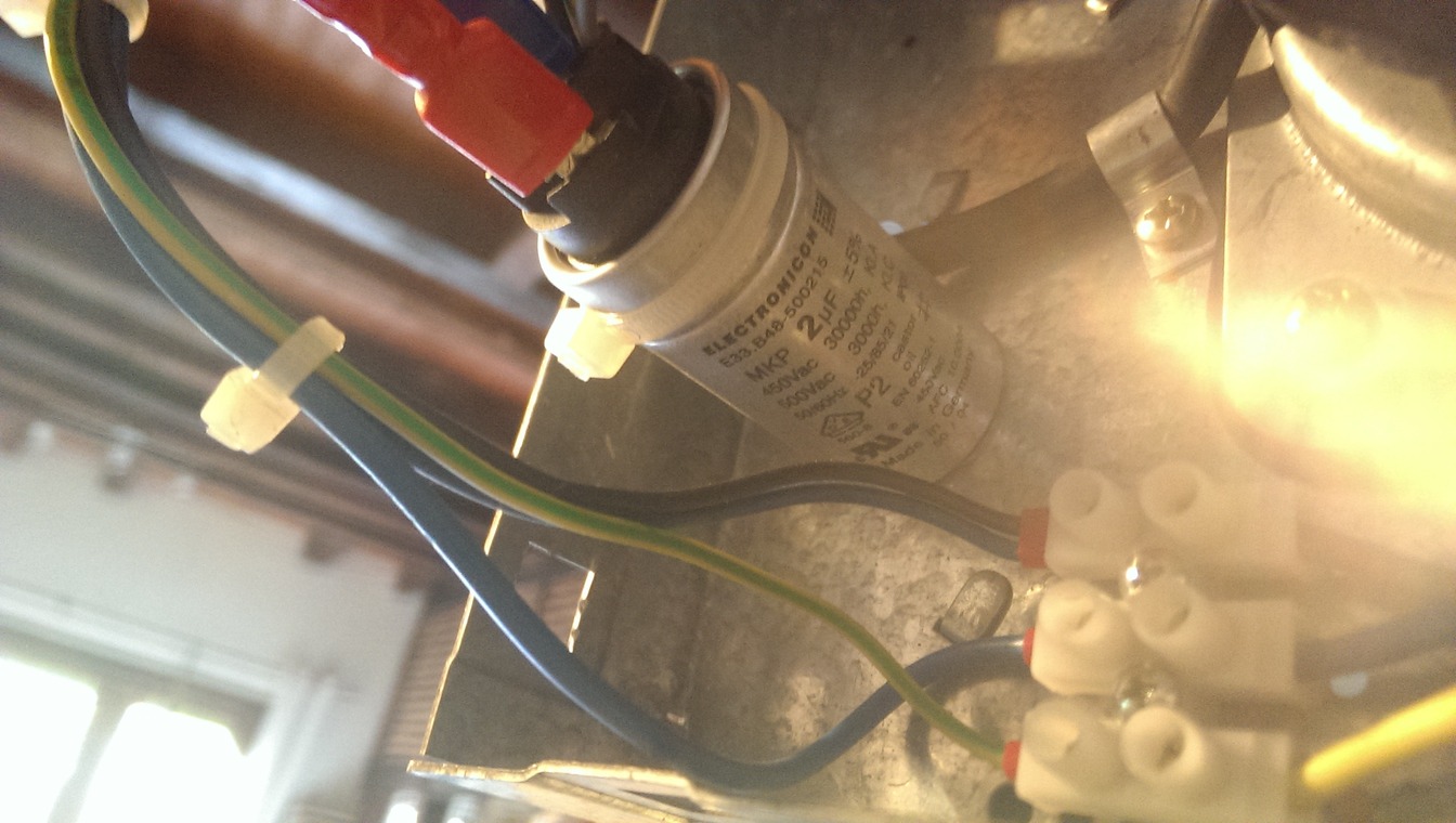

In einem Vorversuch könntest du zuerst klären, ob ein passender
Vorwiderstand eine Lösung wäre. Dazu nimmst du dir eine klassische
Glühbirne (auch Glühlampe genannt) mit ähnlicher Leistung wie der Lüfter
selber, bei 240mA Stromaufnahme wäre das also etwa eine 60W Glühlampe.
Die schaltest du mit dem Lüfter in Reihe und prüfst, ob
* der Lüfter anläuft
* der Lüfter ruhig wird
* der Lüfter nicht zu heiss wird
und sich auch sonst normal benimmt. Wenn die Leistung der Glühbirne im
gleichen Bereich wie der Lüfter liegt, wird er ja ungefähr die Hälfte
der Netzspannung sehen.
Ok, wenn alles normal läuft, kannst du dir überlegen, ob du die
Glühbirne durch eine Serienschaltung aus Widerstand und Kondensator
ersetzen kannst. Wie hinz schon sagte, musst du nämlich Resonanz
vermeiden, damit sich da nichts aufschaukelt und den Lüfter Amok laufen
lässt.
Du wirst also ganz schön Leistung im Widerstand verbraten müssen, ich
schätze mal ein Viertel bis ein Drittel der Gesamtleistung. Den Rest
dann im Kondensator. Oder du lässt (am besten) einfach die Glühbirne
drin und hast ein wenig Schummerbeleuchtung.

Das mit dem Vorkondensator muß man halt ausprobieren, damit es keine
Resonanz gibt. Falls es Anlaufschwierigkeiten geben sollte, könnte man
beim Einschalten den Kondensator überbrücken - entweder mit einem
Stufenschalter oder einer "umgekehrten" Einschaltverzögerung.
