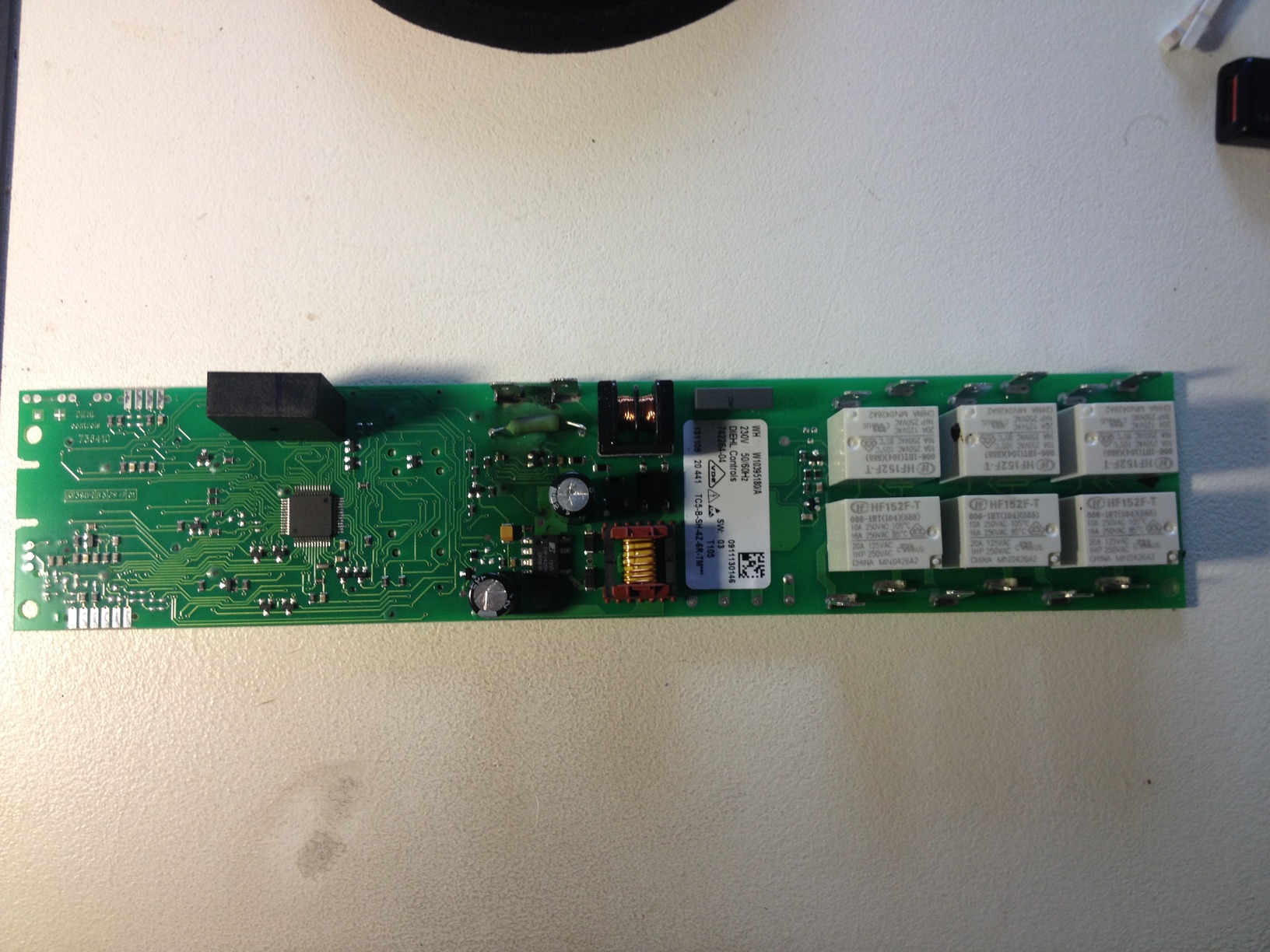

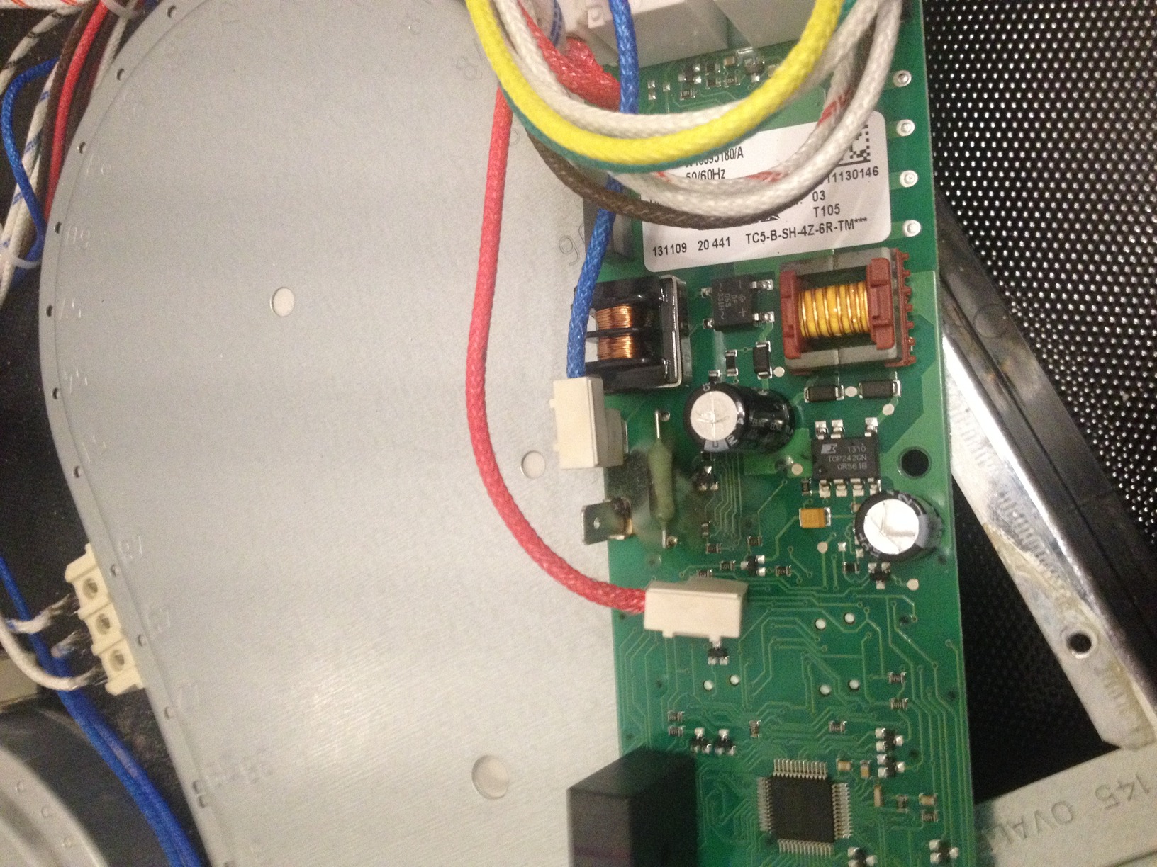

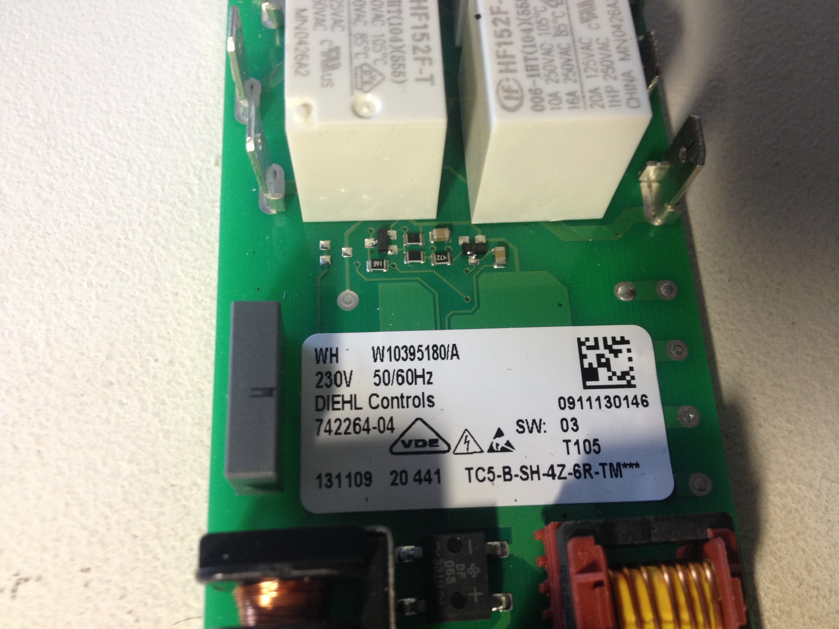

habe eine Bauknecht Kochmulde ETPV 7640IN 857464701000 hier die falsch
angeschlossen wurde. Defekt ist ein Heizelement und auf der
Steuerelektronik ist der unbeschriftete grüne Widerstand abgeraucht. Da
der Widerstand verkohlt ist oder nie beschriftet war, weiß ich nicht was
ich da einsetzen soll. Kann jemand einen Tipp geben.
Danke im vorraus.

Oh, oh...für die Fotogröße kannst du dich schonmal auf Haue einstellen -
zu Recht. Wer hat des das Ding falsch angeschlossen?
Ein Detailfoto des Rs wäre ganz gut (gewesen)...abgesehen davon ist ja
nicht klar, ob dabei nicht noch viel mehr über die Wupper gegangen ist.
Klaus.
#3858633
...der widerstand ist krisselig wie die sau!
vll kann man mit einer nadel und einem ohmmeter mal in das loch porkeln
und schaun, ob von loch nach links und rechts noch was messbar ist und
man so "ungefähr" den wert bekommt? wenn da wirklich NICHTS drauf steht,
wird es eng...netz nach schaltplan durchsucht?
Klaus.

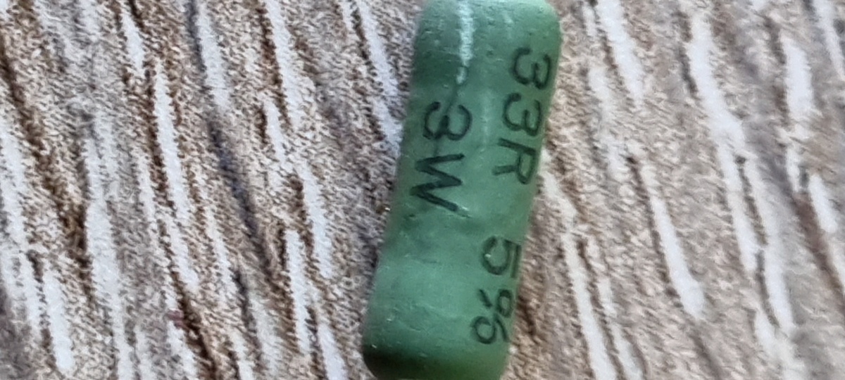

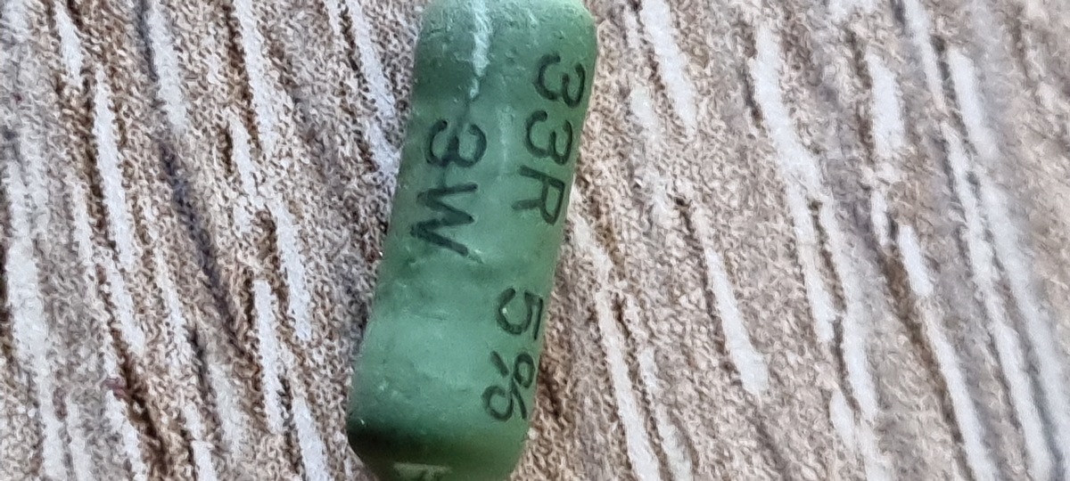

Gast #7023640
Da bei meinem Herd auch die gleiche Steuerung eingebaut wurde und der
grüne Teil ebenfalls geplatzt ist, habe ich im Internet diesen Beitrag
hier gefunden. Da ich keine Lösung hatte, habe ich den defekten Teil auf
der Platine angeschnitten und so konnte ich auf der verdeckten Seite die
Angaben nachlesen.
Der Teil ist ein Widerstand mit den Angaben: 33R 5% 3W.
Somit ein Metalloxid-Widerstand 33Ohm und 3W mit 5%-Toleranz.
