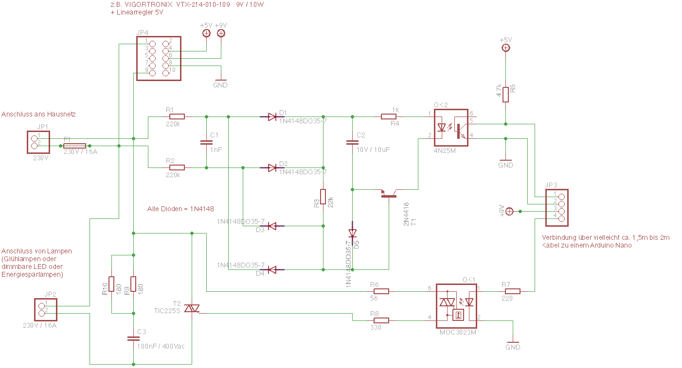

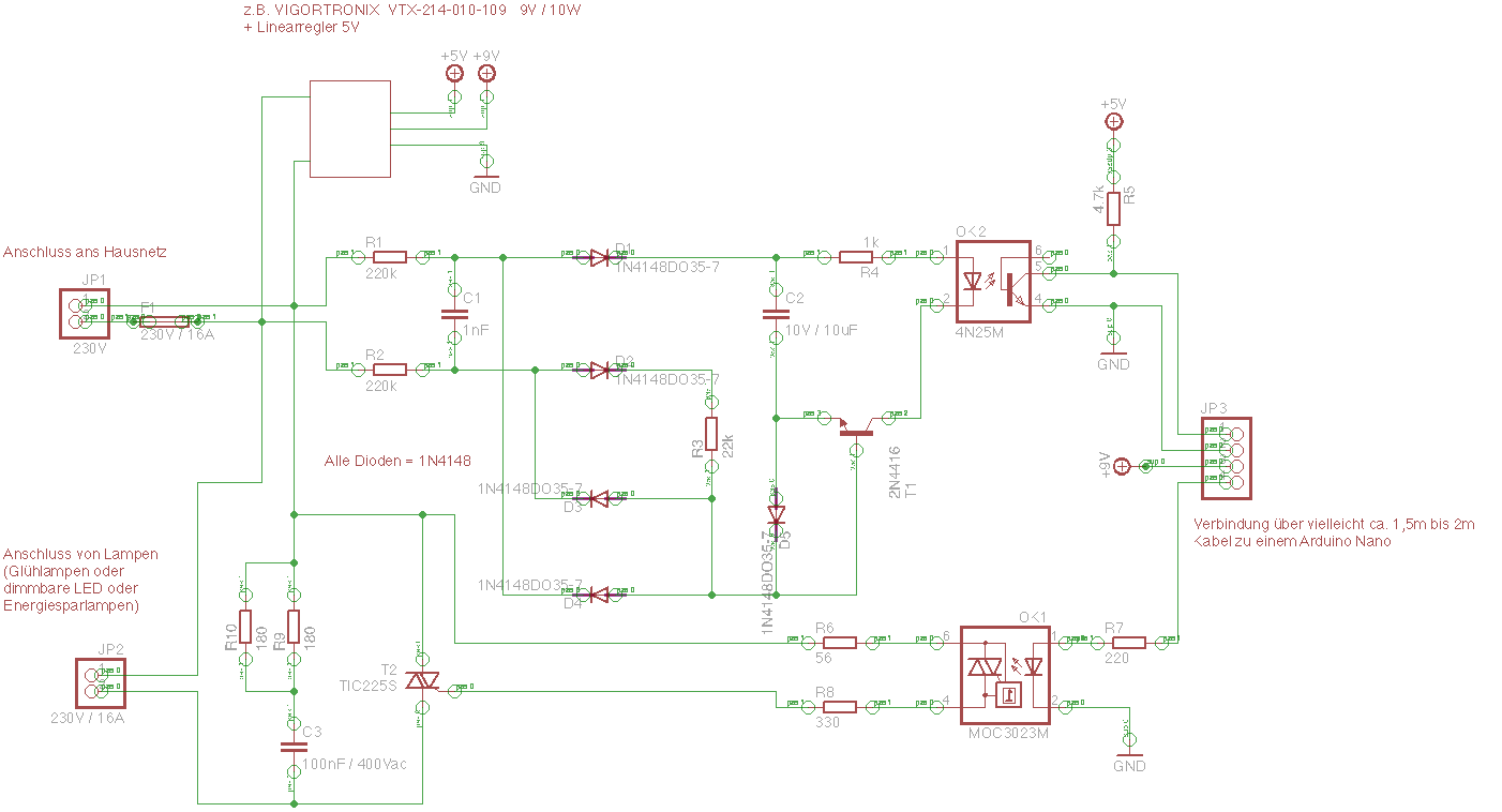

habe gerade mir meine erste Schaltung zusammen gebaut.
Es soll eine sogenannte Wake-Up-Light werden. Hinterm Bett soll der
Dimmer liegen, von dem aus ein Kabel zum Nachttisch geht und ein Kabel
für den Anschluss der Lampen, welche vorm Wecken hochgedimmt werden. Auf
dem Nachtisch steht dann ein Arduino Nano mit VFD-Display zur Steuerung
und Einstellung des Weckers.
Könnte jemand mal vielleicht drüberschauen ob das so alles richtig ist
und mir vielleicht auch sagen, ob etwas verbessert werden muss?
Habe die Schaltungen von http://www.dextrel.net/diyzerocrosser.htm und
von http://www.rocktagon.de/forum/viewtopic.php?f=24&t=85 (erster Post,
zweite von oben) kombiniert.
Wo ich mir nicht sicher bin ist die Stromversorgung von der rechten
Seite. Bauteile beim Dimmer brauchen 5v, der Arduino entweder etwas
zwischen 6V und 12V, oder auch direkt 5V, wobei ich nicht weiß, ob dies
dann auch für den Arduino und einem VFD-Display ausreicht.
Schon einmal vielen Dank, falls sich jemand findet. : )

Hallo nochmal,
was ich noch sagen wollte:
Die Stiftleisten JP1, JP2, JP3 sind provisorisch, bis ich etwas gefunden
haben, da ich aktuell noch nicht weiß, was ich dort überhaupt nehmen
kann oder möchte und ich nicht das Gefühl habe, soweit zu sein, dass
dies schon sehr relevant wäre.
Zwischen D1 und R3 fehlt eine Verbindung. Habe dafür mal ein neuen Plan
gemacht (siehe Bild).
Auf dem ersten Plan oben links der Kasten, auf dem neuen JP4 soll die
Stromversorgung werden für die Bauteilen auf der isolierten Seite, dem
Arduino und dem Display, aber dies wie schon im ersten Post beschrieben.
Ansonsten fällt mir gerade nichts mehr ein, was ich euch noch vorweg
sagen könnte, und oder sollte.
Grüße und noch einmal Danke : )
Thomas

tut mir Leid, dass ich noch mal etwas schreibe, aber gerade fällt mir
ein, was ihr noch wissen solltet:
Im oberen Teil der Zeichnung (zwischen R1, R2 und OK2) ist ein Schaltung
zur Nulldurchgangserkennung nach dem Beispiel von
http://www.dextrel.net/diyzerocrosser.htm. Ich denke, da sollte alles ok
sein.
Im unteren Teil (zwischen OK1 und R10, R9, C3) ist eine Schaltung um
eine Lampe zu "dimmen", nach
http://www.rocktagon.de/forum/viewtopic.php?f=24&t=85, erstes Bild,
zweite Schaltung von oben. Sollte im Grunde auch ok sein, nur sind dort
manche Werte in Klammern, weswegen ich nicht weiß, ob da bei mir dann
die Dimensionierung in Ordnung ist.
R10, R9 und C3 sollen ein Snubber sein, um Spannungsspitzen abzufangen.
Ich gehe mal davon aus, dass alle Lampen, welche gedimmt werden können,
also normale Glühlampen und LED Lampen, welche Dimmen unterstützen, mit
der Schaltung auch gedimmt werden können. Seht ihr das auch so?
Pin 1 bei JP3 soll dem Arduino mitteilen, wann ein Nulldurchgang erfolgt
ist. Pin 2 und Pin 3 sollen den Arduino mit Strom versorgen. Pin 4 kommt
vom Arduino und soll dafür dienen, T2 zu schalten und damit dann zu
dimmen.
Jo, ich glaub, dass wäre es jetzt auch.
Wie sieht es eigentlich mit Störungen oder so aus, muss ich da etwas
beachten?
Kann ich zwischen der Schaltung und dem Arduino problemlos so 1,5 m
Kabel zwischen hängen?
Und wie sieht es aus, wenn ich die Lampe dimmen sollte und das Signal
(T2 an/aus; JP3, Pin 4) vom Arduino zum Dummer über die 1,5m fließt;
erzeugt dies dann so etwas wie eine Störstrahlung (Antenne)?
Danke noch einmal : )
