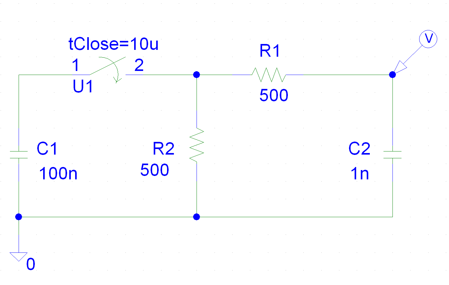

Hallo zusammen.
Ich suche eine "einfache" Methode (Matlab oder ähnliches) um die
Frequenzen einer Blitzstossspannung (BIL) herauszufinden
(Fouriertransformierte). Anstiegszeit 1.2us und Halbwertsrücklaufzeit
50us sind gegeben (was eine generelle Beschreibung einer
Blitzstoßspannung ist).

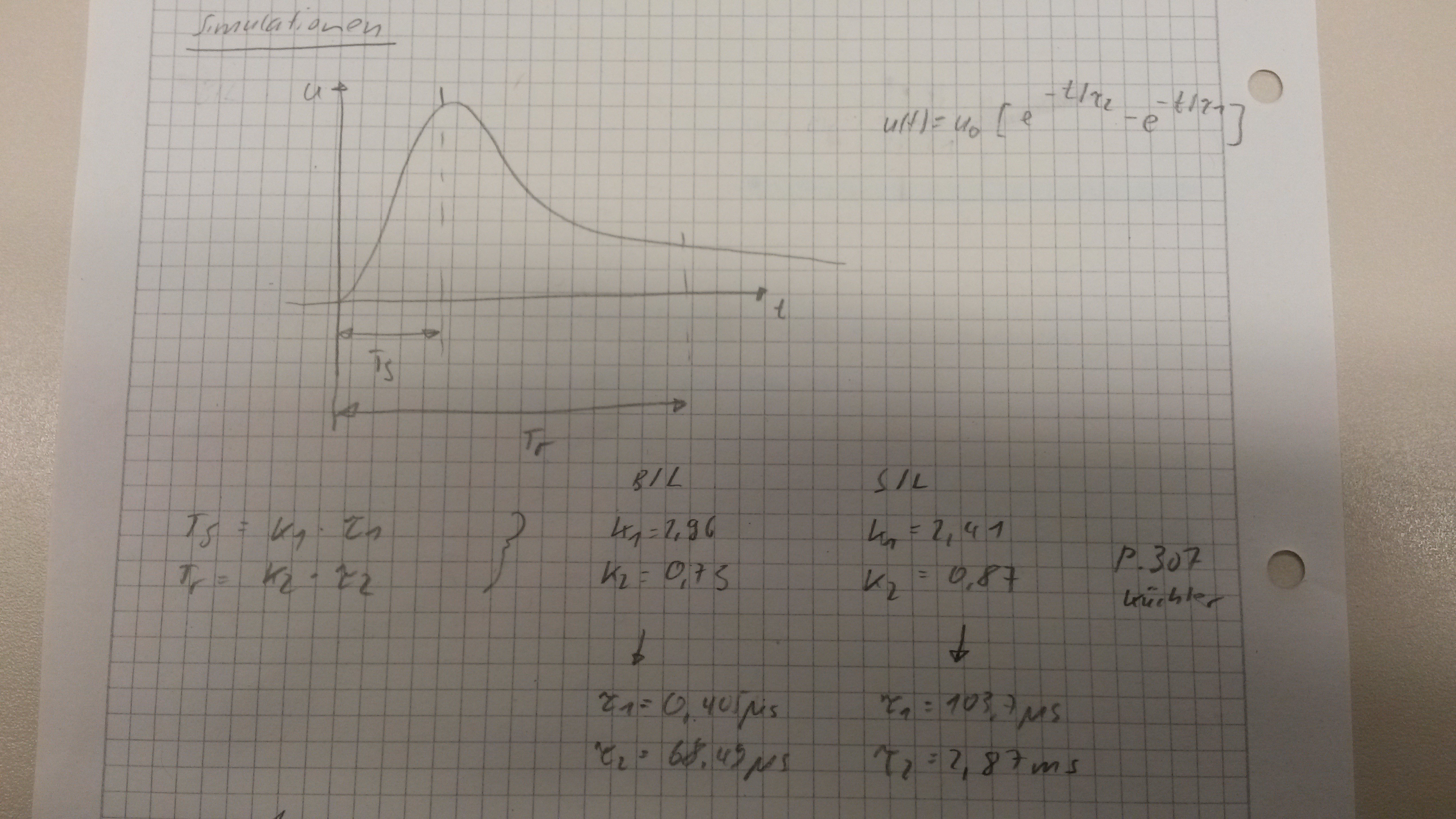

Im Anhang könnt ihr den möglichen analytischen Ausdruck des Signals
sehen.
Danke für eure Hilfe
Gruss
Damien
