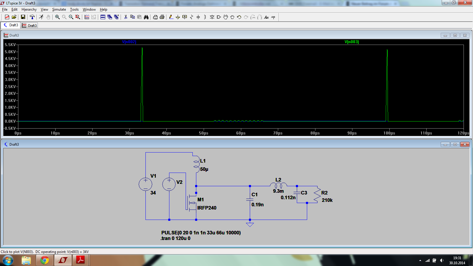

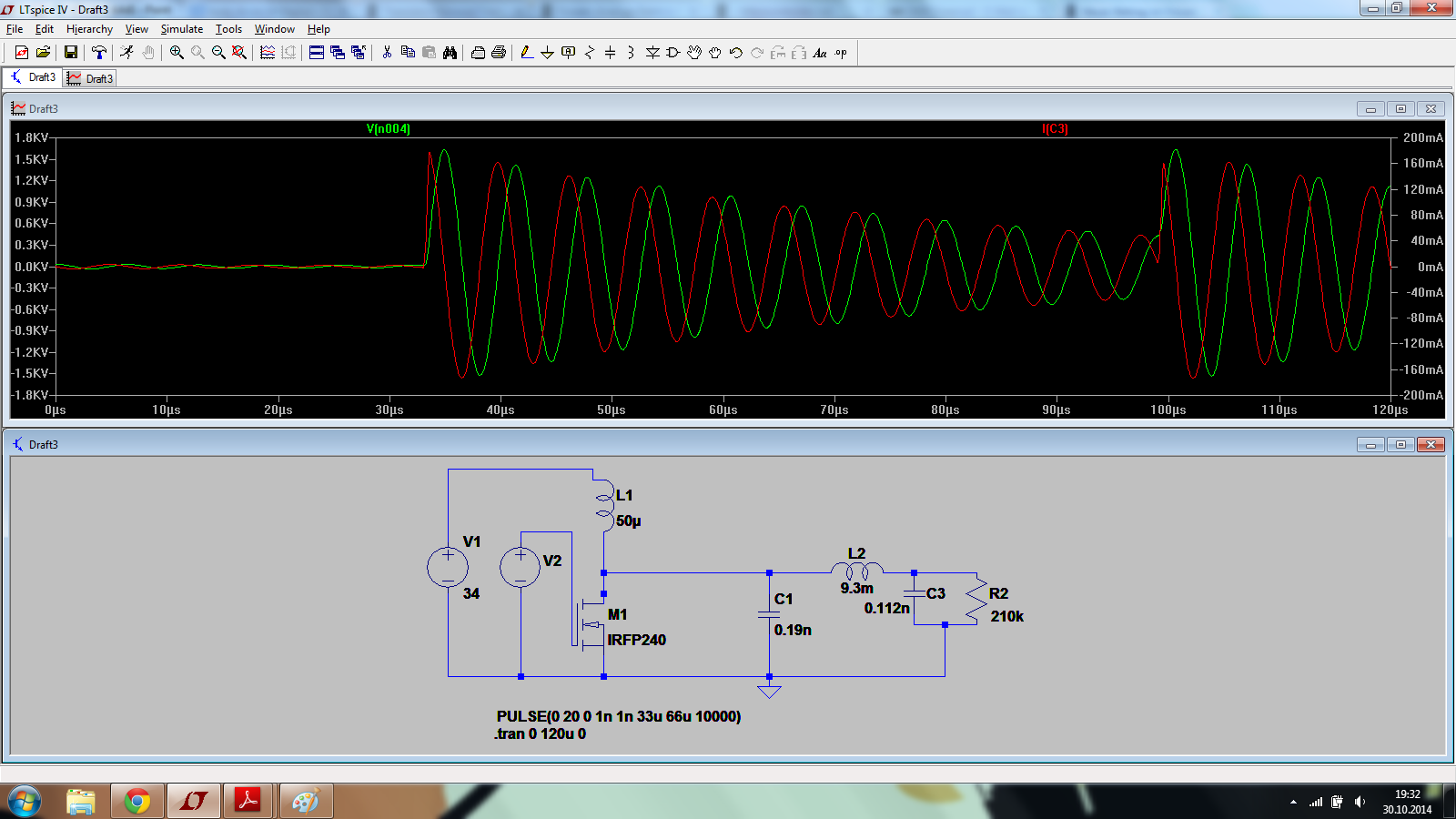

hallo elektronikfreunde,
hab mich mal an LTSpice rangewagt, wobei zu beginn gleich mit nem
schönen Brocken. Und zwar handelt es sich um die Simulation von einem
Class E Inverter.
Leider stimmen die Spannungs und Stromformen am Ausgang und über dem FET
nicht mit jenen überein wie sie sein sollten. Vorallem der Sprung auf
5,2 kV lässt mich an der Richtigkeit zweifeln.
Habt ihr eine Ahnung was da falsch sein kann bzw was man entsprechend
verbessern kann?
Versuche schon seit Tagen die Simulation hinzubiegen aber leider wirds
nicht besser.

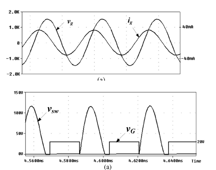

Die ersten beiden Bilder sind von meiner Simulation. Das dritte ist die
Vorgabe.
Mal danke im vorraus.

Gast #3863401
Versuch es erst einmal mit etwas realistischeren Elementen.
z.B. Innenwiderstand der Spannungsquellen, Induktivitäten mit Rs und Cp
bzw. Kondensatoren mit ESR und ESL.
Auch wird es schwer einen Teiber mit 20V/ns oder einen IRFP240 mit einer
Spannungsfestigkeit von 1,5kV aufzutreiben.
