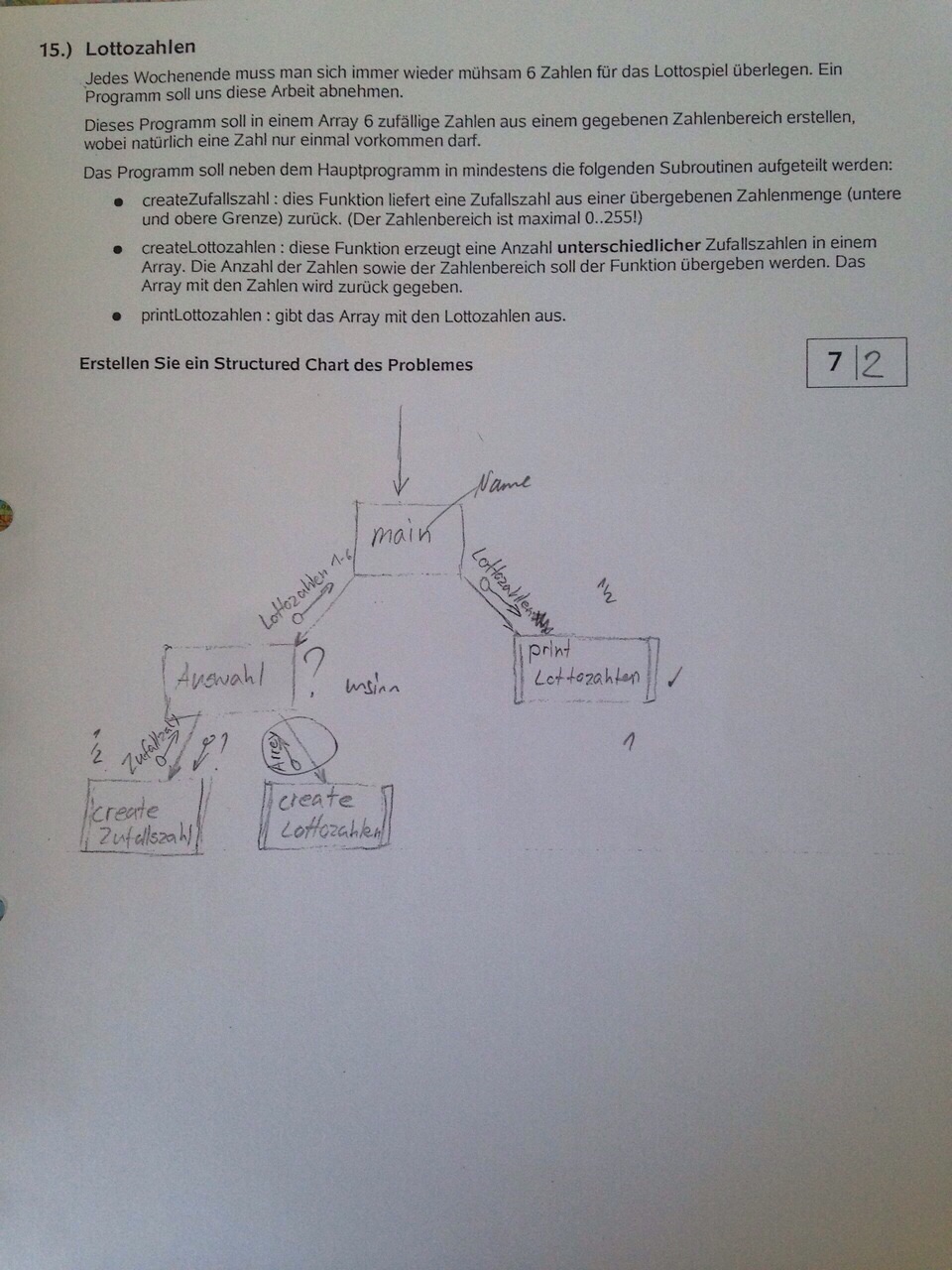

Hallo Zusammen,
ich hatte kürzlich eine Prüfung in der Schule und war leider bei der
Nachbesprechung nicht anwesend.
Könntet ihr kurz reinschauen und wenn ihr Lust habt mir vieleicht sagen
was richtig gewesen wär?
ps: ja ich war nicht so gut:( aber ich bin ja noch am lernen;)
Gruss Thomas
