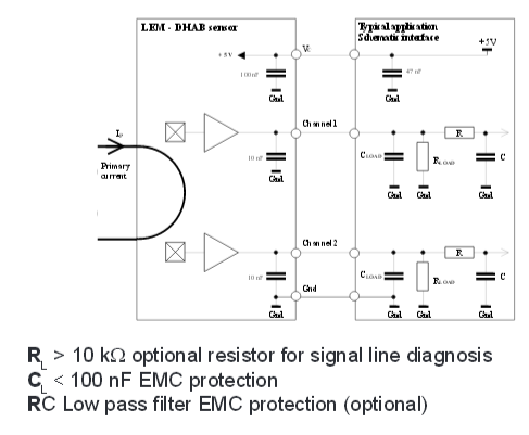

ich beschäftige mich zur Zeit mit Stromsensoren und bin auf den DHAB
S/15 von LEM gestoßen.
Im Datenblatt ist eine typische Beschaltung hinterlegt, die ich im
Anhang miteingefügt habe.
Meine Frage ist nun, welche Funktionalität die Bauteile Cload und Rload
an Kanal 1 und Kanal 2 haben?
Ich danke im Voraus.

Signal Line Diag: Drahtbruchüberwachung.
Der Widerstand zieht die Leitung bei Drahtbruch gegen GND. Der
Wertebereich der DHABs liegt aber zwischen 0,25V und 4,75V für
Vollausschlag.
