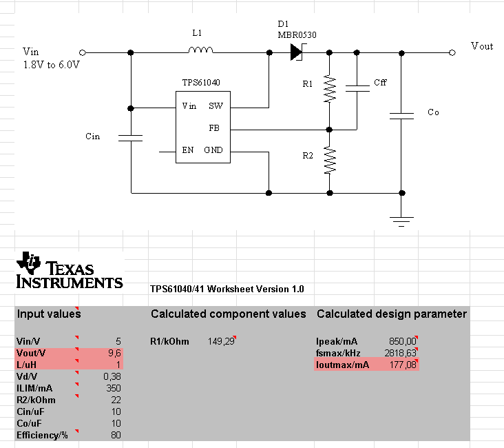

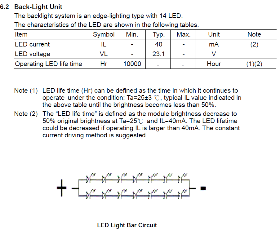

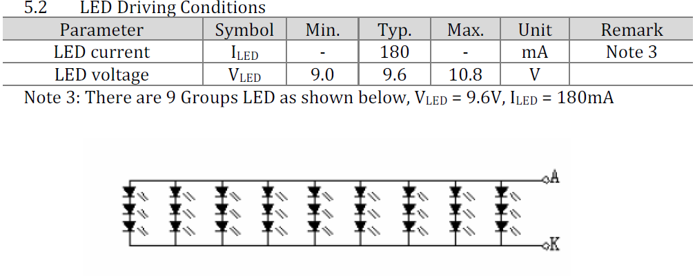

Ich evaluiere gerade den TPS61040 als Backlight-Treiber für LCDs. Das
Ziel ist damit LCDs zu betreiben, die einerseits mehrere parallele
Stränge mit wenigen seriellen LEDs (siehe LED1.png) sowohl wenige
parallele Stränge mit vielen seriellen LEDs (siehe LED2.png) haben.

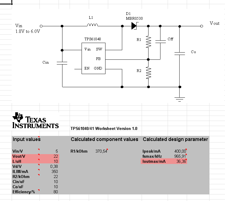

Mit dem Spreadsheet von TI (http://www.ti.com/tool/tps6104xcalc) habe
ich ein bisschen herumgespielt um die geforderten Spannungen und Ströme
grob zu erhalten (siehe tps61040_9V6.png und tps61040_20V.png).
Laut der Berechnung soll allein die Spule entsprechend angepasst werden
(das könnte man ja schön über eine Bestückungsoption lösen).
Frage: Ist das so korrekt? Empfiehlt es sich noch am Signal VOUT eine
Zener-Diode mit der entsprechenden Spannung (9V6 bzw. 22V) gegen GND
einzubauen?
Danke für Antworten :)
Gruß,
Armin
Naja, für einige LCD-Typen geht das schon. Nimm als L 10uH mit Isat ca.
1A, das paßt in den meisten Fällen recht gut. Aber bedenke, daß dieser
Wandler nur 5 Volt verträgt und wenn du ne hohe Anzahl von LED's in
Reihe hast, kommt nicht viel Beleuchtungsstrom zusammen. Z.B. für das
Pollin'sche TFT mit 960x160 reicht das nicht, dieses TFT will für Weiß
ca. 19V/300mA haben - nur für Rot 12V/33mA würde das gut ausreichen.
W.S.
