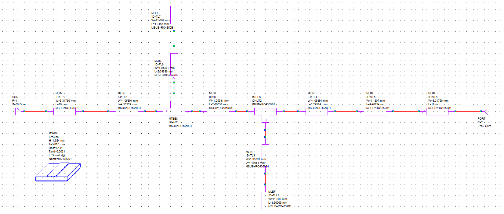

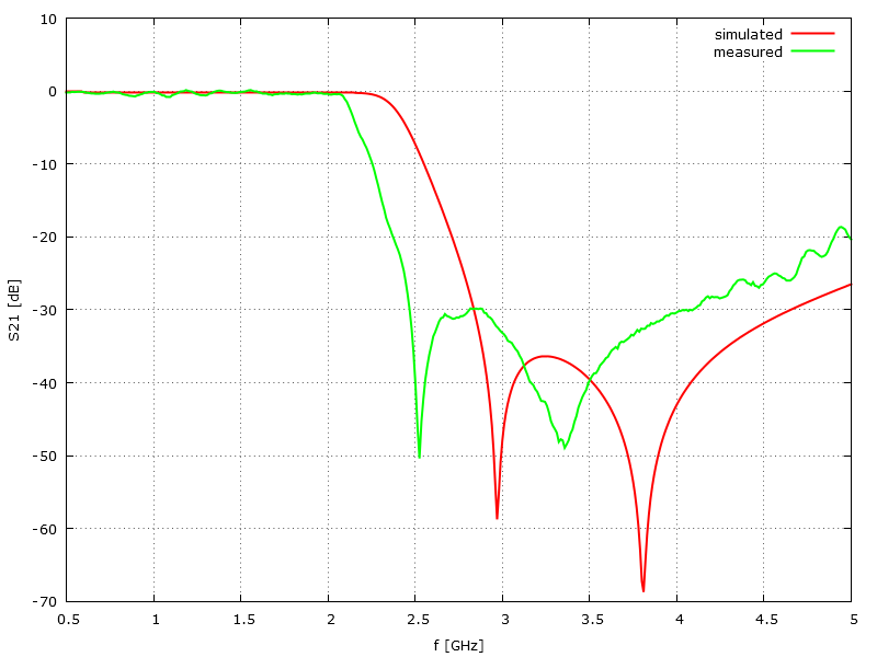

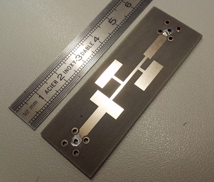

Hallo Kollegen
ich habe euch einmal ein Bild angehangen.
Einerseits vom Aufbau meiner Simulation in MWO. Ihr seht, wie ich das
Substrat und alles definiert habe.
Das nächste Bild zeigt einen Vergleich der Filterkurven, einerseits
simuliert und andererseits gemessern (mit HP 8753C VNA).
Das dritte Bild zeigt, wie das Filter realisiert ist. Es ist in der Tat
auf dem in der Simulation definierten Basismaterial aufgebaut. (Die
Stecker habe ich wieder entlötet) Das Kupfer habe ich versuchsweise
versilbert. Die Kurven unterscheiden sich aber nur unmerklich.
Simulierst Du in dem "Schematic"-Modus oder im Feldsimulator? Im
Schematic wirst Du auf Anhieb wenig brauchbare Ergebnisse erhalten, weil
Du hierzu jeden parasitären Effekt modellieren müßtest. Die kennst Du
aber nicht, wenn Du solche Streifenleiter zum ersten Mal aufbaust. Und
selbst mit der notwendigen Erfahrung würde ich soetwas heutzutage
grundsätzlich im Feldsimulator modellieren, bei derart einfachen
Strukturen ist die beanspruchte Rechenzeit eher gering.
Überführe das Schematic in den Feldsimulator (2D mit Momentenmethode
reicht ja) und führe die Simulation dort durch, dann sollten Simulation
und Messung erheblich besser übereinstimmen.

Dussel schrieb:
> wozu soll dann die Schematic-Simulation gut sein, wenn sie so extrem
> ungenau ist?
Wenn man Dein Bild anschaut, dann kommt einem in den Sinn, dass TL2 &
TL7 und auch TL11 und TL6 wahrscheinlich miteinander etwas "koppeln"
Wenn Du dort einmal einen verkoppleten microstrip einfügst, wird der
Effekt wahrscheinlich sichtbar und müsste sich in Richtung Deiner
Messungen bewegen.
Der Feldrechner berücksichtigt das wahrscheinlich.

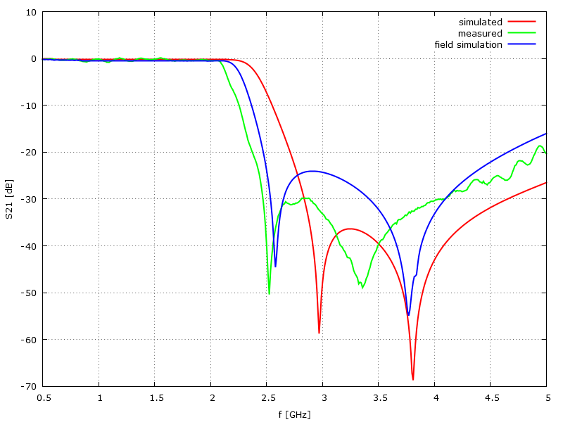

Hallo
okay, ja ich habe mir natürlich auch schon gedacht, dass die TL11 und 6
sowie 2 und 7 vermutlich ein wenig koppeln. Aber ich hätte nicht
erwartet dass der Effekt so stark ist, denn die gekoppelte Länge ist ja
doch recht klein.
@Matthias
> Ähhh, das ist doch nicht lang. Ich hab' hier Modelle, die benötigen im
> 3D-Feldsimulator 8, teilweise auch über 20 Stunden.
ja, hast bestimmt recht, aber ich bin Anfänger in diesem Thema ;-)
Im Anhang habe ich mal ein Bild hochgeladen wie die Simulation mit dem
MoM Feldsolver aussieht. Tendiert eher in Richtung meiner Messung. Was
sagen die Experten dazu, ist diese Simulation gut oder kann ich da noch
mehr verbessern? Ich denke ich muss mein Mesh sicher noch etwas
überdenken. Als Faustregel habe ich mir gesagt: Das Mesh soll 10x
kleiner sein als die kleinste Abmessung meiner Streifenleiter. Also
0.1mm. Ich habe jetzt 0.05 mm verwendet und den Rechner über Mittag
laufen lassen. Ich finde, das Ergebnis sieht schon brauchbarer aus -- ob
man es wohl schafft, dass 'simulated' und 'measured' nahezu perfekt
aufeinander liegen?
