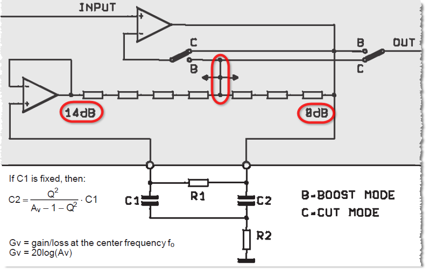

anbei ein Bild einer Biquad-Zelle aus dem grafischen Equalizer TDA7316.
Ich stehe gerade auf dem Schlauch:
Über den Multiplexer (roter Kringel) kann man die Verstärkung bzw. die
Dämpfung zwischen 0..14dB einstellen.
Aber für die Berechnung der Widerstände und Kapazitäten (unten links im
Bild) muss ich auch eine Verstärkung Av ansetzen.
Muss ich für Gv immer mit 14dB rechnen? Also immer Av = 5.01?
Oder kann ich auch andere Werte nehmen? Welche Anhebung bzw. Absenkung
kommt am Ende heraus, wenn ich für Gv z.B. 28dB also Av = 25.12 nehme?
VG Torsten
