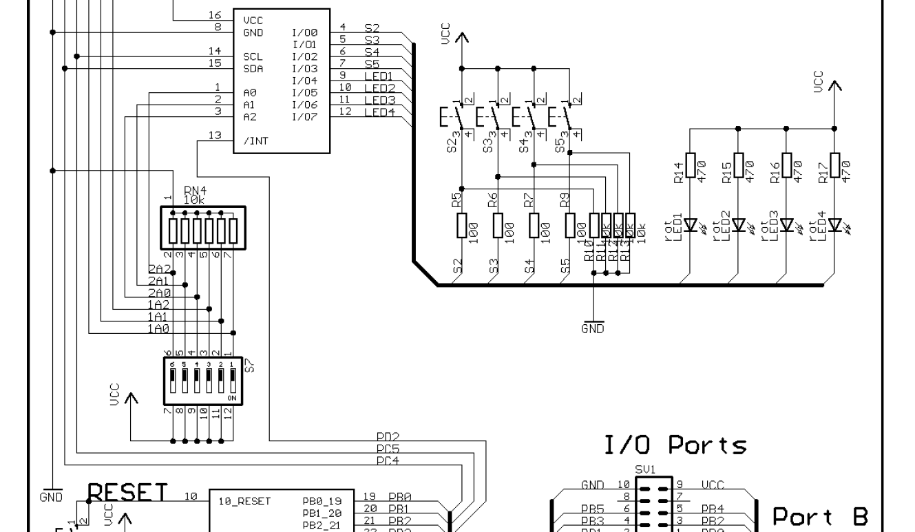

habe ein Board mit 4 Taster und 4 LED's die aber über einem PCA9554
gehen (siehe Anhang), ich habe mich schon über den I²C dokumentiert und
einiges schon verstanden und wollte mich an die LDE's ran machen.
Nun geht schon los, im Doku von Board steht:
"Die Adresse für den PCA9554 (Taster/LED’s) kann mit den Schaltern 4-6
eingestellt werden. Wenn alle Schalter auf OFF stehen ist die Adresse
auf $38 eingestellt."
D.h. $38 ist 56 Dezimal, nach Datenblatt von PCA9554 ist die Slave
Adresse aber 40 also: 0 1 0 0 X X X X oder habe ich da en verstädnis
Problem? Wie komme ich auf 56 wie im Doku? kapiere ich nicht.

alle haben Recht! Es gibt zwei verschiedene PCA9554:
PCA9554   0 1 0 0 A2 A1 A0
PCA9554A  0 1 1 1 A2 A1 A0
Ja, das sind jeweils nur 7 Bit. Das Bit 0 ist ja das Read/Write-Bit und
das gehört nicht zur Adresse. Senden muss man genau genommen:
Adresse * 2 + RW
Deshalb sollte man der Hex-Schreibweise nicht blind vertrauen.

In der Tat! auf dem Chip steht "PCA9554AD" also 70 wäre richtig aber mas
meinst du mit Adresse * 2 ?
Gast #3868830
naja, du musst 0x70 (oder 0x71) senden, aber nur oberen 7 Bit davon sind
die Adresse, was man auch 0x38 schreibt. Und 0x38 um 1 nach links
verschoben kann man auch als "* 2" schreiben.
So passen auch die A2- bis A0-Bits besser ins Bild.
