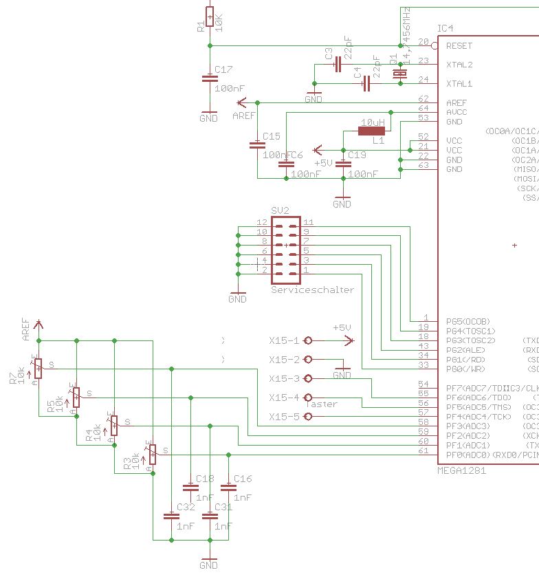

4 Potis an ATmega
Gast #3868696
ich möchte gerne 4 Poti an einem ATMega betreiben und die Analogwerte im
Programm verwenden. Allerdings habe ich das Problem, das mir die Werte
nicht richtig eingelesen werden.
Wenn ich an einem Poti drehen, dann ändern sich auch die anderen Werte
ein wenig.
Hab ich einen Denkfehler im Schaltungsaufbau, oder hab ich einen Fehler
in der Programmierung.
Hier der Ausschnitt des Codes.

#3868719

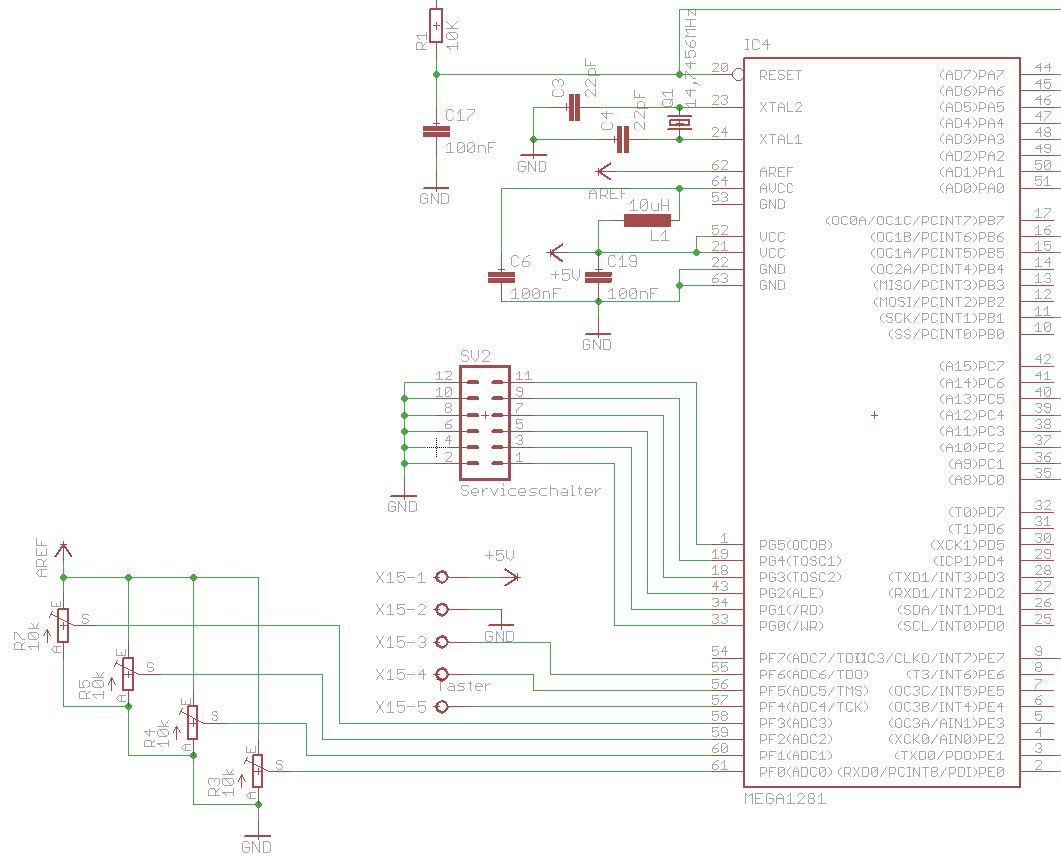

Bis darauf, dass du den GND Pin 53 nicht angeschlossen hast, seh ich
erst mal nichts schlimmes.
Ich denke, dein Problem hängt mit der Sample und Hold Stufe im ADC
zusammen. Wenn du den Kanal wechselst, muss sich erst ein kleiner
Kondensator in der S&H Stufe auf den neuen Spannungswert einstellen. Das
dauert seine Zeit. Beginnst du zu früh damit, den ADC zu starten, dann
ist der Kondensator noch nicht auf die neue Spannung eingestellt und du
hast ein kleines 'Übersprechen'.
Ich würd die Sache anders aufziehen.
In der ISR würde ich die Reihenfolge umdrehen
ISR( ... )
  ADC starten und auf fertig warten
  Wert vom ADC holen und auf die richtige Variable verteilen
  Den Mutiplexer auf den nächsten Kanal einstellen
Auf die Art hat die S&H Stufe Zeit bis zum nächsten ISR Aufruf (nach
1ms) um sich auf den neuen Kanal einzustellen. Die eigentliche Wandlung
findet dann erst im nächsten ISR Aufruf statt. Bis dahin hat sich aber
die ganze analoge Eingangsstufe schon auf die neue Spannung vom nächsten
Poti eingestellt.
Gast #3868721
Hi
Mit welchem Takt läuft dein ADC?
Außerdem dürfte die Belastung von ADREF mit 2,5k etwas zu hoch sein.
Ein 100n Kerko von den ADC-Eingängen nach Masse dürfte auch nicht
schaden.
MfG Spess

Gast #3868729
Super für die schnell Hilfe,
den Pin 53 hab ich ja voll übersehen. Werde ich dann mal auf GND
brücken.
Die Routine werde ich auch anpassen und dann hoffe ich es passt.

(Firma: matzetronics) #3868731
Es schadet nicht, an AREF noch einen 100nF gegen Masse zu legen, um die
Referenz stabiler und störunanfälliger zu machen.
Ein weiterer Trick, um den internen S&H Kondensator schnell umzuladen,
ist es, an jeden AD Eingang noch einen externen C gegen Masse zu legen.
Das kann z.B. ein 1nF-10nF sein. Dieser wird beim Umschalten des Mux
rapide in den internen C geladen und verringert so das 'Mitziehen' von
Nachbarkanälen.

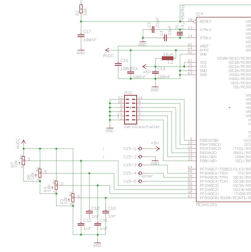

#3868742
Schalte deine Potis "oben" an VCC und miss auch gegen Vcc. Dann hast du
auch kein Problem, dass dir was zusammenbricht. Eine besondere Referenz
brauchst du nicht.Es werden nur Verhältnisse gemessen. Die sind bei
jeder Spannung gleich.
mfg.
(Firma: matzetronics) #3868746
Oh, das sehe ich erst jetzt: AREF kann auf keinen Fall eine Last von
2,5K versorgen. Das ist viel zu viel Strom.
Du musst also entweder die Potis über einen Opamp als Spannungsfolger
aus AREF speisen oder dich für z.B. Vcc als AREF entscheiden.
Edit: thomase war schneller :-)
Gast #3868762
Und wenn ich 4 100k Potis verwende, kann ich dann AREF verwenden ?

Mir ist gerade aufgefallen, dass ich gegen die falsche
Versorgungsspannung messe. Ich habe im Programm AVCC eingestellt. Dort
muss ich auf interne Referenz stellen, oder ???
