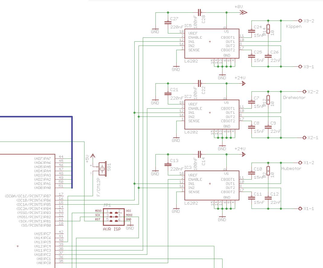

ich habe 3 Gleichstrommotore, die ich mit einem ATMega und drei L6202
betreiben möchte. Diese drei Motore müssen nie zur gleichen Zeit laufen.
Ist es dann möglich alle IN1 auf einen PWM-Ausgang und alle IN2 auf
einen anderen PWM Ausgang zu legen, und nur über die drei ENABLE
Eingange des L6202 den jeweiligen Motor zu aktivieren?
