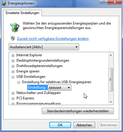

Allerdings wurden Geräte, die am USB hängen (z.B. mein JLINK-Debugger)
vorher mit herunterfahren abgeschaltet. Diese sind NACH dem Tausch
dauerhaft bestromt (LED geht nicht aus).
Weiß da jemand Abhilfe oder die Ursache?

Bei manchen Mainboards kann man per Jumper einstellen, ob die USB-Ports
von der normalen oder von der Standby-Leitung versorgt werden, bei
manchen kann man das im BIOS einstellen - bisweilen auch sehr versteckt,
z.B. bei den Aufwach-Bedingungen im Power-Management.

Gast #3870984
Matthias + Peter:
Danke, das war's... das alte NT hatte keine Dauerversorgung auf den 5V,
obwohl das Mainboard das hätte verwalten können. Das war auch der Grund,
wieso in der vorigen Konfiguration einige Features nicht korekkt
funktionierten, wie z.B. Ruhezustand... der führte nämlich regelmässig
zu einem Komplettabsturz. Das klappt jetzt alles.
