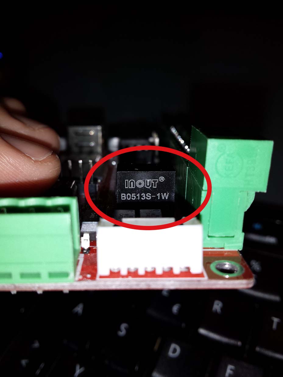

Moin,
leider ist mir eben mein kleiner China-CNC-USB_Motioncontroller
abgeraucht.
Ich fand den eigentlich ganz gelungen und er hat meine Fräse auch zwei
Wochen super angetrieben.
Ich würde ihn gern wiederbeleben.
Ich bin ziemlich sicher das das fotografierte Bauteil defekt ist.
Da es an der Oberseite verformt ist und auch etwas gequalmt hat.
Nicht aber das es NUR dieses Teil ist... :o(
Wäre aber schön, da es sich einfach auslöten lässt.
Ich hab schon ordentlich gegoogled, konnte aber weder unter der
Bezeichnung noch unter der Firma (trotzdem sie ein registered trademark
trägt) etwas finden. Hat da jemand eine Idee?
tnx
peet
Gast #3870609
Sieht nach einem DC/DC Wandler aus.
Da musst Du schon mehr zeigen um da weiterhelfen zu können.
Auslöten, fremdversorgen über Labornetzteil und schauen ob es läuft.
Dazu musst Du ein wenig reverse engineering betreiben und herausfinden
was die Treiber ICs sehen wollen.

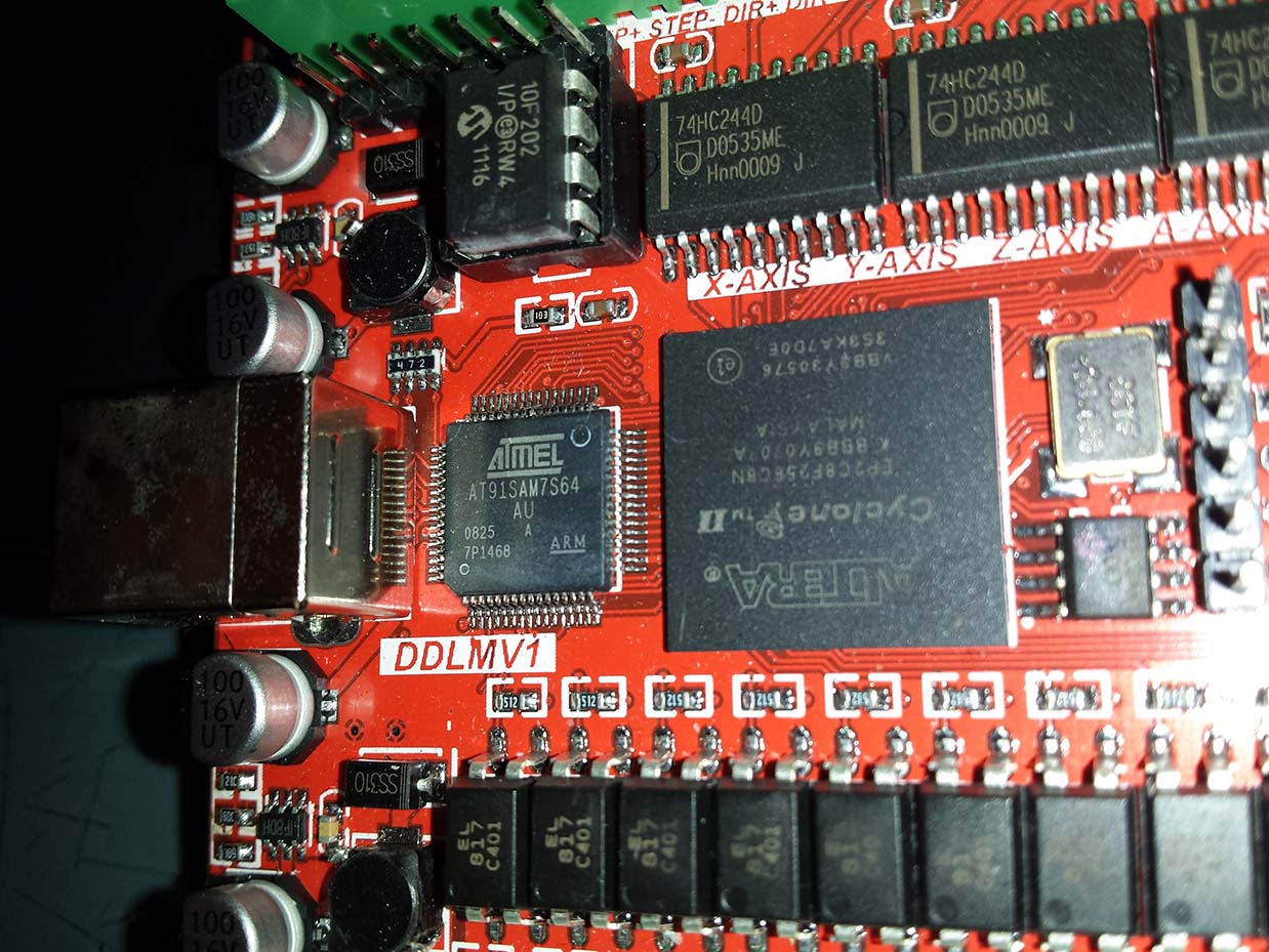

OP (Firma: none) #3871459
So???
Also ich hab jetzt mal in der Doku zu den Treibern nachgesehen.
Daraus lässt sich leider nichts schließen, da die Dinger mit Vcc
2.0-6.0V laufen :o(
Aber der Atmel Arm, der hat 3Volt und die müssen ja irgendwo her kommen.
Ich vergas noch zu erwähnen:
Das defekte Bauteil hat 4(!) Pins...
Also die Festspannungsregler die mir bisher über den Weg gelaufen sind
hatten immer 3... IN GND OUT
(meist auch eine Metallfahne, an der die Wärme von dem
Spannungsdifferenz abgeführt wird...)
Da wüsst ich also garnicht wie ich da eine Ersatzversorgung anklemmen
sollte...
Also ich kann sicher messen welche Kontakte Vout und Gnd sind, wenn ich
das mit den entsprechenden Kontakten am ARM abgleiche...
Hmmm...
Hab aber erstmal vielen Dank für diese Vermutung.
Ich hatte gehofft es gibt vielleicht irgendwo so eine Monsterdatenbank
in der auch solche Exoten verzeichnet sind...
Gast #3871556
Das bereitet Dir richtig Schmerzen mal Unter + Oberseite + Umgebung des
defekten Bauteils zu bebildern, oder ?
Vieleicht mal die Type des Controller oder irgendetwas an verwertbarer
Information ?
Nein, sag es nicht, lass mich weiter raten.
Das ist ein isolierter DC/DC für die High Side Fets.
Sowas wie der hier http://www.mouser.com/ds/2/468/RO-225928.pdf
Das B kannst du vergessen, das 05 steht für die 5V eingangsspannung, das
13 für um und bei 13V das S für standart Isolation statt HV fest.
Als der FET durchgenagelt ist, ist der intern verschmolzen, hat Drain
mit Gate verbunden, den Treiber gekillt und Drain Spg. auf den DC/DC
Wandler gegeben, der dann den Hut gehoben hat.
Wahrscheinlich sind alle anderen High Side Treiber auch hin.
Wenn es denn überhaupt Treiber gibt und nicht nur die 817er Optokoppler
die den schön langsam aufsteuern damit der auch ganz lange viel Strom +
viel Spannung sieht und den Hitzetod stirbt.
Das die paar mA des Atmel mit einem eigenen DC/DC Wandler versorgt
werden ist ja sowas von unwahrscheinlich.
OP (Firma: none) #3871599
uhmmm....
OK.
Nein, nein Schmerzen hab ich da garkeine.
Nur dachte ich, ich hätte das bereits mit den beiden Bildern
aussagekräftig gemacht...
Als Du zunächst von der Spannungsversorgung für die Treiber schriebst...
hab ich halt ein Foto von denen und den anderen Bauteilen gemacht.
Aber Du hast es wohl auch ohne die passenden Indizien bereits genau
Aufgeklärt...
Mir ist nicht klar wofür die 12V sind, aber tatsächlich ist in der
rechten unteren Ecke sogar "COM=12V" aufgedruckt...
Tja, so wie Du den Schadensverlauf diagnostizierst...
hast Du wohl tüchtig Plan und das kauf ich auch genau so.
Dann gibt's wohl ein neues Board.
Bestelle es gleich!
