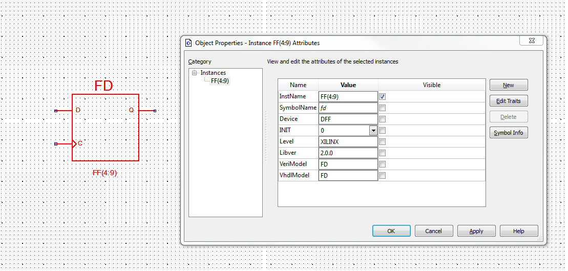

Gibt es irgendeine Möglichkeit eine generate Schleife über ein
Schematik-Symbol hinzuzufügen oder lässt sich sowas nur direkt über den
VHDL Code machen?
Ich würde gerne Schematik-Symbole von meinen eigenen entitys erstellen
und sie in einem Schematik file zusammenfügen (übersichtlich) um mir
daraus dann wieder eine VHDL Datei generieren zu lassen. Das
funktioniert eigentlich sehr gut, nur weiß ich nicht ob ich die
generate-Anweisung auch im Schematik unterbekomm.
Früher ging das, indem man beim Instanz-Namen im Schaltplan einfach
[0...7] oder sowas dahinter geschrieben hat, müsste ich jetzt selber
gucken. Quasi wie bei den Bussen einfach auf das Schaltplansymbol, schon
wird das parallel in der entsprechenden Anzahl instanziiert.
