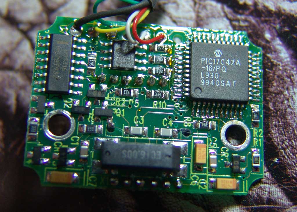

Ja. Hast du mal gegoogelt? Die "farbzelle" ist leider diskret, spuckt
also, da ja einzelne Lichtsensoren, nichts direkt verwertbares aus, so
wie es moderne Sensoren tun würden. Die Anschlüsse riechen nach
RS232...irgendwie. Hau doch mal +/- dran und schau mit dem Oszi, ob was
kommt?
Edit: Oh, sind ja 5 Leitungen - dann doch kein RS232. Was ist das für
ein 8pinner?
Klaus.

ja hab gegoogelt.....which works with Monaco EZCOLOR and also with
ColorEyes.
aber alles schon USB während das Ding hier noch einen Mini DIN Stecker
hat, aber ok ich lad mir erstmal entsprechende Calorimeter Software.
Schwarz und gelb ist Masse, grün vermutlich Vcc 5V  die beiden anderen
Tx Rx / I2C vielleicht? Gehen jeweils zu einem Transistor. Hab ein FTDI
232 da und werd mal ein bischen experimentieren.
8 Pinner = 24LC018 ein EEPROM
