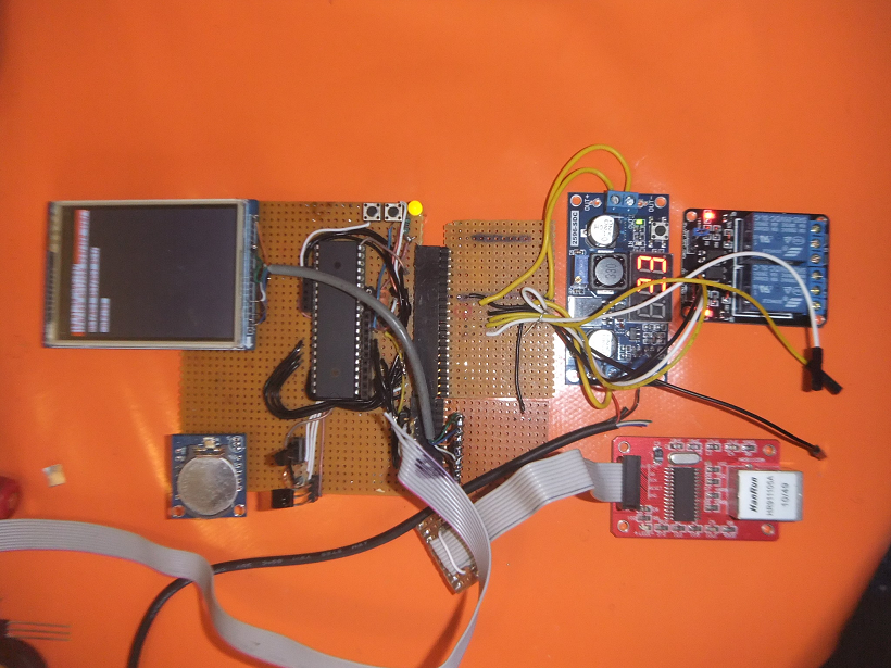

Ich habe jetzt sogar noch eine Siemens RLU222 gefunden und zerlegt. So
ein Teil kostet rund 300€. Die Bestückung der Platinen ist für diesen
Preis sehr bescheiden. Alternativ gibt es noch die EASY-SPS. Die kommt
aber auch nicht viel billiger und man ist dann immer noch auf die
eingeschränkte Software angewiesen.
Ergebnis meiner Überlegungen:
Die SPS wird selbst gebaut und zwar aus Arduino-Bausteinen. Fertig
bestückte
Ralaiskarten mit Entstör-Kondensatoren und Schutzdioden gibt es für 3€.
Die Steuerung erfolgt über ein Arduino-M256-board für 10€.
Stromversorgung über Handynetzteil + Stepdown-Baustein. Statt PT1000
werden fertig konfigurierte ds18b20 verwendet und zwar 1 Sensor an einen
i/o-pin.  Damit entfällt das Problem der Konfiguration beim Ersetzen
eines Sensors.
CE-geht damit leider nicht, aber Das Störpotential dürfte nicht viel
größer sein als bei einer fertigen SPS.

von grundschüler (Gast)
Der Prototyp des boards/programms ist fertig. Überaschende Erkenntnis
zum Schluss: Das gab es doch so ähnlich schon mal. Mein board ist im
Prinzip nur eine Weiterentwicklung des Pollin/Radig/netio boaeds. Da die
U-Radig-Software nicht wirklich anfängergeeignet ist und da die von mir
verwendete 20pin-Schnittstelle (übernommen von myAVR) Arm-compatibel
ist, hat es vielleicht doch seine Berechtigung. code kommt noch.
gleich das erste EMV-Problem. Wie man sieht ist das spi-tft über ein
ca.15cm langes Kabel angeschlossen. Dieses enthält eine Leitung
Reset-uc/Reset-tft. An Rst ist ein 10k-pullup. Anscheinend kommt es über
rst zu Störungen des Hauptprogramms. Die timer-isr läuft weiter und
resettet das Hauptprogramm über den Watchdog. Kann man diese
Störempfindlichkeit beseitigen? Notfalls würde ich den tft-rst über
einen separaten uc-Pin anschließen.
