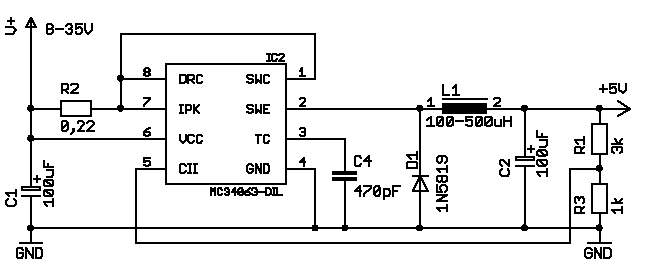

Der MC34063 wird probieren, an seinem Komparatoreingang (Pin 5 beim DIP8
Gehäuse) eine Spannung von 1,25V zu stabilisieren. Dein Spannungsteiler
sollte also so dimensioniert sein, das er am Mittelpunkt 1,25V liefert,
wenn am oberen Ende die gewünschte Ausgangsspannung steht.
Daraus folgt bspw., das für eine Ausgangsspannung von 1,25V gar kein
Teiler erforderlich ist, sondern Pin 5 direkt an den Ausgang geschaltet
würde. Bei 2,5V dann eine Teiler von 1:1 usw. Wenn dir das Onsemi
Datenblatt nicht gefällt, gibts auch eines bei TI.
http://www.ti.com/general/docs/lit/getliterature.tsp?baseLiteratureNumber=slva252&fileType=pdf&keyMatch=MC34063&tisearch=Search-EN
Gast #3872572
verna schrieb:
> Falls ja, wie?
So das der Feedback Pin bei 6V die Spannung sieht auf die er ausregelt.
Oder die faule Tour:
http://dics.voicecontrol.ro/tutorials/mc34063/
http://www.nomad.ee/micros/mc34063a/
http://www.bobtech.ro/tutoriale/componente-electronice/43-calculator-online-mc34063a-mc34063-step-down-step-up-inverter
und das waren nur die ersten drei Treffer bei Google: 'MC34063 calc'
