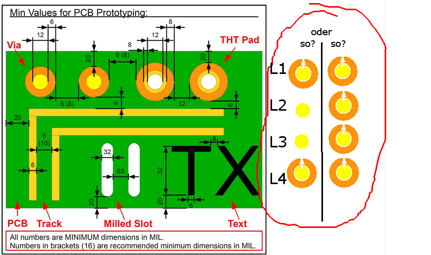

Bei Seedstudio, smart-prototyping und co. sind Vias bei Multilayern so
aufgebaut das nur Top und Bottom einen "Annular Ring" besitzen und sich
das Kupfer der Innenlayer innerhalb des Bohrdurchmessers bleibt?
Also, sehen die aus wie auf 01.png oder 00.png?
Sieht so aus.
00.
Vias sind nur dünnwandige Kupferhülsen, welche glavanisch erzeugt
werden, keine massiven Kupferzylinder.
