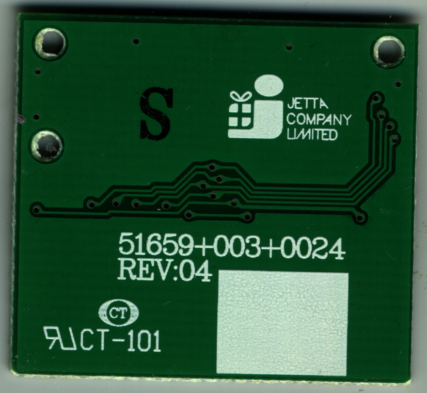

ich habe am WE für meinen Sohn einen "Geschichtenbär" geschenkt
bekommen. Der hat die Möglichkeit, weitere Geschichten von Cartridges
abzuspielen.
Nun wird das Teil schon ewig nicht mehr hergestellt. Die Cartridges
gibts nur noch selten bei Ebay zu exorbitanten Preisen. Auswahl fällt
demnach auch sehr klein aus.
Der Plan ist, das ding mit neuen Daten (Hörbücher etc.) zu versorgen
damit der Teddy nicht im Container landet.
Da hab ich mir gedacht, besorgst dir mal eine und schaust mal drüber.

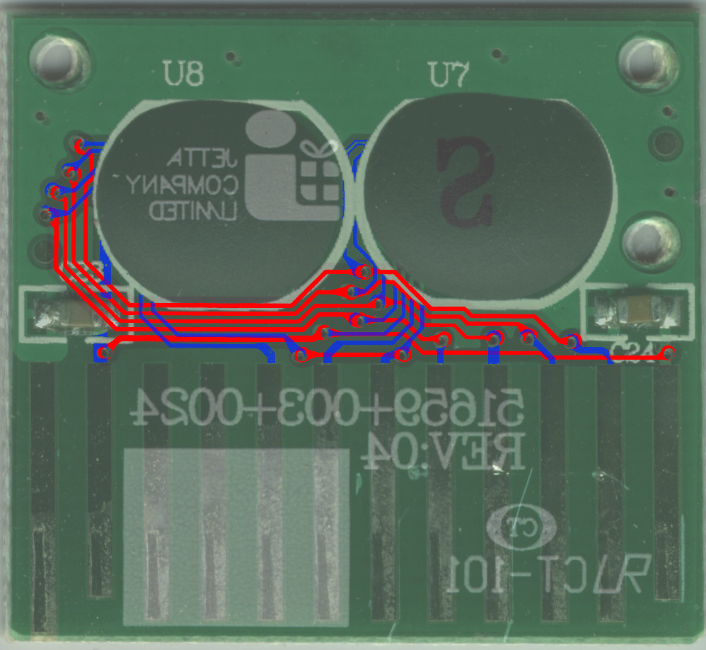

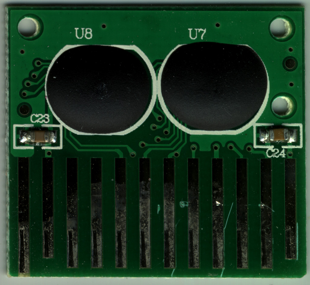

Aufgeflext, eingescant. Kann mir jemand sagen was das für speicher sein
könnten? Evtl SPI da die Leiterbahnen wie ein Bus aussehen?
Gruß, Christian
(Alternativ "operiere" ich Bruno und bau ihm ein Raspberry ein :p)
Gast #3872574
Ganz links ist GND, dann kommt VCC, ganz rechts ist auch VCC.
Den Rest wirst du dir im Betrieb mittels Oszi/Logic Analyzer anschauen
müssen.
Ich zähle 7 Leitungen, daher würde ich einen 4-Bit Bus vermuten.
Clk + 4 Data + ALE + CS?
Kaffeesatzleserei.
RPi fände ich doof. Reverse die Leitungen/Protokoll und setz' 'nen µC
(ggf. mit Mikro-SD) in deine Kassette.
Gast #3872582
Pin 5 und 6 sind die CS Leitungen für die Chips, da jede Leitung nur zu
einem Chip geht, die restlichen 5 dann vermutlich Clock + Data.
Wie hast du die Einfärbung im Bild gemacht?

Bei zehn benutzten Anschlüssen bleiben acht für Inhalte übrig
(Versorgungsspannung und Masse abziehen).
Das kann also irgendwas sein, Speicher mit 4-Bit-Datenbus, SPI, I²C
oder auch analoger Kram, der in den ICs unter den Klecksen erzeugt
wird.

Einfärbungen sind mit GIMP gemacht, Leitungen mit Zauberstab markieren,
neue transparente Ebene in rot od. blau, Auswahl invertieren, markierung
löschen.
Dann bleiben nur die ausgewählten Bahnen.
Vorher noch die Beiden Bilder ausrichten und übereinander legen.

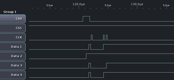

Gast #3872697
so, hab mal kurz durchgeklingelt
1 - gnd
2 - vcc 3,3v
3 - nc
4 - nc
5 - bei Modus1 clock 32khz 1,2us
6 - bei Modus2 clock 32khz 1,2us
7 - ???
8 - data
9 - data
10 - data
11 - data
12 - vcc 3,3v
alles 3.3v, müsste ich also mal irgendwie nen LogicAnalyzer
organisieren.
5,6 sind mMn das Clock signal des jeweiligen Chips (es gibt 2 Modi,
Märchen und Musik). 8-11 sieht verdächtig nach Daten aus.
Einzig die 7 macht micht stutzig. sieht wie ein regelmäßiger clock aus,
und sobald man ein neues Kapitel anspringt etc. sehe ich "daten". Werden
damit evtl. Speicherbereiche angesteuert? (daher so regelmäßig beim
normalen abspielen, unregelmäßig beim seek.)

Gast #3872833
32kHz bei 4 Bit, macht 16kHZ bei 8 Bit, kann schon sein.
Das Chip Select ist demnach über die Clock realisiert.
7 könnte dann eine Art "address increment" sein.
Häng doch mal einen kleinen Mikrocontroller dran, der synchron zum Clock
die Nibbles eines 8Bit PCM raushaut. Wenn der Puffer leer ist, einfach
wieder von vorn. Wirst ja sehen, ob das geht. Gegebenenfalls Nibbles
tauschen.
Was macht das Ding denn, wenn der Track zu Ende ist? Das müsste doch
auch noch signalisiert werden. Geht das vielleicht mit über die 7?

Gast #3874013

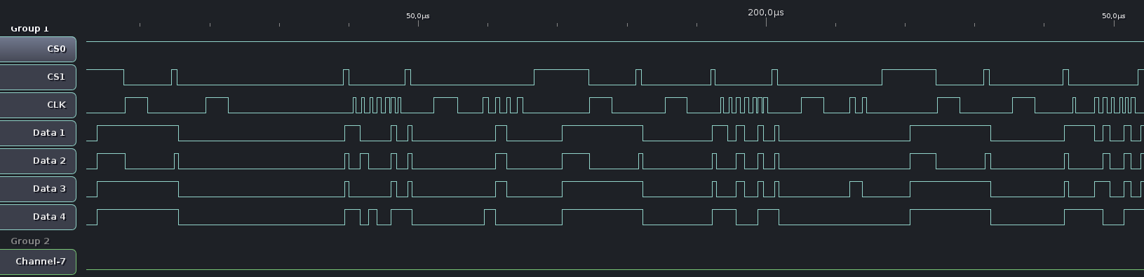

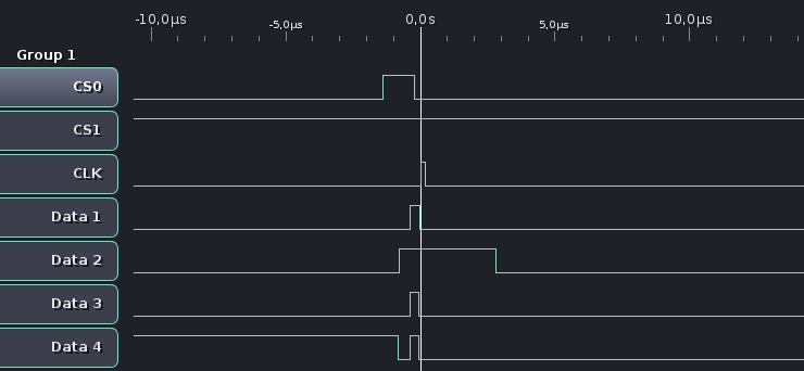

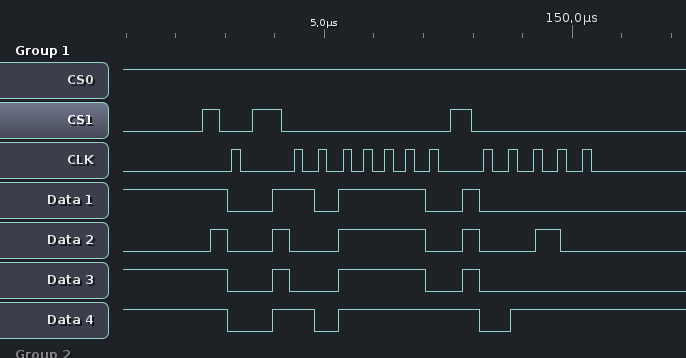

So, hab mal weiter gemacht.
Aktuell hab ich noch keinen Logic Analyzer zur Hand. Daher erstmal nur
das oszi.
Das bärchen wird langsam zum Cyborg, hab die Cardridge verlängert sodass
ich jetzt die Leitungen unterbrechen kann etc.
Wie messe ich denn die Datenrichtung? Ich hab einen Widerstand zwischen
Leitung.
Dann habe ich 2Messpunkte:
Leitung 1 - zum Bär : 3v
Leitung 2 - zur Cardridge: 2,8v
würde das nicht bedeuten, das die Signale vom Bär kommen?
Im übrigen hat das Tier auch eine Geschichte integriert, also ohne
Cartridge. Wenn die Läuft, habe ich auch Signale auf dem Slot.
MFG

Gast #3887099
So, da bin ich wieder.
mit dem Logic analyzer hat das auch alles ganz gut geklappt.
Im Anhang einige Dumps der Datenpakete.
In Kombination mit meinem Raspberry hab ich dann auch das Init
erfolgreich zur Karte senden können. Die Karte antwortet entsprechend.
Ist jemanden dieses Protokoll bekannt? Oder muss ich das alles händisch
nachbauen...
Das normale Datenpaket ist wie folgt aufgebaut (init_pressplay.png):
cs1-select (data 0b1111)
 data 0b0010 (write to card)
cs1-release
 data 0b0000 (write to card)
cs1-release
 data 0b1001 (write to card)
 data payload (write to card)
 data 0b1111 (write to card)
 data 0b1000 (write to card)
cs1-release
 data payload (read from card)
cs1-release
Ideen?
Ansonsten auch noch analysen vom audio-playback (play_??.png).
bestehend aus:
1 clock - write to card
2 clocks - read from card (=8bit)
Ich glaube bei ca. 8khz, muss ich aber nochmal nachmessen.
