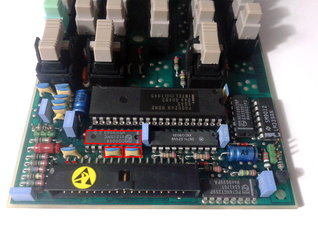

ich möchte einen IC in meinem Philips PM3050 Oszilloskop ersetzen,
weil dieser vermeintlich defekt ist. Nur leider finde ich nichts,
wenn ich Google mit den aufgedruckten Bezeichnungen füttere :(
Der IC sitzt auf der Frontplatine vom Oszi und stellt fest, ob man
einen Tastkopf mit 1x, 10x oder 100x Dämpfung angeschlossen hat.
Da dieser IC vermeintlich defekt ist, wird Channel A dauerhaft so
angezeigt, als wenn an ihm ein 10x Tastkopf hängen würde.
Das hier ist übrigens mein Thread im EEVBlog, bei dem es erstmal
darum ging, rauszufinden was mit dem PM 3055 Oszi nicht stimmt.
Am Ende läuft es darauf hinaus, dass es der Philips IC sein muss.
http://www.eevblog.com/forum/testgear/pm3055-phillips-scope-1x10x-problem-on-channel-a/
Ich hoffe irgendjemand kann mir zu dem verbauten IC etwas sagen.
Servicehandbuch. Dort ist er (tatsächlich :-( als OQ0044 gelistet. Macht
aber nix, kannst ja einfach vergleichend nachmessen wenn die Erkennung
von einem Kanal noch geht ob er wirklich hinüber ist oder nur so tut.
OP #3875792
Wie meinst du das ? Der IC dürfte hinüber sein, denn die Eingänge
für Channel A und B haben verschiedene Widerstandswerte nach GND.
Ich habe die beiden 10nF Kondensatoren vor den Eingängen entfernt
und direkt die Eingänge gemessen. A hat 1.7 kOhm, B hat 3.8 kOhm.
Da der IC an diesen Eingängen den Widerstand nach GND misst, um so
die Tastköpfe zu identifizieren (1x, 10x, 100x) meldet Channel A
immer einen 10x Tastkopf, obwohl zb. ein 1x (normale Messleitung)
dran ist.
Deswegen würde ich den IC gerne austauschen ... aber mit der dort
aufgedruckten und im Service-Manual gelisteten Bezeichnung finde
ich leider rein gar nichts im Netz.

Der Käfer wird noch mehr Aufgaben haben, als sich nur um den
Kodiereingang von dem einen Tastkopf zu kümmern. Vielleicht ist das ein
passend programmiertes Logikarray und weil der Laserbeschrifter zufällig
dastand, nicht mit einem "Klebeettiket" beschriftet. Nach 24 Jahren kann
man den dann vielleicht nur aus einem anderen defekten Oszi der gleichen
Serie transplantieren.
Nein, laut Schaltplan misst er scheinbar wirklich nur die beiden
Eingänge (einer pro Tastkopf) und gibt das Ergebnis in je zwei Bits
codiert auf den Bus aus, deswegen sollte es trivial sein, seine Funktion
nachzumessen und ggf. nachzubilden so er defekt ist.
Das muss nix heissen, oder hast Du die Speck von dem Chip? Miss einfach
mal nach wie die Spannungen an den jeweiligen Pins sich verhalten,
insbesondere auch in Richtung -12V, sowie die zugehörigen Widerstände
(letztere könnten auch defekt sein).
Wenn er defekt ist kannst ihn ja mal testweise auslöten und händisch an
den entsprechenden Pins an D7006 rumwackeln (jener könnte auch defekt
sein).

nein bei Philips habe ich nicht gefragt. Ich wüsste auch nicht, wo
da die Anlaufstelle für solche IC Fragen ist. Ich kann ja schlecht
die Haushaltsgeräte Abteilung anschreiben ;-) Hat da jemand eine
eMail Adresse oder URL zu einem Kontaktformular, für Fragen solcher
Art ?
Es scheint leider wirklich so, als wenn das ein "Custom" Chip wäre,
denn im Service Manual ist hinten eine komplette Stückliste aller
Teile -> aber der D7004 Chip (interne Schaltplanbezeichnung) fehlt !
Das ist eines der wenigen Bauteile, die halt nicht in der Stückliste
auftauchen - da ist einfach ein Sprung von D7003 nach D7006, haben
sie einfach nicht angegeben.
Ich denke das Thema hat sich erledigt, den Chip gibt es wohl nicht.
Da mich das tierisch nervt, dass ich nur mit 10x Tastköpfen am CH-A
arbeiten kann, werde ich das Gerät mit dem Hinweis darauf verkaufen.
Danke für eure Ratschläge.
