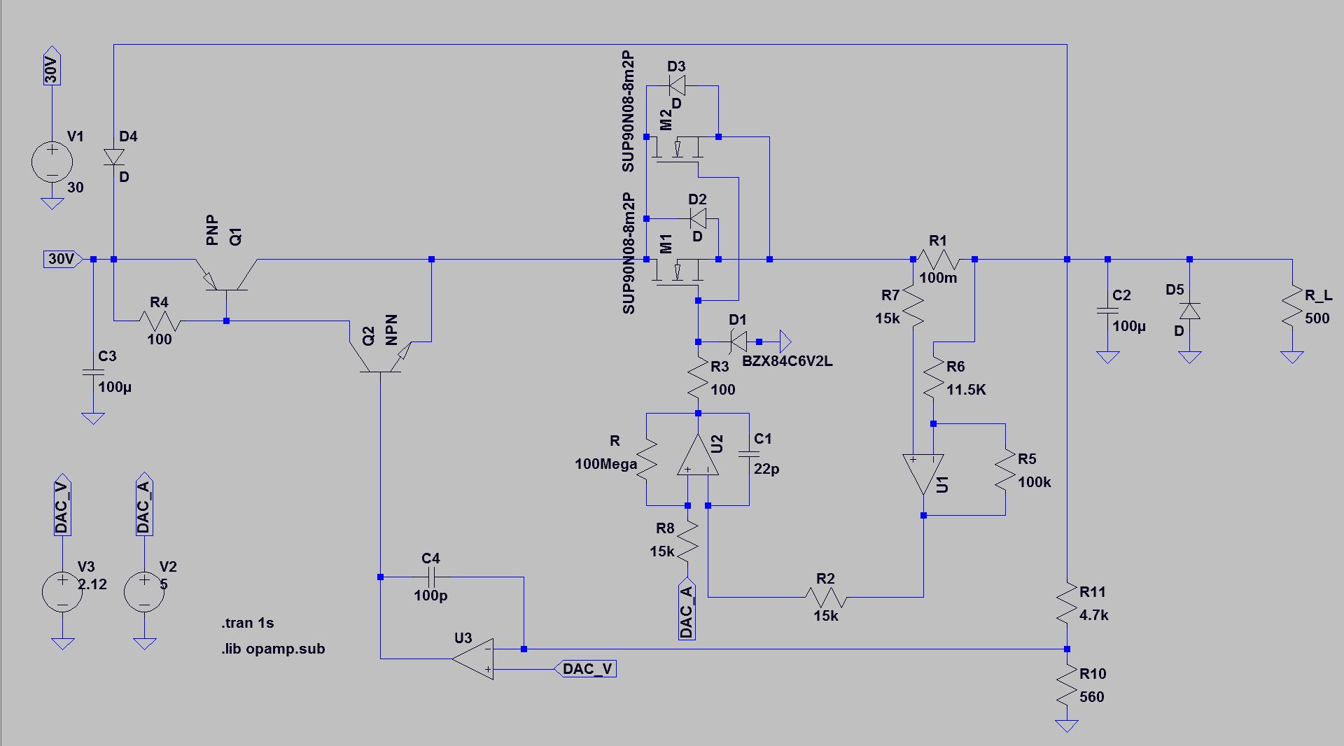

ich möchte mir ein kleines Netzteil bauen, welches ich mit dem MCU
steuern kann.
Ich will das ganze diskret aufbauen um 0 - 30 V und 0 - 4A regeln zu
können.

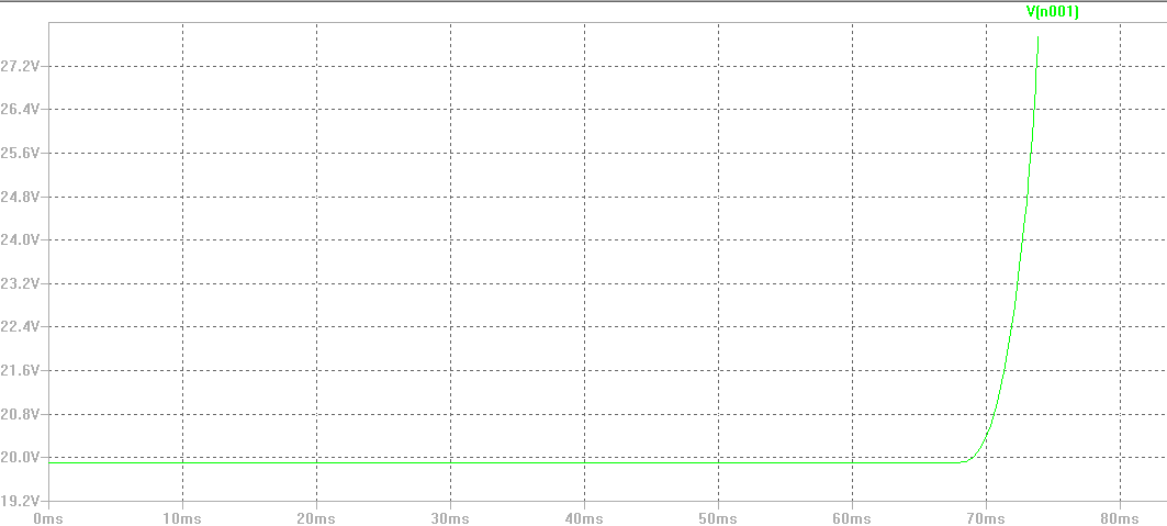

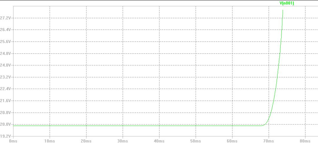

Habe das ganze mal wie ich es mir vorstelle in Spice aufgebaut und
simuliert. (Würde später noch ein paar mehr Mosfets parallel schalten um
die Leistung weiter zu verteilen) Leider steigt die Spannung nach einer
Zeit stark an und die Simulation kommt nicht zum Ende. Die
Strombegrenzung habe ich zu Beginn simuliert ohne einen
Spannungsregelung, was sehr gut funktioniert hat. Insg. kann ich aber
Strom und Spannungs chon regeln. Sprich wenn ich 3,2V DAC Spannung
einstelle, kommen meinen berechneten 30V und bei 2,1 kommen 20 V. Es
steigt halt nur stark an.
Würde mich über Tipps freuen. Zum einen ob die Schaltung so überhaupt
lauffähig ist und zum anderen wie man das oben beschriebene Problem
lösen kann.

Die Schaltung oben ist irgendwie fehlerhaft: Die Stromregelung schwebt
frei in der Luft, ist aber von den Teilen so als wäre der Ausgang auf
GND. Schon extra Leistungselemente für Spannungs- und Stromregelung zu
nutzen ist eher unüblich - der übliche Weg ist eine Leistungsstufe zu
haben, und die mit einem kombinierten Signal (z.B. der kleinere Wert)
anzusteuern.
2 MOSFETs parallel ist so ohne weiteres nicht hilfreich - die Last wird
fast nur der eine abbekommen.
Ob die Ausgangsstife mit NPN und PNP Transistor so funktioniert hängt
von den Transistortypen ab - das kann gehen, aber auch schwingen.
Sebastian M. schrieb:
> Zum einen ob die Schaltung so überhaupt lauffähig ist
Nein.
Du kannst nicht Spannung und Strom getrennt mit 2 Stellgliedern regeln.
Auch schaltet man MOSFET im Linearbetrieb nicht direkt parallel,
und verwendet möglichst gar keine MOSFETs in Sourcefolger-Schaltungen
weil die 10V zusätzlich verbraten, also 40 Watt.
Deine OpAmps kommen sowieso nicht auf die nötige Ausgangsspannung, und
eine 6V2 Z-Diode hämmert dann auch noch auf's Haupt.
Auch steht die Frage im Raum was du dir bei U1 gedacht hast, das ist
keine Differenzverstärker.
Kurz gesagt: Es stimmt eigetlich gar nichts, man glaubt, du hast niemals
zuvor recherchiert.
 http://avrs-at-leipzig.de/dokuwiki/projekte/labornetzteil (digital
kontrolliert: 10nF an Q4 sicher falsch, D3/D4 als 1N4004
fehldimensioniert)
 http://cp.literature.agilent.com/litweb/pdf/5964-8275.pdf
