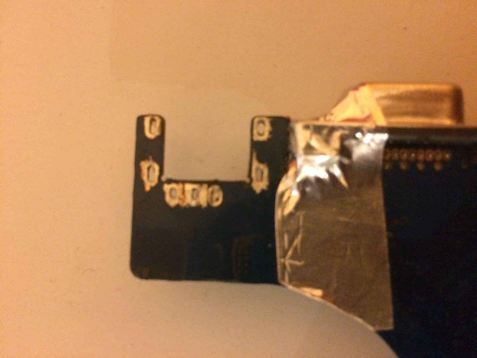

Wir wollen ein einem Laptop-Motherboard (Samsung) die Netzbuchse
auswechseln. Leider versagte der Lötkolben und daher brachten wir das
Teil zu einem guten Freund der so etwas drauf hat.
Er hat die Buchse ausgelötet und kann sie nicht reparieren.
Die Buchse hat rechts und links 2 Beinchen (2x2). Hinten sind 3 kleine
Beinchen nebeneinander. Die 3 löcher in der Platine sind klein und
liegen end beieinander. Zwischen 2 löchern ist nun "Kontakt" so das ein
Kurzschluss entstehen könnte. Der Lack (Blau vom Motherbaord) ist an
dieser Stelle aufgekratzt vom Kolben.
Seht ihr eine Möglichkeit das neu zu lackieren damit es zu keinem
Kurschluss kommt?

Gast #3876746
Dingo schrieb:
> Ich hoffe man kann es gut (das Problem) erkennen.
Gut kann man es zwar nicht erkennen (völlig unscharf), aber man kann es
ahnen. Da hilft einfach reichlich Flußmittel und Entlötlitze. Da hilft
kein Lack. Der ist nur dafür da, daß man weniger Probleme beim
eigentlichen Löten hat, damit sowas gar nicht passiert. Aber wenn es nun
mal passiert ist, wie gesagt, viel Flußmittel und Entlötlitze, dann die
neue Buchse rein und sorgfältig löten (auch hier mit Flußmittel und
nicht zu viel Zinn), damit nicht wieder eine Zinnbrücke entsteht.
Gast #3876750
Das mit dem Photographieren haste wohl auch nicht drauf, oder?
Wenn das so ist, wie ich mir das vorstelle, d.h. von der Platine ist
zwischen den Pins die oberste Lage abgekratzt und die Masselage schaut
zwischen den Pins raus, so würde ich an deiner Stelle das vorsichtig
einlöten (damit kein Kontakt zwischen den Lagen) und anschliessend mit
2komponenten-Kleber (Araldit etc.) isolieren.
Gast #3876751
Das ist keine "Zinnbrücke". Das ist (soviel ich verstanden habe)
entstanden weil der 1. Entlöter mit der scharfen Lötspitze mehrfach
abgeruscht ist. Das sieht aus wie die "Unterseite" der Platine. ALso das
was unter der blauen Schicht ist. Somit sind die Kontakte auch ohne
löten verbunden und keine eigenständige kontakte mehr.
Gast #3876753
Nein. Beim Fotografieren kann Licht nur durch Licht ersetzt werden!
Bitte viiiiiel Licht, kleine Blende (große Blendenzahl) und
Makrofunktion verwenden.
Wenn nur der Lötstopplack der Leiterplatte abgeplatzt/verratzt ist,
könnt Ihr die neue Buchse einfach so einlöten. Leider sieht man dies auf
dem Foto nicht.
Mit freundlichen Grüßen
Selbsternannter Weltverbesserer

Gast #3876762
Auch ohne Lötstopplack ist noch ein Abstand zwischen Kupferlage und
Lötauge vorhanden. Der fehlende Lötstopplack hat nur dazu geführt, daß
auch die dazwischenliegende Kupferfläche Zinn angenommen hat und zwei
Lötaugen und das dazwischenliegende Kupfer mit einer Zinnbrücke
verbunden sind. Voraussetzung natürlich, daß die Lötaugen nicht
beschädigt und "breitgeschmiert" sind, dann kann das natürlich auch zum
Kurzschluß führen. Aber dazu muß der Löter schon ganz schön hart gewütet
haben :-)
Wenn das so sein sollte, kann man vorsichtig versuchen, Kupfer und
Lötauge mit einem Cuttermesser oder einem Skalpell zu trennen.
Ich denke, daß das Zinn einfach den kleinen Abstand zwischen Lötauge und
umgebendem Kupfer benetzt hat und beim benachbarten Lötauge genauso.
Also erstmal wie oben beschrieben saubermachen und dann vorsichtig (!)
die neue Buchse einlöten.

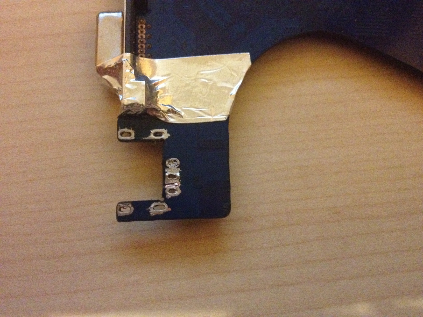

#3876766
Das war ev. schon immer so. Die Kontakte (wahrscheinlich 2) sind wohl
auf mehrere Lötpins aufgeteilt, aber auch in der (Hohl?) Buchse
miteinander verbunden. Dann würde das kleine Maleur ohne Folgen bleiben.
Gast #3876772
Dingo schrieb:
> So besser? Mein Handy stellt es näher nicht scharf. Mit Licht
> sieht man
> dann nichts mehr.
Viel besser :-)
Okay, sieht wirklich aus, als wären die Lötaugen "breitgeschmiert". Dann
also ganz vorsichtig und mit viel Geduld versuchen, das
dazwischenliegende Kupfer mit einem spitzen Cuttermesser zu trennen.
Dann mit dem Ohmmeter messen, ob wirklich alles getrennt ist. Erst dann
die neue Buchse vorsichtig einlöten.
Gast #3876787
Kann man die Kupferfarbige Stelle (Kratzer) entfernen? Sieht aus als
wäre es einfach die Innenschicht des Boards und halt an dieser Stelle
durch den Kratzer sichtbar.
Ich muss mir wohl einen Profi suchen.
Wenn jemand jmanden kennt, lasst es mich bitte wissen
Düsseldorf, Neuss, Wuppertal, Solingen, Dortmund, Oberhausen, Köln...

Gast #3880709
Ich habe das Board in Professionelle Hände gegeben. Nach kurzer
begutachtung unter einen gigantischen Lupe sagte der Techniker: Kein
Problem. Ich hoffe es! :)
Wusste gar nicht das es so einen Techniker in Düsseldorf gibt... Der
repariert wohl alles.
Gast #3882645
Rückmeldung:
Die Lötstelle wurde repariert und der Laptop läuft wieder Einwandfrei.
