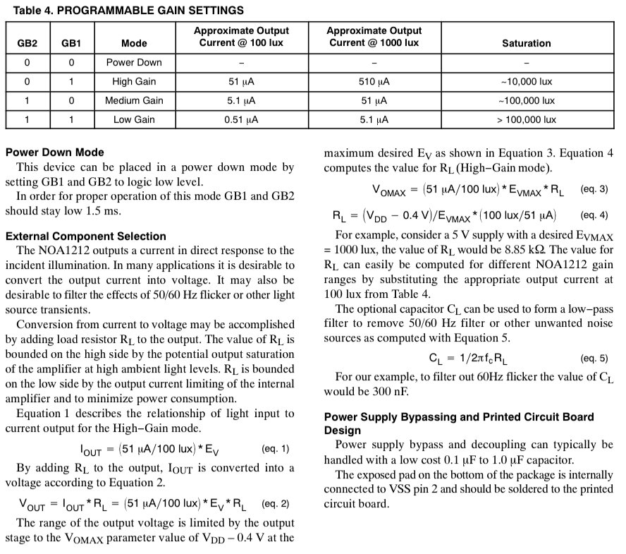

Ich stehe etwas auf dem Schlauch. Ich möchte den benötigten
Lastwiderstand für den Lichtsensor NOA1212 berechnen. Dazu gibt es auch
ein Rechenbeispiel im Datenblatt (siehe Anhang).
Formel:
Rl = (Vdd - 0.4V)/Evmax*(100lux/51uA)
Vdd = 5V
Evmax = 1000lux
Wenn ich das ausrechne, erhalte ich das Resultat 9.020kOhm.
Das Datenblatt gibt aber einen Wiederstand von 8.85kOhm an.
Was mache ich falsch?
Vielen Dank für eure Hilfe!

Im Datenblatt steht etwas von ''APPROXIMATE''
und Du rechnest mit x Stellen nach dem Komma.
Begnüge Dich mit dem Wert vom Datenblatt und
lasse die Genauigkeit und das E bei --Wiederstand--
weg ;-)
