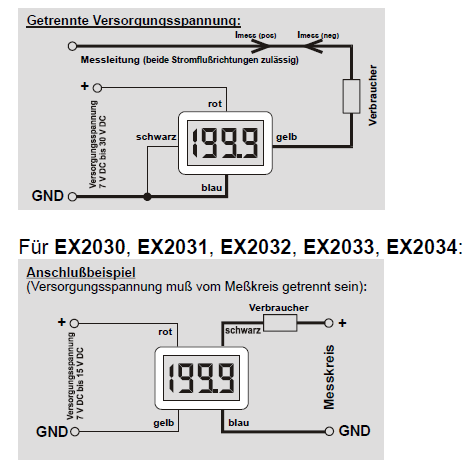

Dein Problem ist, dass 1. High-Side messen willst, also in der
Versorgungsleitung, und 2. dass du verschiedene Quellen messen möchtest.
Du brauchst also für 1. eines der potentialfreien Module
(EX2030..EX2034) und für 2. einen zweipoligen Umschalter, der die
entsprechende Versorungsspannung über das Modul führt.

Du kannst eines der potentialbezogenen Module nehmen und mit einer
9V-Batterie versorgen. Bei 4,5mW = 500uA Stromaufnahme hält die dann ca.
1000 Stunden ohne Schalter...
von Ben R. (ledfan123)
Okay, ein Potentialgebundenes besitze ich schon, konnte damit nur nicht
in der Versorgungsleitung messen. Hatte mein Panelmeter EX2076 wie folgt
angeschlossen: Externe Stromversorgung rote und schwarze Litze. Dann
habe ich Highside die GelbeLitze und an der blauen den Verbraucher und
diesen auf gnd allerdings zeigt das Modul nix an, nur eine 1 ganz links.
Die Versuchsmessung habe ich bei 12V und eine 1,5K widerstand als
Verbraucher durchgeführt.

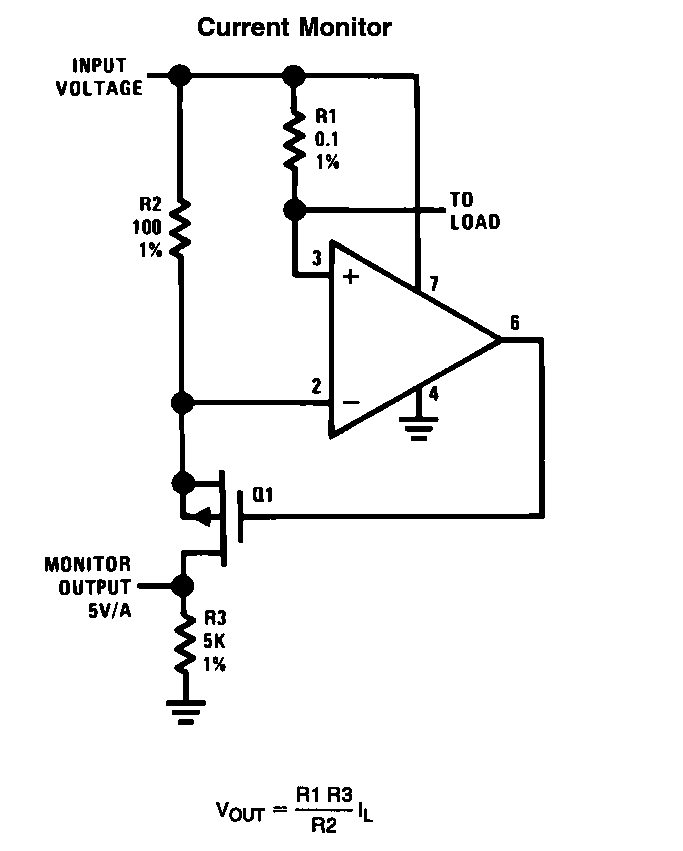

von Steffen W. (derwarze)
Die Spannungen in der Highside sind bei Dir ja nicht sehr hoch da kommt
man mit OPV-Schaltungen gut zurecht. Wie mit der angehängten
Beispielschaltung aus einen Datenblatt. Für höhere Spannungen gibt es
z.B. den LTC6104. Die Messung ist dann einfach weil eine massebezogene
Spannung herauskommt.
von Harald W. (wilhelms)
Ben Rot schrieb:
> Ich möchte die Stromaufnahme eines Verbrauchers auf einem Panalmeter
> anzeigen.
Das ist normalerweise überhaupt kein Problem. Es gibt überall
billige Panelmeter zu kaufen, die auch direkt Ströme messen
können. Die meisten dieser Panelmeter benötigen allerdings eine
galvanisch getrennte Stromversorgung. Stellt man diese z.B.
durch eine zusätzliche Trafowicklung, einen DCDC-Wandler oder
eine kleine Batterie zur Verfügung, ist es auch völlig egal,
ob man den Strom in der Plus- oder Minusleitung misst.
Nachtrag, mit dem LMP8601 kann man auch in der Highside bis -22V messen.
Ben Rot schrieb:
> Okay, danke für die vielen Vorschläge, das mit dem Panelmeter und einer
> Stromversorgung die galvanisch getrennt ist hört sich sehr
> vielversprechend an.
Viele der oben gemachten Vorschläge mit OPV o.ä. braucht man vor
allen, wenn das Stromsignal z.B. innerhalb eines Labornetzteils,
weiterverarbeitet werden soll. Will man nur eine Anzeige, sind
diese Schaltungen unnötig aufwändig und damit auch störanfällig.
Eine galvanische Trennung hat den Vorteil, das man dabei kaum
etwas falsch machen kann.
