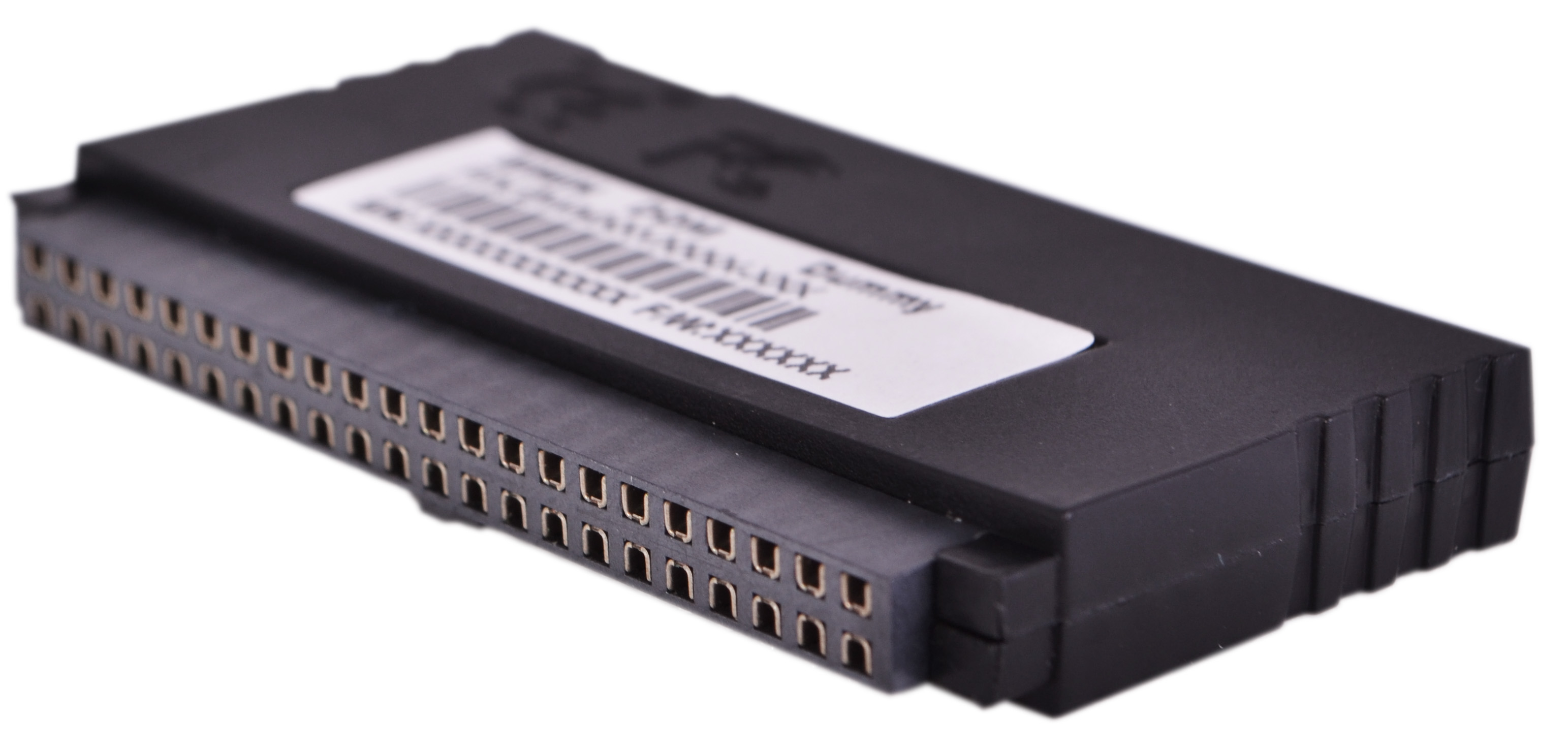

ich suche ein Adapter von CF "Männlich" zu IDE-DiskOnModule 44PIN
"Weiblich", kann mir einer sagen wie solch ein Adpater heißt und wo ich
den Kaufen kann, alles was ich finde ist immer IDE zu CF aber nicht CF
zu IDE

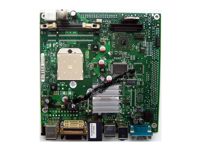

Mein Board ist ein D2703-A2 wo eine CF-Schnittstelle "Männlich"
vorhanden ist und ich da gerne meine IDE-DOM 44Pin "Weiblich" verwenden
würde.
habe mal zwei Bilder mit angehangen 1)Board 2)Ide 44PIN DOM
Vielen Dank
Das ist eine rein mechanische Anpassung (eventuell noch ein Jumper für
Master/Slave), also sollte so ein Adapter in beide Richtungen
funktionieren, wenn man die Kontakte entsprechend anpasst.
Conrad hat vier Typen, Best Nr 974839 974837 974515 974530
die zweite und vierte Version hat bereits Stifte zur 44pol. Seite hin.
Für die CF-Seite müsste man etwas aus (1,27/2)mm-Flachkabel und zwei
dazu passenden Steckverbindern basteln. Die unterschiedlich langen
Stifte sind etwas hinderlich, abzwicken auf gleiche Länge wäre die
einfachste Lösung.
Oder vertauscht man damit die beiden Reihen? Dann wird die Bastelei
dieses Adapterteils etwas komplizierter.
