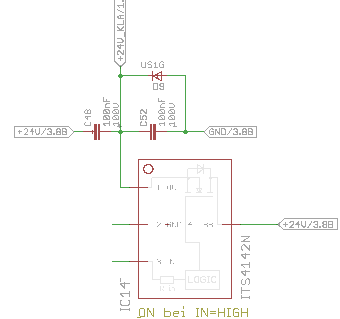

Hallo liebe Leute,
im Zuge eines Projektes haben wir einige Prototypen erhalten. Diese
steuern u.A. kleine DC-Stellmotoren an. Hierfür werden Smart Power
Switches von Infineon verwendet. Mich macht die Ausgangsbeschaltung
etwas stutzig. Siehe Bild anbei. Den Sinn von D9 als Freilaufdiode
verstehe ich ja noch. Ebenso C52 als Entstörkondensator. Aber was hat
C48 - zwischen Ausgang des Smart Switch und +24V Betriebsspannung - dort
zu suchen? Hat jemand eine Idee?
