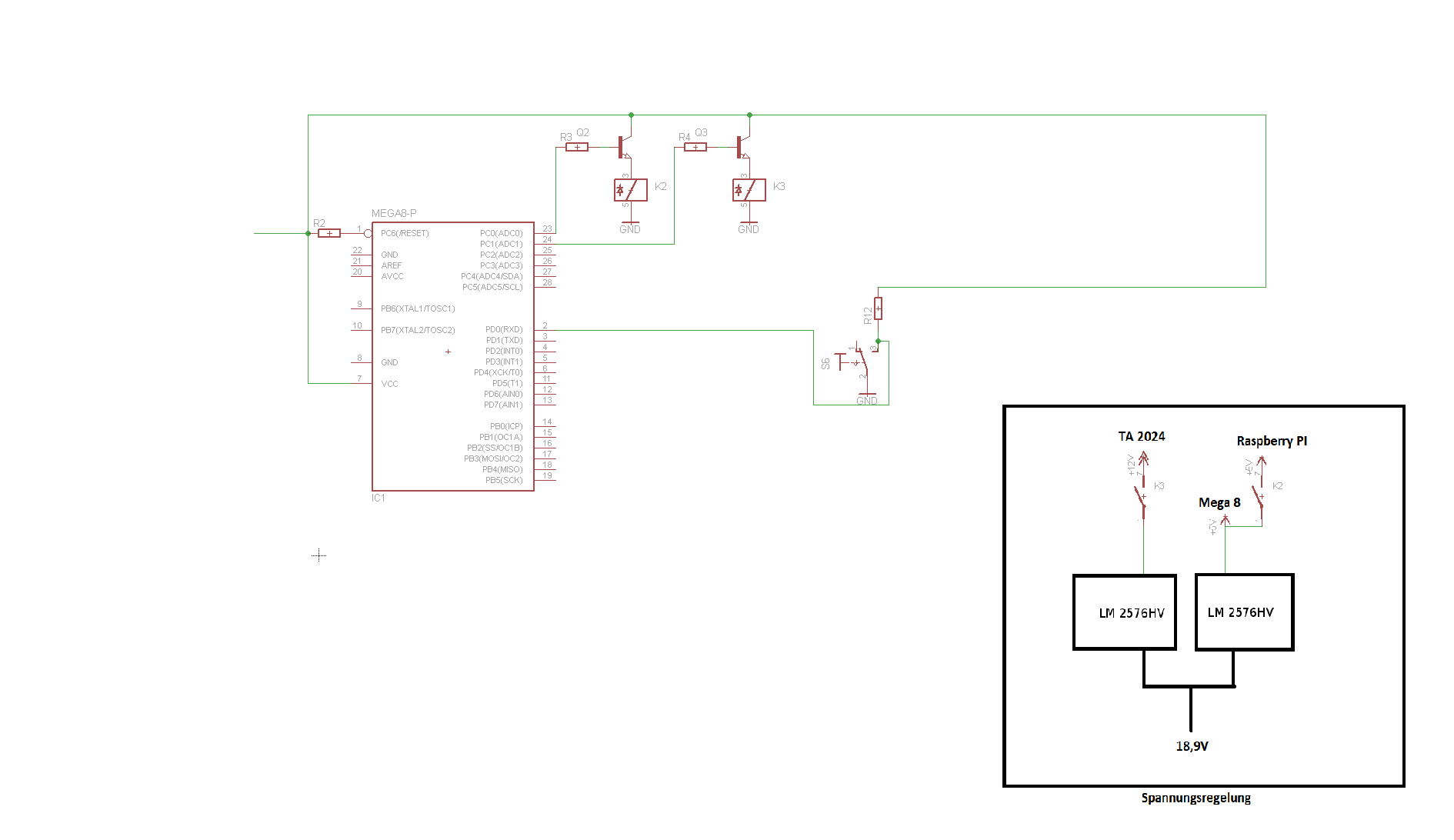

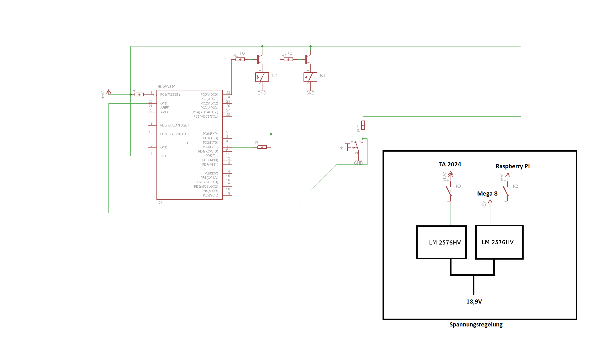

ich habe diese Schaltung aufgebaut. Jetzt habe ich ein seltsames Brummen
in den Lautsprechern. Ich habe schon den Verstärker mit einer anderen
Quelle betrieben, dieser gab dann kein Störgeräusch von sich. Nun dachte
ich liegt es am Raspberry PI. Dann habe ich das Netzteil getauscht den
Raspberry PI habe ich einfach an einem Usb Ladegerät angeschlossen und
er verursachte keine Störgeräusche. Nun geh ich davon aus, dass der
Fehler in der Spannungsversorgung liegt. Die Step-Down Wandler sind
LM2576 die ich fertig mit Platine bestellt habe
http://www.ozhobbies.eu/images/stepdown_abwaertswandler_Step-down_konverter_spannungswandler.jpg
. Als Netzteil verwende ich ein Flachtrafo der Firma Block mit 30VA,
einen einfachen Brückengleichrichter und 6600µF von 3 Elkos. Diese geht
dann direkt in den Step Down Wandler. Nun bin ich ratlos warum es brummt
und warum nur der Raspberry PI brummt und der Verstärker nicht. Ich
hoffe ihr könnt mir da weiterhelfen. Hier noch eine Aufnahme von dem
Geräusch es hört sich in wirklichkeit ein wenig höher an:
