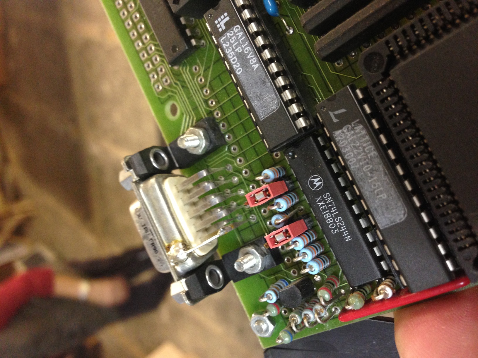

Bei einer Panhans CNC-Maschine für den Holzbereich aus den 1980ern macht
der eingebaute Philips-Bildschirm hin und wieder schlapp, dann
funktioniert er ein paar Tage wieder. Deswegen habe ich einen

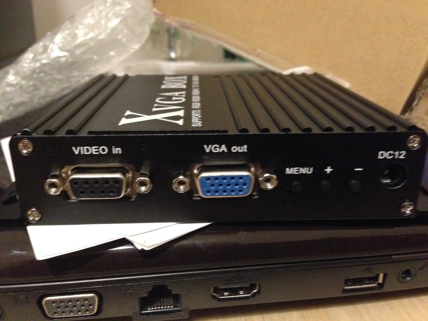

VGA-Converter bestellt (siehe Foto). Der erste Versuch zeigte das zwar
ein Bild kommt, jedoch flimmert es sehr stark bzw. man kann nichts

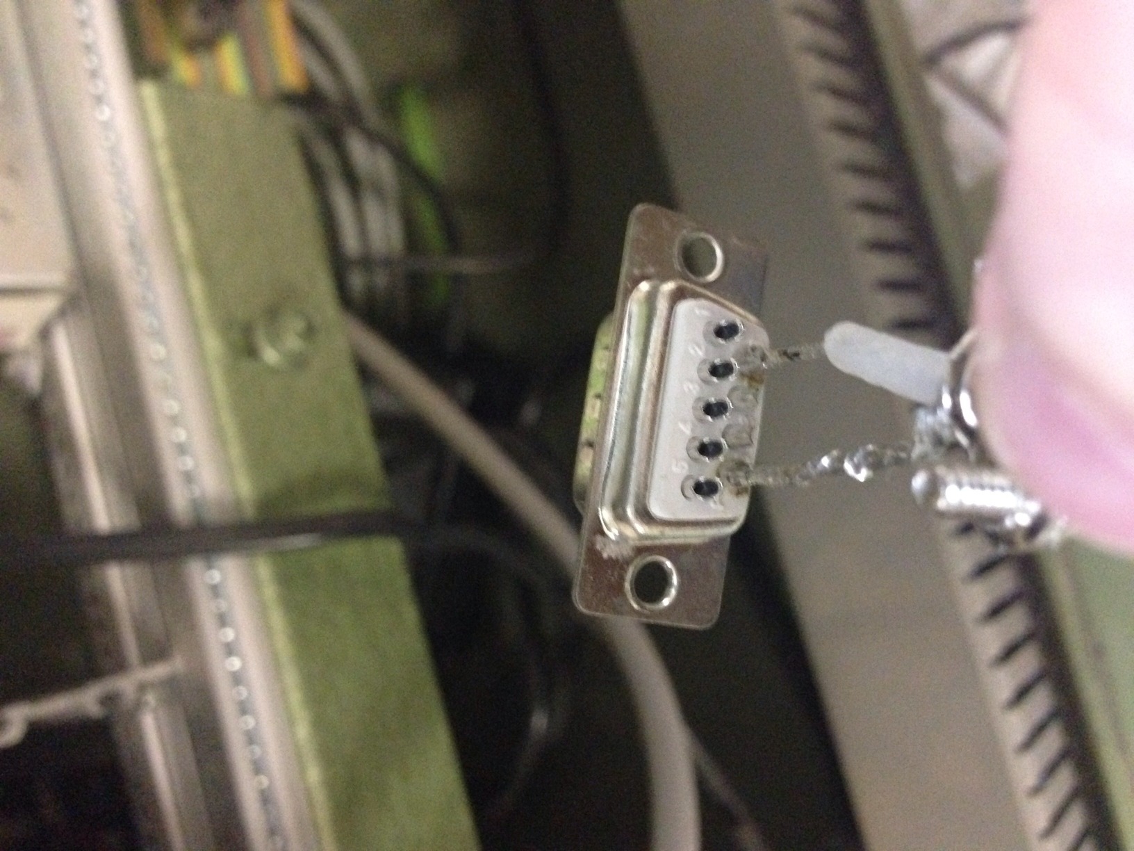

erkennen. Nach einer Stunde versuchen schraubte ich dann den
D-SUB-Stecker vom bestehenden Monitor auf und musste feststellen das bei
diesem Stecker nur die Pins 6 und 9 (siehe Foto) verbunden waren (Der
Monitor ist Monochrome, grüne Schrift). Ich überprüfte dann die

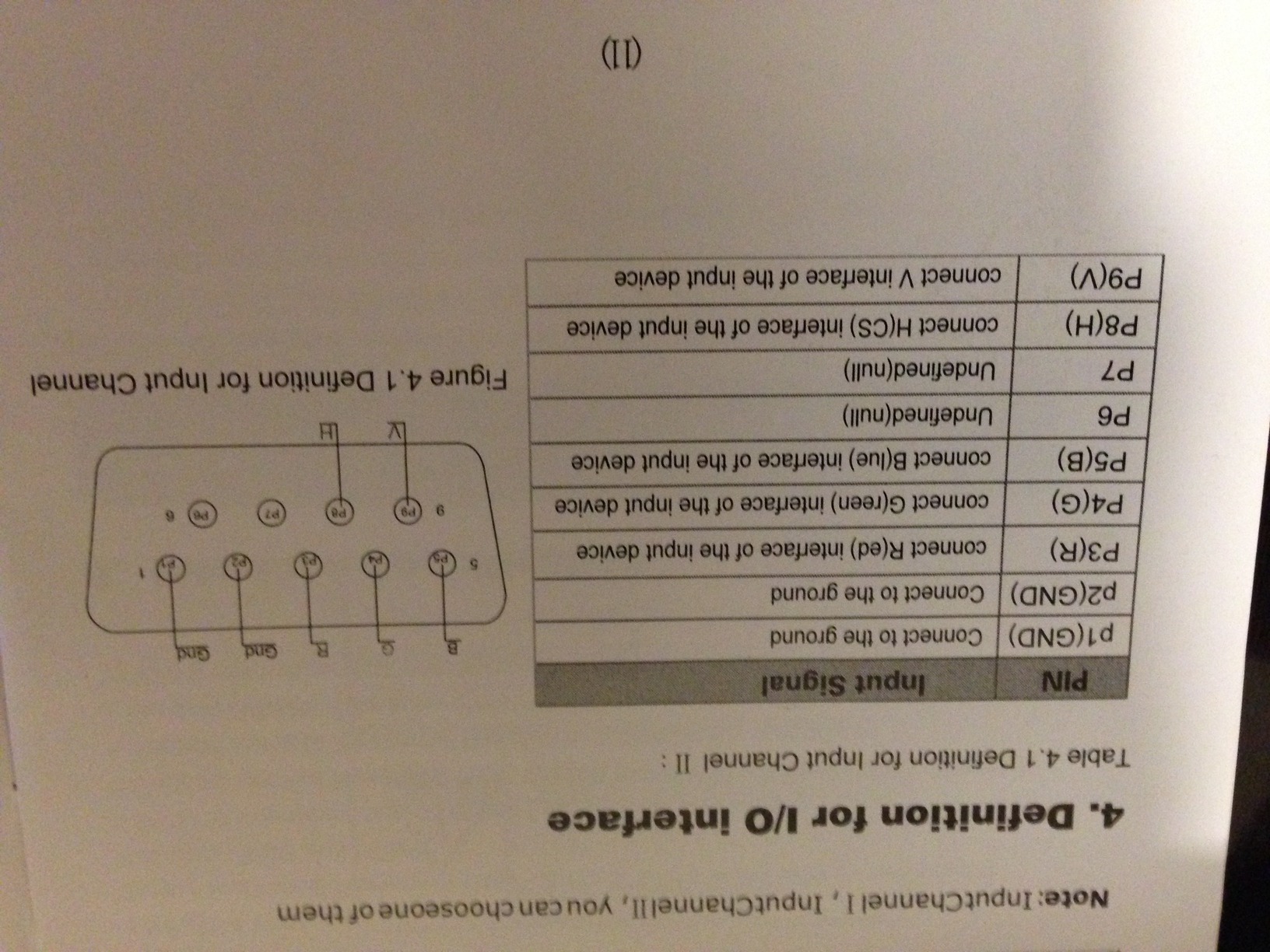

Steckerbelegung vom beigelegten D-Sub-Kabel (siehe Foto) und sah das bei
diesem die Pins 6 und 7 nicht belegt sind.

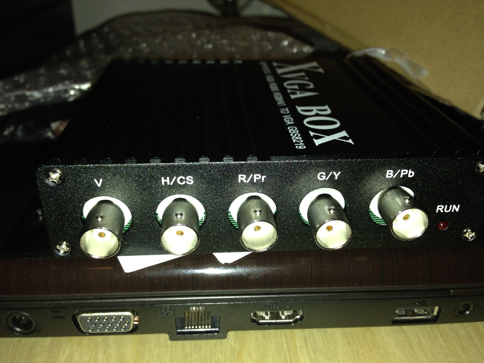

Meine Frage ist über welche 2 Pins ich die Grafikkarte mit dem Converter
verbinden muss? Der Converter hat auch noch BNC-Eingänge (siehe Foto).
Für mich ist diese keine mir bekannte Steckerbelegung, auch auf der
Grafikkarte ist keine Hersteller oder Model angegeben, vermutlich von
Panhans entfernt.

Das Dings wird vermutlich ein Composite (BAS) Signal liefern. (Bild,
Austast, Synchron)
Dein VGA Konverter hilft da nichts, solange er keinen Composite Eingang
hat.
Gehen könnte evtl. so etwas:
http://www.pollin.de/shop/dt/OTA4ODcyOTk-/Computer_und_Zubehoer/Hardware/Monitore/Video_zu_VGA_Konverter_Box_PREMIUMBLUE_V2V.html
Das setzt aber voraus, das aus dem Panhans Teil etwas ähnliches wie
unsere CCIR Norm oder wenigstens EIA rauskommt (50 Bilder/s, 15625Hz
H-Frequenz).
Das könnte aber bei älteren Industrieanlagen passen.
Wenn es einen normalen Fernseher in der Nähe gibt, kann man mal den
Ausgang der Anlage an einen FBAS Eingang oder die SCART Buchse mit einem
entsprechenden Kabel anschliessen, obs ein Bild gibt. Farbe ist
natürlich nicht, da kommt S/W raus.
Edit: Wenn dein jetziger Konverter den Modus 'SyncOnGreen' unterstützt,
geh mal auf die G/Y BNC Buchse. Vllt. klappts ja sogar.
