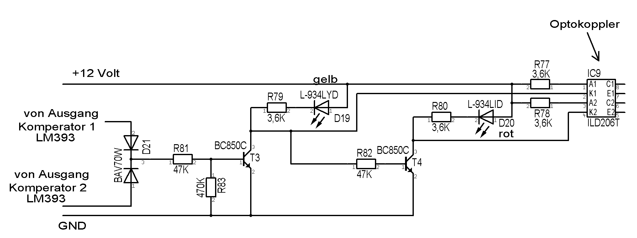

Hallo an alle netten Elektronikfreunde,
ich habe leider wieder ein dickes Brett vorm Kopf und muss daher um
Hilfe rufen.
Vorrede: Habe zwei Komperatoren (LM393,nicht eingezeichnet) deren
Ausgänge über die Dioden zusammengeführt werden.
Wenn einer der beiden Komperatoren auf "H" liegt soll T3 leiten, D19
leuchten sowie Koppler 1 durchschalten.(T4 und koppler 2 sperren)
Wenn beide Komperatoren auf "L" liegen soll T4 leiten, D20 leuchten und
Koppler 2 durchschalten (T3 und Koppler 1 sperren)
Problemstellung: Liegt Komperator auf L und T3 ist gesperrt fließen über
D19 und Koppler 1 ca 120µA was ausreicht um D19 zum leuchten und Koppler
1 zum teilweisen leiten zu veranlassen. sollte aber gesperrt sein.
Hat jemand eine Idee, ich steh auf dem Schlauch.
Danke im Voraus
Gruß Peter

Wenn man einen Transistor hätte der keinen Basisstrom braucht könnte man
die Schaltung 1:1 verwenden. Ein MOSFET wäre so ein Transistor.
von easylife (Gast)
das ist der basisstrom von t4. nimm mosfets.
von easylife (Gast)
hehe fet, 1 minute, 2x die gleiche idee...
von Pedro C. (blaugelbweiss)
Nimm für T4 einen PNP-Transistor und schließe die Basis auch an den
Komparator-Ausgang an. Wenn dort L ist, schaltet er durch.
von Helge A. (besupreme)
Wenn du LED und Optokoppler in Reihe statt parallel schaltest, braucht
dieser Schaltungsteil nur noch halb so viel Strom.
T4 läßt sich z.B. durch einen BS170 ersetzen, damit entfällt der
Basisstrom.
Oder du baust dir einen CD4001B ein anstatt der ganzen Schaltung.
Schalte über die Dioden, die nicht leuchten sollen, je einen Widerstand,
so dass bei 120µA deren Flusspannung nicht erreicht wird. Z. B. 4k7.

von MaWin (Gast)
Deine Komparatoren haben bloss einen open collector Anschluss und
schalten nur nach Masse durch, aber verbinden nicht mit positiver
Spannung (bei dir wohl 12V) sondern sind dann wie eine offene Leitung.
Du brauchst noch pull up Widerstände, so 4k7 von jedem Komparatorausgang
nach Plus, an jedem Komparatorausgang.
Deshalb würde ich diese Schaltung so aufbauen:
       12V -----o--------------------o----
               3k3                  3k3
                '- A  C              '- A  C
                   OK1                  OK2
                .- K  E              .- K  E
                V rot                V gelb
 Komparator 1 --o-------100k--o----|
                |            100k    |
 Komparator 2 --'             |      |
                             GND    GND

von oldeurope O. (Gast)
2K7 vom Collector T3 nach 12V.
LG
old
von Udo S. (urschmitt)
ggf. noch ein 10K Widerstand parallel zu der Reihenschaltung von Ok1 und
Led rot.
Damit fliesst der Basisstrom von T1 hauptsächlich über den 10k und nicht
durch den OK1

Eine Alternative wäre, die Auswerteschaltung des Optokopplers auf der
Empfangsseite niederohmiger zu machen. Das würde auch die Störfestigkeit
erhöhen.
Allerdings würde dann immer noch die rote Led ein bischen leuchten, aber
dagegen hilft wie oben schon erwähnt der Parallelwiderstand.

peter2z schrieb:
> -Deine vorgeschlagene Schaltung funktioniert übrigens nicht. Sie erfüllt
> nicht die in meiner Vorrede beschriebene Logik
Die hier?
> leuchten sowie Koppler 1 durchschalten. (T4 und koppler 2 sperren)
Diese Logik krankt schon vor den beiden Dioden und ist für die
verwendeten Bausteine ungünstig, denn dafür musst du die Komparatoren
prinzipiell falsch beschalten. Das habe ich in meiner Schaltung mit
korrigiert.
Die Komparatoren haben einen Open-Collector-Ausgang, der den Strom für
die erste LED nach GND schalten kann. Das spart zwei Dioden, zwei
Widerstände und einen Transistor. Die LED kann in Serie mit dem OK
geschaltet werden, das spart nochmal einen. Und dann kommt die
Inverterstufe in ähnlicher Form. Damit ist die von dir gewünschte
Funktion ohne Probleme zu erreichen. Aber wie gesagt: dazu musst du
bei der Beschaltung der Komparatoren noch den + und - Eingang tauschen.
Du kannst natürlich auch weiter unnötige Bauteile einbauen. Die
Bauteilhersteller freuen sich. Oder du kannst einfach mal über meinen
Ansatz nachdenken. Kostet dich ja nichts (ausser vielleicht etwas
Überwindung)...

von R. H. (m-c)
Wie wärs eigentlich, nachdem das Forum ja "mikrocontroller.net" heisst,
es mit einem Mikrocontroller aufzubauen? 1x attiny13 + "3 Zeilen" Code
sollte doch die Aufgabenstellung auch lösen können?

peter2z schrieb:
> - Erst einmal Danke für die überwältigende Resonanz sowie die vielen
> guten Vorschläge und Anregungen. Weiß noch nicht genau welche ich davon
> umsetze.
Beitrag "Re: Transistorschaltung"
gelesen?
> die Zeichnung nicht extra nochmal übersichtlich
> gezeichnet zu haben, sondern diesen Teil aus der Gesamtschaltung
Ich habe gar kein Problem mit Deinem Schaltungsauszug und meine
dass Du das Wesentliche, Deine Frage betreffend, sauber dargestellt
hast.
> MfG Peter
LG
old.

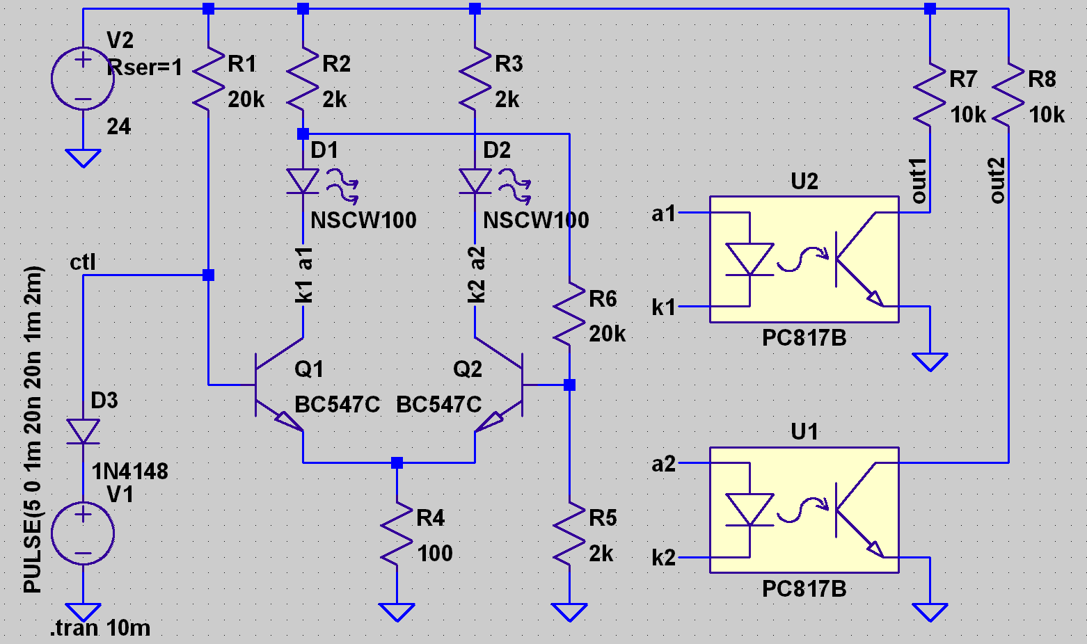

von Marco S (Gast)
Mit einem Differenzverstärker ergibt sich ein weiterer
Ansteuerungsbereich mit niedrigerer Spannung und kleinerem Strom. Da
kann man zu den 393 noch einen uc parallel schalten.
von peter2z (Gast)
- old
Ja, habe ich gelesen, Widerstand 2k7 parallel zur ganzen LED-Geschichte.
Werde ich auch testen und vermutlich umsetzen. Passt der Wert eigentlich
auch wenn ich OK und LED in Reihe schalte?
Danke vielmals auch für deine übrigen Wortmeldungen.
Ansonsten den Plan mit dem Mosfet.
Der CD 4011 hat mir auch gefallen vor allem da ich im Rest der Schaltung
noch 2 Gatter frei habe, sitzt aber leider gerade in der völlig falschen
Ecke der Platine
 - Lothar
Habe die Komparatoren gemäß Applikationsschaltung verbaut d.h. Vin (+);
Vref(-) und dabei kommt halt die beschriebene Logik raus, die ich auch
genau so benötige.Es ist mir nicht bekannt ob man die Eingänge einfach
tauschen kann. Ich glaube es dir einfach mal. Werde es aber trotzdem
nicht so umsetzen, da ich noch mehr Komparatoren habe die ebenso
beschaltet sind und aus Gründen der Übersichtlichkeit und eventueller
Fehlersuche werde ich das beibehalten. Dennoch herzlichen Dank.
Auf jeden Fall werde ich LED und OK in Reihe schalten. danke an alle für
diesen Tip.

 - Marco S
Habe ich 1. schlicht nicht kapiert und 2. ist mir .asc neu
So nun nochmal Danke an alle.
peter2z schrieb:
> - Lothar
> Vref(-)
Du hast aber die Funktion des Bausteins nicht verstanden oder verstehen
wollen und nur ein Applikationsbeispiel nachgebaut, das fast genau das
macht, was du willst, nur eben verpolt.
Du ergibst dich dem Schicksal, das dir die Applikationsschaltung
auferlegt hat?
> die ich auch genau so benötige.
Das ist doch der springende Punkt: du benötigst eigentlich was
anderes...
Das stimmt schon: wenn man an einem Komparator die + und - Eingänge
vertauscht, kommt am Ausgang der invertierte Pegel heraus.
> Werde es aber trotzdem nicht so umsetzen, da ich noch mehr Komparatoren
> habe die ebenso beschaltet sind und aus Gründen der Übersichtlichkeit
> und eventueller Fehlersuche werde ich das beibehalten.
Das möchte ich jetzt nicht kommentieren. Aber mal angenommen, ich wäre
dein Chef und das wäre dein Argument, dann hättest du schlechte Karten:
doppelt so viele Bauteile, nur weil alles hin und her invertiert werden
muss...
Keine Ursache.
Wie meinst Du das? Bei den BCs hast Du doch 3K6 verwendet.
Warum bei einem Open Collector dann einen anderen Wert?
LG
old.
von peter2z (Gast)
nee, schon ok. war eindeutig zu lange arbeiten gestern bzw vorgestern.
Habe getestet...passt...die Welt ist in Ordnung...Danke
LG Peter
