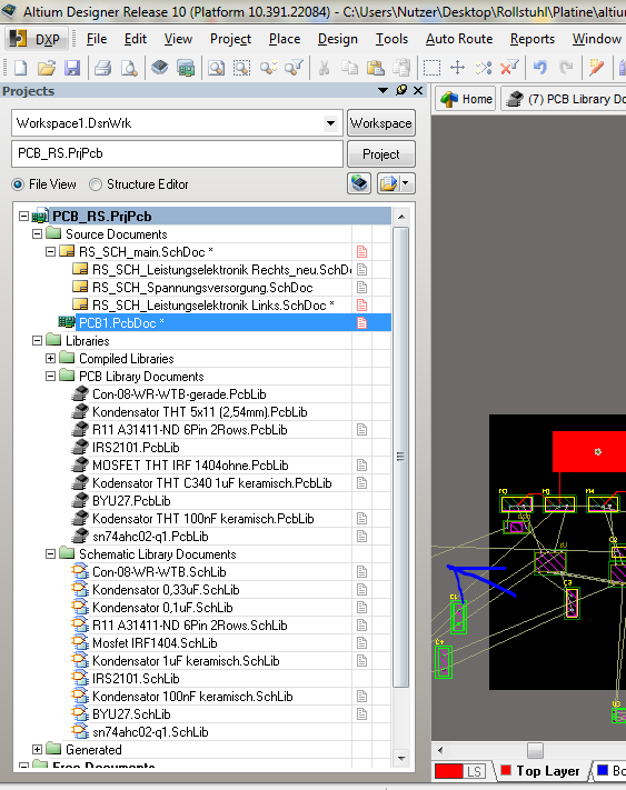

ich bin gerade beim Routen meiner PCB und komme an ein paar Bauteile
nicht mehr ran, die quasi links hinter den Projects verschwunden sind.
(siehe Anhang)
Bisher habe ich folgendes ohne Erfolg versucht:
1. schließen von dem Fenster Projects
2. rauszoomen
3. den Orignpoint nach links legen
Weiß jemand vielleicht, wie man das hinbekommt oder hat ne Idee?
Vielen Dank schon mal!!

Ich habe gerade kein Altium vor mir, aber hatte das Problem auch schon.
Damals habe ich es glaube ich so gemacht:
Alle Layer anmachen, im Menü irgendwo "select all", dann mit der Maus
wieder alles Deselektieren (Rahmen rumziehen), was im Fenster ist.
Danach ist nur noch das selektiert, was ausserhalb ist, und das kann man
dann mit "move selection" wieder reinschieben...

Select - All
Move Selection by X,Y großen Wert eintragen
von Altium verschieben lassen
Bauteile ausserhalb der Platine nach rechts schieben
Select - All
Move Selection by X,Y Wert negieren
