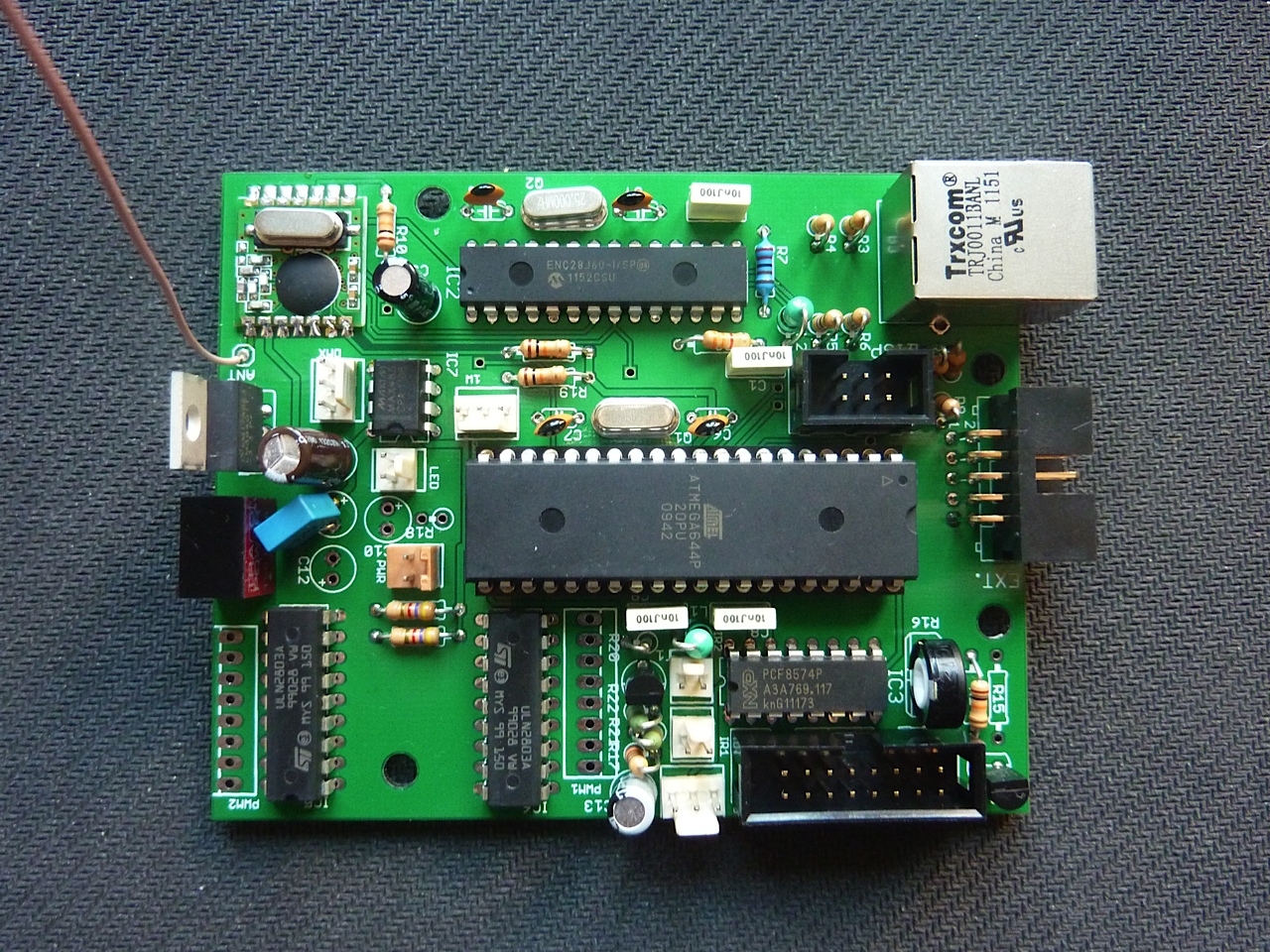

ich habe während meines Studiums damals eine kleine Platine entwickelt.
Die Platine dafür gedacht in einen Raum bzw. eine kleine Wohnung ein
wenig zu automatisieren bzw. über das Netzwerk alle möglichen Geräte
fernzusteuern. Das Projekt habe ich nun vor einiger Zeit OpenSource
gemacht und basiert als Software auf dem ethersex Projekt.
Was ihr damit direkt machen könnt:
Infrarot Sender / Empfänger
433MHz oder 868MHz Funk (Pollen Funksteckdosen oder FS-20)
One Wire für Temperatursensoren
16 direkte PWM Kanäle mit 12V für LED Strips
DMX
Es gibt auch noch mehr Möglichkeiten, die aber eventuell noch
Firmwareanpassungen benötigen.
Da ich es zu schade finde die Platinen hier vergammeln zu lassen,
verkaufe ich sie für 10Euro.
Ich habe auch noch Bauteile um ca. 10 Bausätze zusammen zustellen. Wenn
ihr da Interesse habt, meldet euch einfach.
Informationen gibt es auch noch unter:
http://www.reembox.de
und eine kleine Aufbauanleitung in deutsch unter:
http://www.reembox.de/static/downloads/reembox_anleitung.pdf
Damals haben mein Bruder und ich dazu eine App entwickelt, die
inzwischen auch für andere Projekte genutzt werden kann. Diese ist aber
perfekt um in Kombination von reembox und App eine universelle
Fernbedienung für eure Wohnung zu machen.
Die App gibt es für iOS und Android unter:
http://netioapp.com/de/
Beste Grüße
Jonas

Also der Stromverbrauch ohne LEDs liegt unter 2,5W. Kommt dann aber
natürlich auch noch auf die Effektivität des 12V Netzteils an. Der
geringe Stromverbrauch kommt daher, dass ich hier einen DC/DC Wandler
verbaut habe.
Ein Bausatz mit Gehäuse und Kabel, so dass die Box so aussieht wie auf
der Homepage verkaufe ich für 79 inklusive Versand. Wenn du sagst dass
du nicht alles brauchst kann ich auch Sachen weglassen.
Den Atmega würde ich dann auch schon flashen. Also nur noch aufbauen und
und benutzen.
