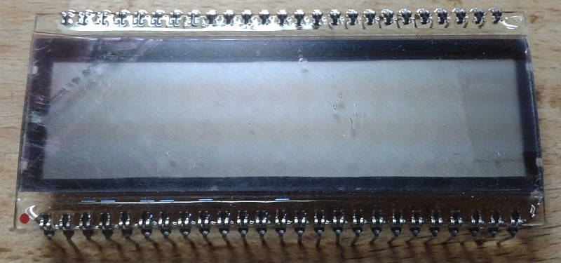

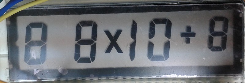

Im aktuellen Displaysortiment von Pollin befindet sich ein LC-Glas
unbekannter Herkunft. Es scheint sich um ein statisches, d.h. nicht
gemultiplextes LCD zu handeln. Anhand der Fotos sind die vorhandenen
Segmente zu erkennen, anhand der PDF-Datei das Pinout.
ACHTUNG, statisch heißt nicht, dass es etwa mit Gleichspannung
funktionieren würde!
Ansteuerung hier:
http://www.dieelektronikerseite.de/Lections/LCD-Anzeigen%20-%20Kristalle%20sehen%20schwarz.htm
und hier: http://awawa.hariko.com/avr_lcd_drive_en.html
Bezeichnungskonventionen wie üblich bei Siebensegmentanzeigen, COM meint
die backplane.

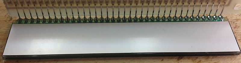

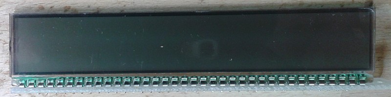

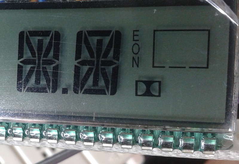

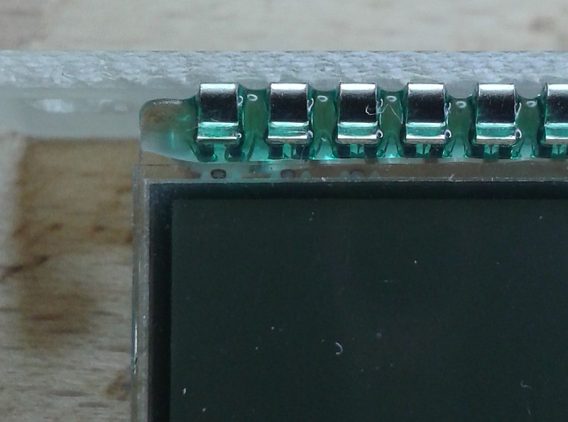

Im selben Sortiment gab es noch ein weiteres LC-Glas. Dieses hat acht
alphanumerische Stellen und einige Symbole, vermutlich aus einem
Stereo-Empfänger. Abmaße 9,5 * 1,7 cm, 36 Pins, davon 4 backplanes
Das Herausfinden der Pinbelegung wird leider noch etwas Zeit in Anspruch
nehmen, da das LCD über vier Ebenen gemultiplext ist. Damit ist auch die
Ansteuerung nicht trivial.
