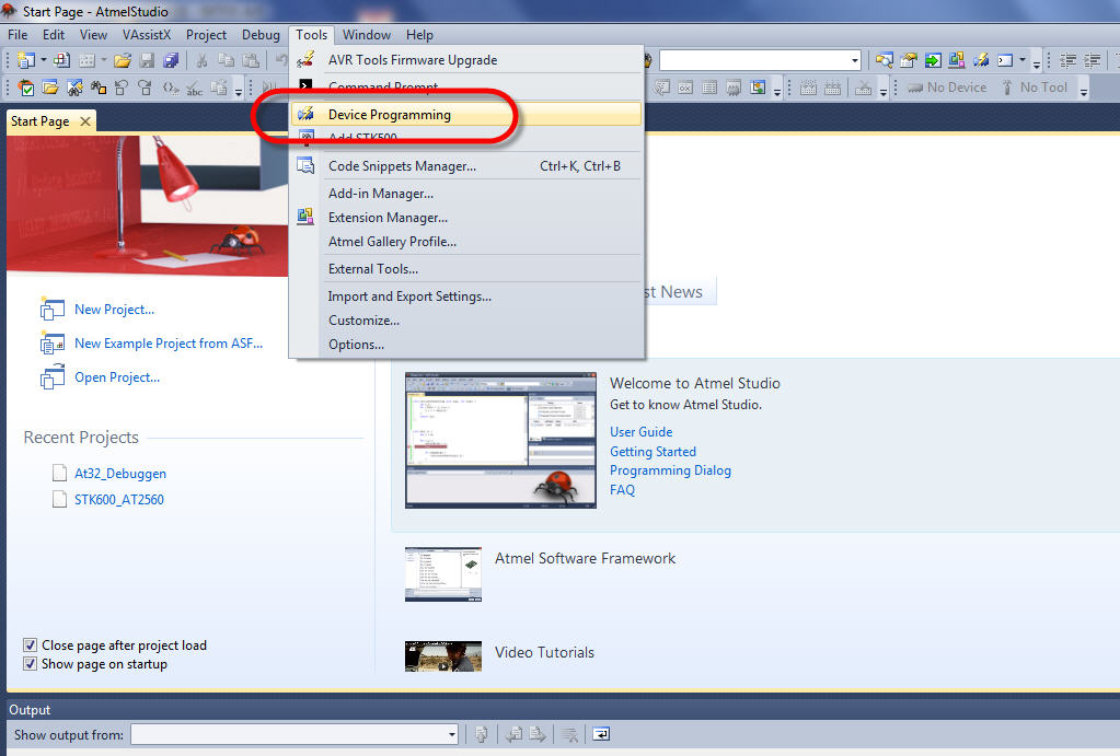

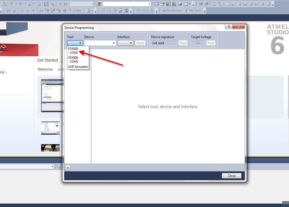

Wenn das Dragon richtig installiert ist, dann musste er unter Tools-> Device Programming-> auftauchen (siehe Bilder).
Hallo Gerhard Gehlert. also da ist nichts drin. Und unter tools gibt es nur atmel gallery profile... @Martin. Ich meine damit das im Gerätemaganer unter andere Geräte AVRDRAGON steht aber kein Treiber installiert ist. (Das gelbe Ausrufe Zeichen). LG

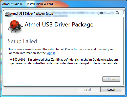

Hej also das war natürlich das erste was ich gemacht hab. Hat natürlich nichts gebracht... jetzt hab ich Atmel Studio deinstalliert und will neu installieren. Da kommt auch das Fenster mit dem USB Driver installieren doch dann kommt ne Fehlermeldung. Siehe Bild. Hab auch mal die Log Datei hochgeladen was bei der Fehlermeldung entsteht. Vielleicht kennt sich jemand damit aus. LG

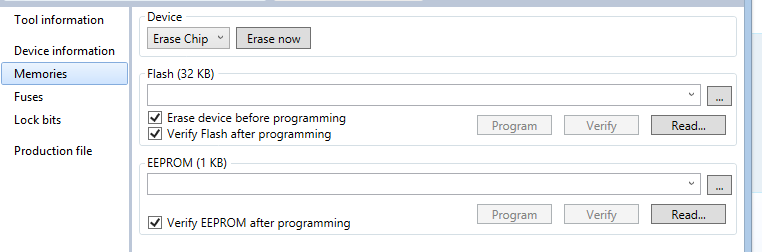

Achso ok das wusste ich nicht. Ich dachte die Spannung wäre auch wie beim USBASP direkt im ISP dabei. Jetzt hätte ich nur noch eine kleine Frage: Wenn ich mein Programm fertig hab, möchte ich es natürlich auf mein Atmega8 flashen. Dazu nutze ich ja Dragon über ISP. Finde leider keinen Butten oder Möglichkeit bei Atmestudio um die Hex daten auf dem µc zu flashen. Weiß da jemand Bescheid wie ich das machen kann? LG
#3886502
äääh! Hier! (siehe Anhang)

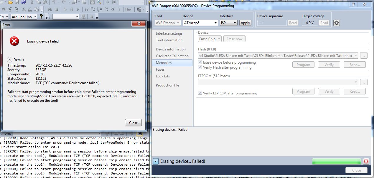

ja das habe ich schon gefunden. Das Problem ist sobald ich z.b. auf Programm klicke, blinkt mein Dragon kurz und dann wird die Spannung runter gezogen und eine Fehlermeldung erscheint das die Spannung zu niedrig ist. Das passiert auch wenn ich nur auf Device signature Read klicke. Man kann das genau sehen weil ich eine LED am PB5 des Atmegas angeschlossen hab der am blinken ist. Wenn die Spannung zusammen bricht blinkt die LED ganz dunkel bis ich mein Dragon vom USB ziehe und neu anschließe. Irgendwie scheint das die ISP schnittstelle die Spannung runter zeiht. wenn ich den ISP anschluss vom Dragon trenne (Spannung 5V sind direkt am VCC und GND außerhalb vom ISP angeschlossen), blinkt die LED wieder normal hell. LG
#3886565
Hi >ja das habe ich schon gefunden. >Das Problem ist sobald ich z.b. auf Programm klicke, blinkt mein Dragon >kurz und dann wird die Spannung runter gezogen und eine Fehlermeldung >erscheint das die Spannung zu niedrig ist. Hast du in diesem Dialog auch das Programmfile und evtl. auch das EEP-File eingestellt? MfG Spess
Hej Also als File wähle ich ja meine Hex datei... Das Problem tritt auch auf wenn ich nur auf Erase now klicke um den Atmega zu löschen... Hab mal ein Screenshot gemacht.

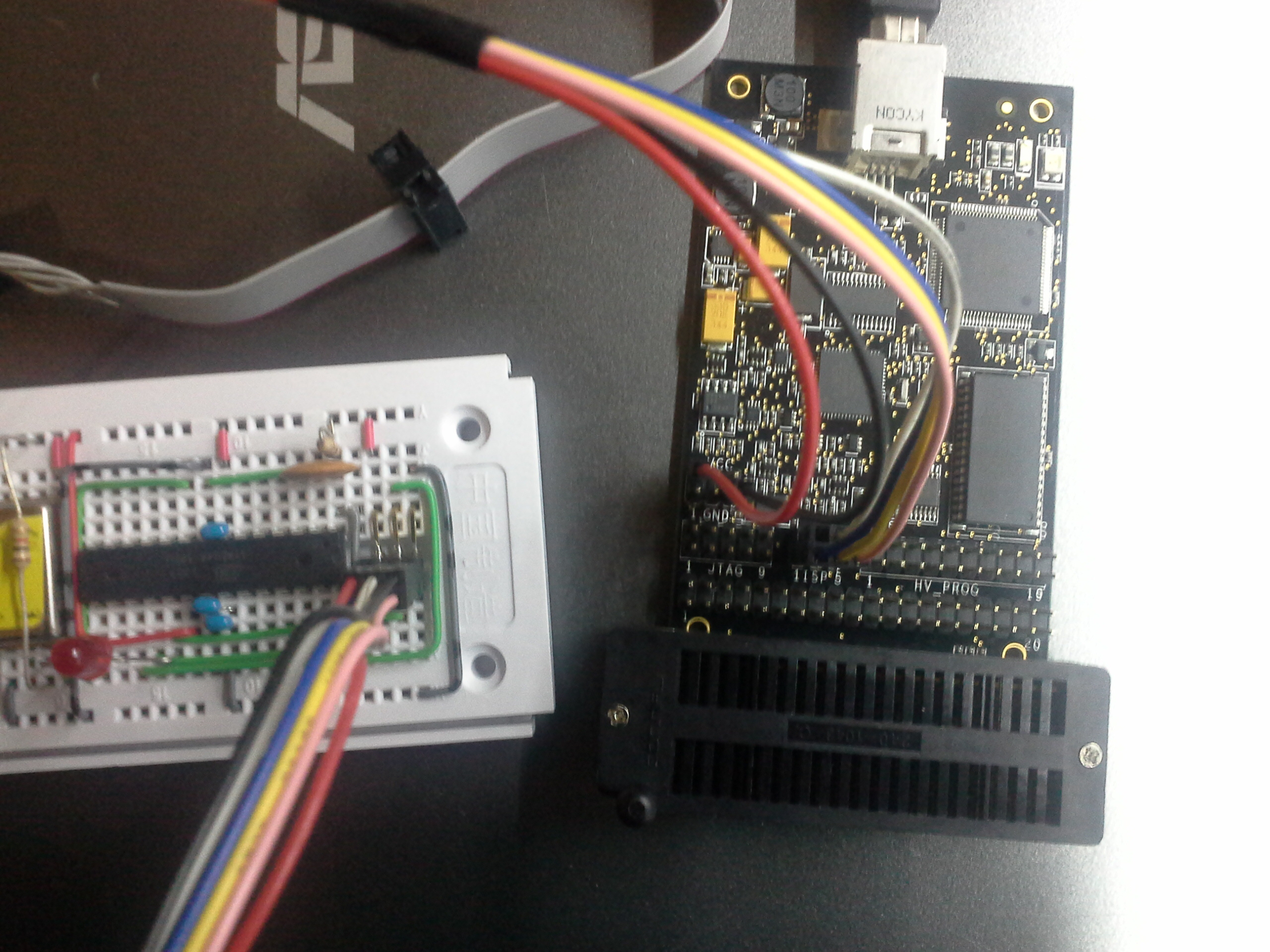

Macht paar gute Fotos von Aufbau und poste es hier.
Also wie schon gesagt ist das nur ein Atmega8 auf nem steckboard und eine LED die einfach nur blinken soll. Links im Bild sieht man mein Usbasp mit dem alles einwandfrei funktioniert. Ich möchte nur auf Dragon umsteigen. Lg
#3887583
@Shabi N. Jetzt noch die 5V auf PIN 2 VTG am Dragon Verbinden sonst geht es nicht. Es ist auch wichtig, das die Device Signatur angezeigt wird.
Also die 5v die ich am vcc vom dragon abgreife um den atmega zu versorgen, auf pin 2 VTG anschließen? Ist das korrekt? Lg
Ok das hat daran gelegen. Jetzt funktioniert es auch. Danke für die ganzen Tips an alle. Lg shabi

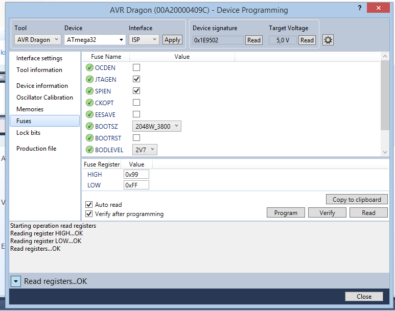

OK! Wichtig ist das SPIEN sitzt wie im Anhang!
