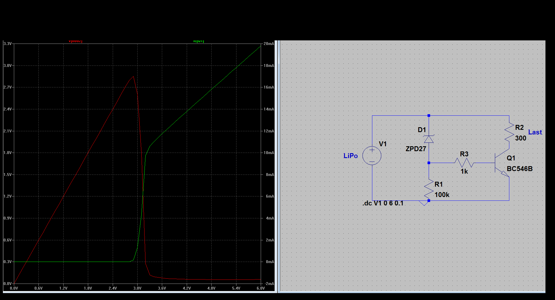

ich habe mir von Hobbyking ein paar kleine LiPos mit 130mAh, eine Zelle,
bestellt. Später ist geplant, eine Last von max. 20mA, aber in der Regel
5-10mA daran zu betreiben. Das geht auch im Moment.
Ein nettes Gimmick wäre aber noch ein "LiPo-Alarm". Die Last soll, wenn
die Zellspannung unter 3V sinkt, einfach ausschalten. Als erstes habe
ich an einen Komparator und einen Spannungsteiler gedacht, das geht aber
natürlich nicht, da die Referenzspannung vom Spannungsteiler mitsinkt.
Dann könnte man natürlich einen anderen Referenzspannungs-IC nehmen.
Aber das ist mir schon wieder zu aufwändig für ein Gimmick.
Kennt irgendjemand, eine einfache Single-Chip-Lösung dafür, mit
möglichst wenigen exterenn Komponenten? Ansonsten lass ich das ganze
halt weg.

Hallo Peter,
was ganz einfaches wäre die Schaltung, wie im Bild zu sehen.
Braucht nur vier Bauteile.
*Z-Diode, muss man ausprobieren ob Du 2,7/3/3,3V brauchst
*Kleinsignaltransistor BC546/7 oder BC337
*Pulldown 1-100k, je größer der Wert umso später schaltet der Schalter
ab. Also bei niedrigeren Spannungen erst.
*Basiswiderstand für den Transistor
Das rote Signal im Bild ist die abfallende Spannung über der CE Strecke
des Transistors. Grün stellt den Stromfluss durch Deine Last dar.
Im Betrieb fallen über der CE Strecke 100-200mV ab, die Du als Verlust
verbuchen musst. Ist der Schalter bei leerem Akku abgeschaltet
verbraucht Deine gesamte Schaltung nur noch wenige µA (ca.5µA) und
sollte so Deinen Akku effektiv schützen.
