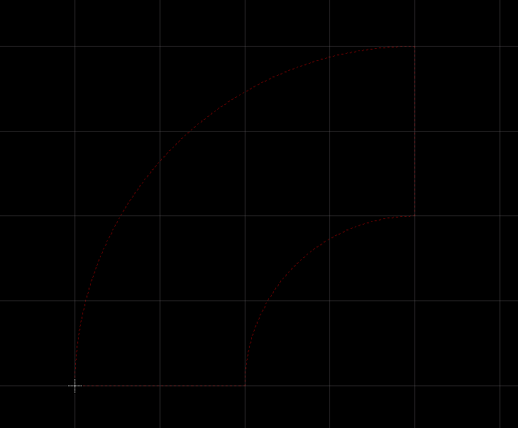

ich bin mal wieder dran eine eigene Eagle-ULP zu schreiben und habe ein
Problem damit, während eines POLYGON-Befehls "SET WIREBEND" zu
verändern.
Aber nochmals langsam: Ich möchte ein Polygon zeichen, das so wie unten
aussieht. Mein bisheriger ULP-Code sieht so aus:
sprintf(s, "SET WIRE_BEND 6;\n");
cmd += s;
sprintf(s, "POLYGON keepout 0 (0 0) (1 0) (2 1) (2 2) (0 0);\n");
cmd += s;
Das funktioniert nur leider nicht so, da ich gerne vor dem letzten Punkt
(0 0) nochmal auf "SET WIRE_BEND 5" zurückschalten möchte, damit der
Bogen wie inder Zeichnung aussieht. Wie füge ich das da während des
Befehls ein, oder hat jemand eine andere Lösung für das Zeichnen meines
Polygons?
Wer kann mir helfen?
Danke,
Sammy-1
#3888663
Du kannst Curve oder Radius direkt beim POLYGON Befehl mit angeben, dann
brauchst Du WIRE_BEND erst gar nicht anzufassen. Um bei Deinem Beispiel
zu bleiben:
sprintf(s, "POLYGON keepout 0 (0 0) (1 0) -90 (2 1) (2 2) +90 (0 0);\n");
