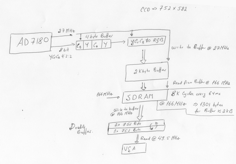

 Ich besitze ein DE1-SOC FPGA  Board, und will damit  ein analoges
CCD-Kamera auslesen  und das Bild auf dem VGA Display zeigen.
DE1-SoC hat ADV7180 video decoder, und damit will ich die CCD Kamera
auslesen.
Ich habe so was noch nie gemacht, und bin ein wenig verwirrt was die
Clock an verschiedenen Komponenten angeht.
 Der decoder selbst liefert  die Daten mit 27MHz. Diesen Takt will ich
auch in den FPGA Benutzen. Zuerst gehen die Daten in 4-Byte Buffer, dort
werden stop/start Signale erkannt  und auch  dort geschieht die
Konvertierung  zwischen YCrCb =>RGB
Die RGB Daten werden im 2 Kbyte Buffer abgespeichert.
Diese 2Kbyte kommen dadurch zustande, dass  der SDRAM  alle 85ms  8K
Takten für "refreshing" braucht.
 Der SDRAM selbst wird mit 166 MHz getaktet. D.h. Der 2K Buffer wird mit
27Mhz gefüllt, und mit 166 MHz geleert.
Je nach dem ob Read/Write Prozess abläuft will ich zwischen den Takten
für den Buffer umschalten (27 oder 166 Mhz), so sollte keine
Clock-Konflikte entstehen.
Sobald das Bild vollständig im SDRAM gespeichert ist, gehen die Daten in
den "Double Buffer" für VGA. Dieser besteht aus (2x) 3x752 Byte. jeweils
für eine Zeile.
Anbei noch  das Blockdiagramm.
Ich will einfach den Rat holen, ob ich alles richtig geplant habe, nicht
dass ich am Ende  irgendwelche  Jitter und Asynchonyzation Probleme
kriege.
Vielen dank für  Feedback:)
PS
Darf ich  ganz einfach in VHDL zwischen den Takten umschalten, (zB . mit
with/select ), oder  gibt es dafür ein spezielles Modul in Qsys?

Dein Blockschaltbild sieht schon mal richtig aus.
Damit Du nicht zwischen den Takten "hin und her" schalten musst, mach
einfach je ein FIFO rein. Du brauchst 3 Komponenten: Input, Framebuffer,
Output.
Input -> FIFO -> Framebuffer -> FIFO -> Output
Input läuft mit 27 MHz und schreibt die Daten immer in den Framebuffer,
der intern z.B. mit 100 Mhz läuft. Output liest immer Daten aus dem
Framebuffer und läuft mit 50 MHz (?) Welche Auflösung soll das sein?
Wahrscheinlich wirst Du tripple-buffer brauchen, falls Eingang und
Ausgang asynchron laufen.
