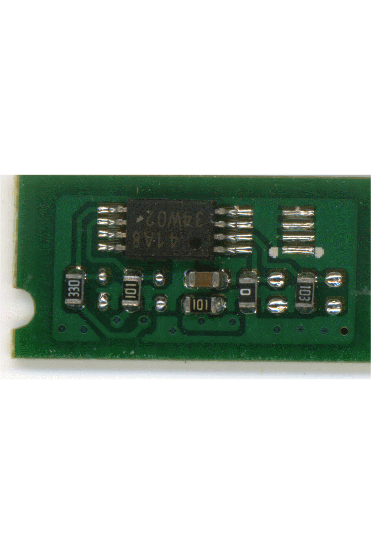

Gast #3890086
Kennt jemand den Chip?
Er ist als Toner Chip im Ricoh CP240 und CP220 verbaut.
Fand einen Resetter kommt aus Indien.
http://www.chipresetters.com/ricoh-chip-chip-programmer.html
Demnach muss man es wohl irgendwie resetten können.
Ich hatte früher einen Samsung CLP 510. Es gab eine
SoftwarelösungDruckerport. War echt klasse und funktionierte jahrelang.
Leider ist inzwischen der Drucker hinüber.
vielleicht haben auch andere Interesse. Den Fablaserdrucker Ricoh CP
C240 gibt für nachgeschmissene 80€.
Reset Chip gibt's kostet aber für 4 Toner mit Porto fast 50€. Muss ja
nicht sein.
Wäre toll, wenn man nur Toner nachfüllen, ab und an Trommel tauschen
müsste. Für uns Normalis wäre das ne supper Sache.
#3890165
Das ist mit Sicherheit ein Speicherbaustein (ROM/PROM). Üblicherweise
werden die Teile ausgetauscht, da man den Inhalt der Speicherbausteine
nicht ändern kann.
Sinngemäß wird für jede gedruckte Seite eine Speicherzelle "entwertet"
und irgendwann sagt der Chip, dass nun ein neuer Toner her muss.
Schau mal hier:
http://www.aliexpress.com/item/C220-C222-toner-reset-cartridge-chip-for-Ricoh-220-222-laser-printer-free-shipping/964317732.html
P.S.: Bei Brother MFC und DCP geht so etwas direkt per Software im
Setup-Menü :-)
