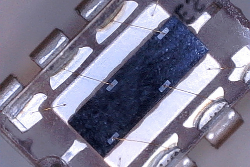

Hallo erstmal,
habe einen Servo Motor aus einem vermutlich sehr alten Olivetti Drucker.
Der Encoder hat folgenden Opto IC D147253, leider kann ich diesen IC
nicht identifizieren.
Ich bitte deshalb um eure geschätzte Aufmerksamkeit.
Vielen Dank für eure Bemühungen.

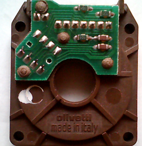

Gast #3925560
hallo,
ich habe genau den selben motor in meiner bastelkiste.
nach ein paar experimenten bin auf folgendes ergebnis gekommen.

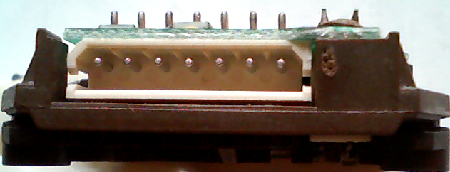

ausgehend von der 7 poligen steckerleiste ist die belegung so (Pin 1
wäre auf encoder-2.png ganz rechts):
Pin1: Versorgungsspannung ( ich hab 5V genommen)
Pin2: Referenzspannung ( bei mir so ca. 2,4V, einfach mit nem poti
einstellen)
Pin3: nicht angeschlossen
Pin4: Phase A
Pin5: Phase Z
Pin6: Ground 0V
Pin7: Phase B
mit der referenzspannung musst du etwas probieren. ist sie zu hoch, sind
die ausgänge dauerhaft low, ist sie zu niedrig sind die ausgänge immer
high (bei mir ca. 3.7V). Zum einstellen habe ich ein 2,2k poti an pin1
und pin6 gehangen, den mittelabgriff auf pin2.
ich hoffe damit kommst du weiter. zu dem ic selbst hab ich auch nix
gefunden.
ps: hast du noch mehr von diesen Motoren?
MfG CrazyHungar
