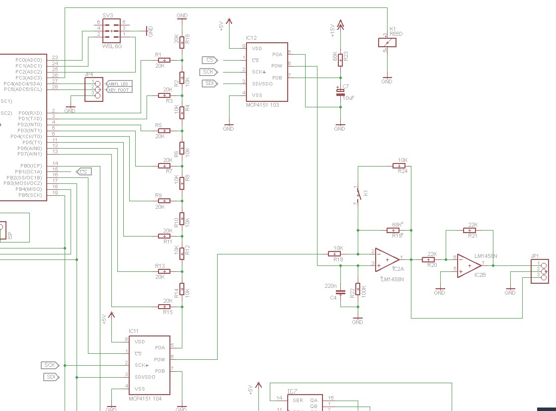

Ich benötige einen dreieck LFO via DDS mit einstellbarer/speicherbarer
Amplitude und Offset von +- 60mv bis +-7V und einem einstellbaren Offset
von +60mV bis +400mV. Ein ATMEGA88 macht via R2R ein 0-5V Dreieck. Zur
(speicherbaren) Einstellung der Amplitude habe ich ein Digitales Poti
MCP4151 vorgesehen. Um den Offset zu verschieben ebenfalle ein MCP4151.
IC2A übernimmt die Verstärkung und das Verschieben des Signales um die
Nulllinie.
Mein großes Problem ist, dass die Schaltung um IC2A ( OP ) keine
unabhängige Einstellung der Amplitude und des Offsets zulässt. Ändert
sich eine Größe, so ändert sich die Andere und dessen Zusammenhang
erschließt sich mir nicht.Es ist auf jeden Fall nicht liner.
Hat jemand von euch vielleicht eine Schaltung zur Hand, die die größen
unabhängig voneinander verarbeiten kann??
Vielen Dank für eure wohlwollende Hilfe!
Karsten

Da fehlen einige Pufferverstärker in der Schaltung. Du belastest dein
R2R Netzwerk direkt mit dem Poti IC11, wodurch die Belastung abhängig
von der Stellung des digitalen Potis ist. Für den Fall, dass du kein
Signal am Ausgang willst, also Pin 6 und 7 kurzgeschlossen sind, wird
das R2R Netzwerk mit 100kOhm belastet. Für den Fall, dass du die volle
Spannung willst, also Pin 5 und 6 kurzgeschlossen sind, belastest du
dein R2RNetzwerk mit 100kOhm gegen das Potential, welches du mit IC12
einstellst. Hier fehlt also schon ein Pufferverstärker.
Außerdem ist auch dein Verstärkungsfaktor deines IC2A davon beeinflusst.
Zu den 10kOhm, R18 am Eingang, kommt noch der Ersatzwiderstand deines
Potis hinzu, welcher wieder abhängig von der aktuellen Stellung ist.
Aber das gilt auch nur, wenn du bereits einen Pufferverstärker zwischen
IC11 und R2R Netzwerk hast. Ansonsten muss man noch das R2R Netzwerk mit
einbeziehen und somit auch den aktuell eingestellten Wert.
Es sind also zu viele gegenseitige Abhängigkeiten in der Schaltung.

Moin Cyan,
Danke für die Hinweise.
Ja, die BufferAmp habe ich weggelassen in der Hoffnung den belasteten
Spannungsteiler via Software auszugleichen.

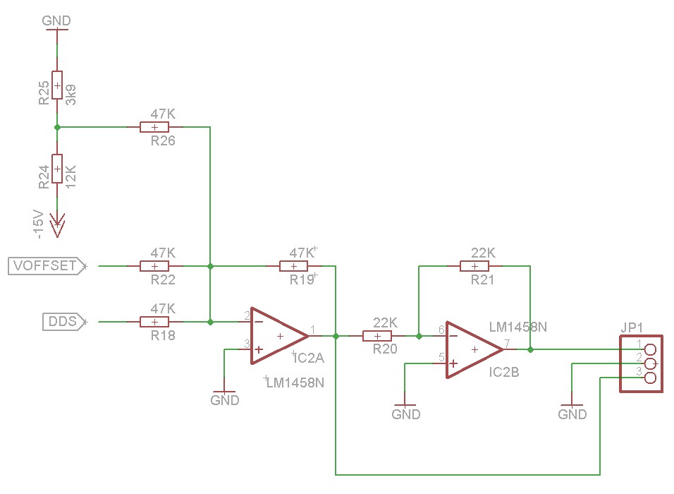

Aber ich habe dann nochmals gegrübelt. Summierverstärker ist die Lösung!
Ich hatte wohl voll den Balken vor der Stirn! Da ich mit dem MCP´s nur
positive spannungen von 0-5V variieren kann, addiere ich zunächst eine
etwas zu hohe negative Spannung zum DDS Signal. Mit der Spannung aus dem
MCP komme ich dann wieder auf den gewünschten Offset. Die Werte im Bild
sind noch nicht korrekt, aber das Prinzip ist das richtige.
MEEGA Danke für den Anstoß nochmals selbst die Synapsen zu befeuern!
