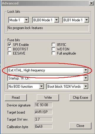

ich bin Einstieger und habe ehrlich gesagt ein Problem, bei dem ich mal
die Hilfe eines erfahrenen Bastlers gebrauchen könnte.
Ich habe mal ein Grafik angehängt. Diese zeigt die Einstellungen der
Fuses für einen Mega8535 in AVRStudio.
Jetzt habe ich aber nur einen STK200-kompatiblen Programmieradapter und
muss diese Einstellungen in AVRDude vornehmen. Könnte mit bitte bitte
jemand einmal die Einstellungen in AVRDude übersetzen und einen
Screentshot machen ?
Oder vielleicht gibts ja auch einen Link, wo die Unterschiede erklärt
werden ...
Danke

Hallo Christian,
dem Bild nach zu urteilen geht es um den HV-Prog?

Die Clock Optionen stehen in der lfuse, hfuse müsste Bei Dir also
gleich sen.

...noch ein Hinweis:
die Werte der Fusebits sind: lfuse: 0xEE und hfuse: 0xD9 der Rest der
Ausgabe sind der "Intel Hex overhead". Wenn Du die Werte schreiben
möchtest:
avrdude -p m8535 -c avr910 -U lfuse:w:0xEE:m
avrdude -p m8535 -c avr910 -U hfuse:w:0xD9:m
Dann brauchst Du Dich nicht mit dem Terminalmodus "herumzuärgern"
Schreeib mal, ob es geklappt hat.
Ciao,
Klaus
Gast #257854
ja es handelt sich um HVProg
ich werde es wohl morgen einmal versuchen und dann berichten ...
nur eine Frage noch kurz: sind lfuse und hfuse die einzigen
Einstellungen, die verändert werden müssen oder gibt es noch mehr
Einstellungenm die durch das reine flashen des fixstk500 noch nicht
vorgenommen sind ?

Hallo Christian,
das *.hex File schreibt ja nur den Flash Speicher und nummt keinerlei
"Einstellungen" vor. Die Beiden Fuses sind die einzigen
Einstellungen. Du benötigst sie, um den externen Quarz zu aktivieren.
