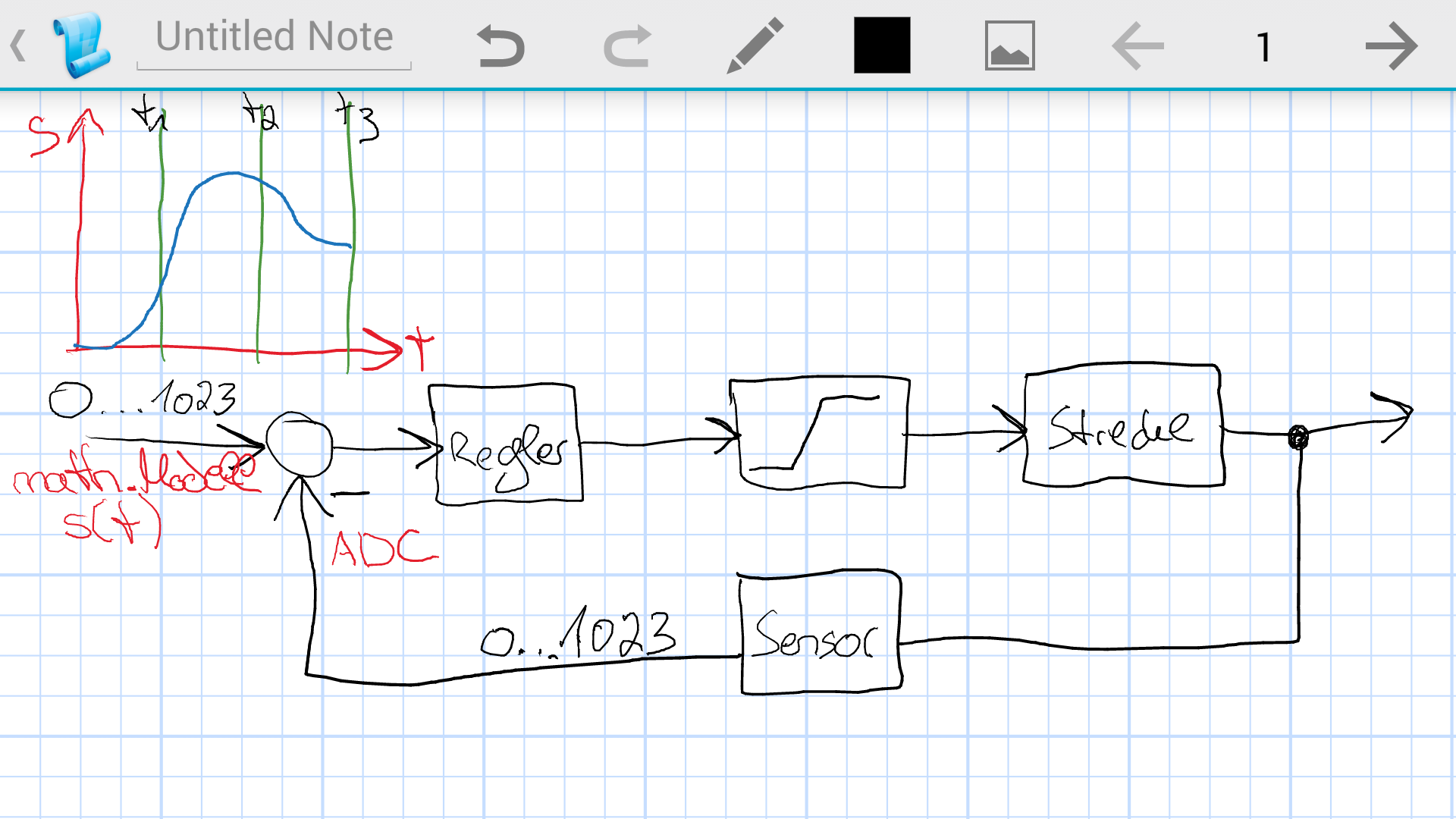

Wissen wir eigentlich irgendwas über die ADC "Abtastrate"?
Wird der ADC-Wert in der 10ms-Regelung verwendet?
Falls ja, dann könnte der TimerInt ja einfach den ADC anwerfen, der,
wenn fertig, per AdcInt den Wert für den nächsten TimerInt liefert.
Dabei würde der AdcInt eventuell eben warten müssen, bis der TimerInt
fertig ist. Das ergibt ein exaktes 10ms-Raster für die Regelung und ein
definiertes Alter des ADC-Meßwertes. Falls nicht andere Interrupts im
Weg sind. Auch das wissen wir nicht. Sowas beschreibt man übrigens
besser als Zeichnung denn als Text.

Gast #3895575
Moin Moin,
zum besseren Verständnis habe ich eben mal eine kleine Skizze
angefertigt, aus der das Problem hoffentlich ersichtlich wird. Liegt zu
Beginn eines Timer Interrupts ein falscher ADC Wert vor, so liefert der
Regelkreis natürlich falsche Ergebnisse. Der Regelkreis soll alle 10 ms
auf die neue Position ausregeln.
Die Regelung wird in der Main nach entspr. Bedingungen angestoßen und
muss dann unabhängig von ihr zeitgenau ablaufen.
Gruß Marcel
#3895587
Sollte der Timer dann nicht zuerst den ADC auslesen und den Wert in die
Regelschleife einfließen lassen?
Wenn ADC und Regelschleife gleichzeitig angestossen werden ist der
ADC-Wert immer 10ms alt.
Also Timer stösst ADC an und das Ergebnis die Regelschleife. Ich sehe
hier auch kein Zeitproblem.
Oder sehe ich das vollkommen falsch?
