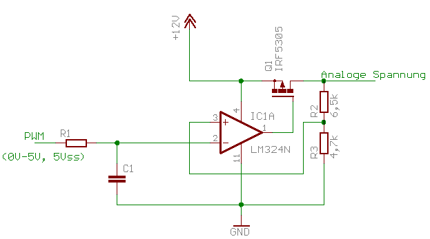

Persönliche Seite #257933
Hey Hackspider. (Ich bins. Ex-Klinkerstein ;))
Die Bilder sind leider alle schon weg. Samt Schaltpläne, da ich mein
Webspace mal vor längerer Zeit aufgeräumt habe.
Aber mal schnell gesagt, der Aufbau war wie folgt:
PWM Ausgang -> Tiefpass -> (Evtl Impedanzwandler OPAMP) -> Endstufe.
Als Endstufe habe ich dies hier benutzt:
http://www.modding-faq.de/index.php?artid=518
Da wird ein OPAMP benutzt um einen P-Channel so aufzusteuern, dass die
Spannung hintenraus (FeedbackSpannung), genau der Spannung entspricht,
die man dem OPAMP vorgibt.
Macht man jetzt an die Feedback Leitung einen 2,4 fachen
Spannungsteiler. Lässt sich 0-5V (PWM Spannung per Tiefpass auf analog)
angeben und die Endstufe kann 0-12V regeln.
Gast #257935
Moin Moin.
Was spricht gegen die Schaltung aus dem LM317 Datenblatt? Ich hab die
schon desöfteren benutzt und war bisher immer zufrieden. Durch
geschickte Wahl der Rs kann man sogar die Schaltstufen sinnvoll an die
Last anpassen (z.B. um den Bereich eines Lüfters auszunutzen in dem er
sich dreht). Wenn du das Ganze 4 Bit breit auslegst und die Steuerbits
auch noch über ein Latch (und ggf nen Decoder) pufferst, kannst du mit
nem 8 Bit Port bequem 16 Lüfter steuern.
bye
Frank
Gast #257936
ich bins nochmal leute
klar kann man das ganze mit einem lm317 realisieren, nur denk ich ist
das mit dem pwm über einen opv und p-fet billiger und schneller zu
realisieren. ein opamp kostet ja fast nix und eine p-fet bekommt man
auch günstig. Es kommt halt darauf an wieviele lüfter man steuern will.
und ob man sie getrennt oder einzeln regeln will. Die methode mit pwm
und opv kann mit dem richtigen fet bis zu 80 W  (mit entsprechender
kühlung) leisten. Dazu kommt der unangenehme drop beim lm317 wenn die
eingangspannung nicht höher als die außgangsspannung ist.
