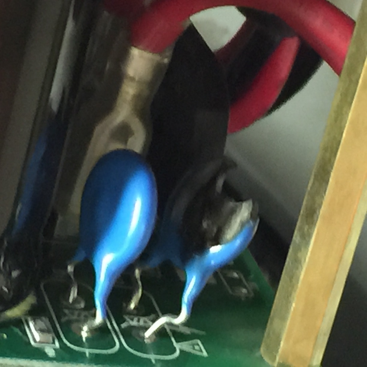

Was ist das für ein Bauteil
Wenn das Bild scharf wäre, würde ich wohl auf einen Varistor tippen, man
könnte es umter Umständen sogar genau sagen (Symbol auf PCB, Bedruckung
des Nachbarn).
So sind 544 Kb Speicherplatz umsonst belegt, wenn man den
Informationsgehalt mit ca. 5KB annimmt.
Vom (wohl nicht normgerechten) Symbol auf der Leiterplatte her ein
VDR-Widerstand, der vor Überspannungen schützen soll. Bei recht großen
oder häufigen Überspannungsimpulsen wird er auch mal zerstört.
Wahrscheinlich ist, dass beide vom gleichen Typ sind. Also Beschriftung
des "Kollegen" ablesen oder gar als Bild einstellen.
Ok, danke. Ich hab auch auf Varistor getippt, allerdings hat mich das
DIAC Schaltsymbol auf der Platine verwirrt.
