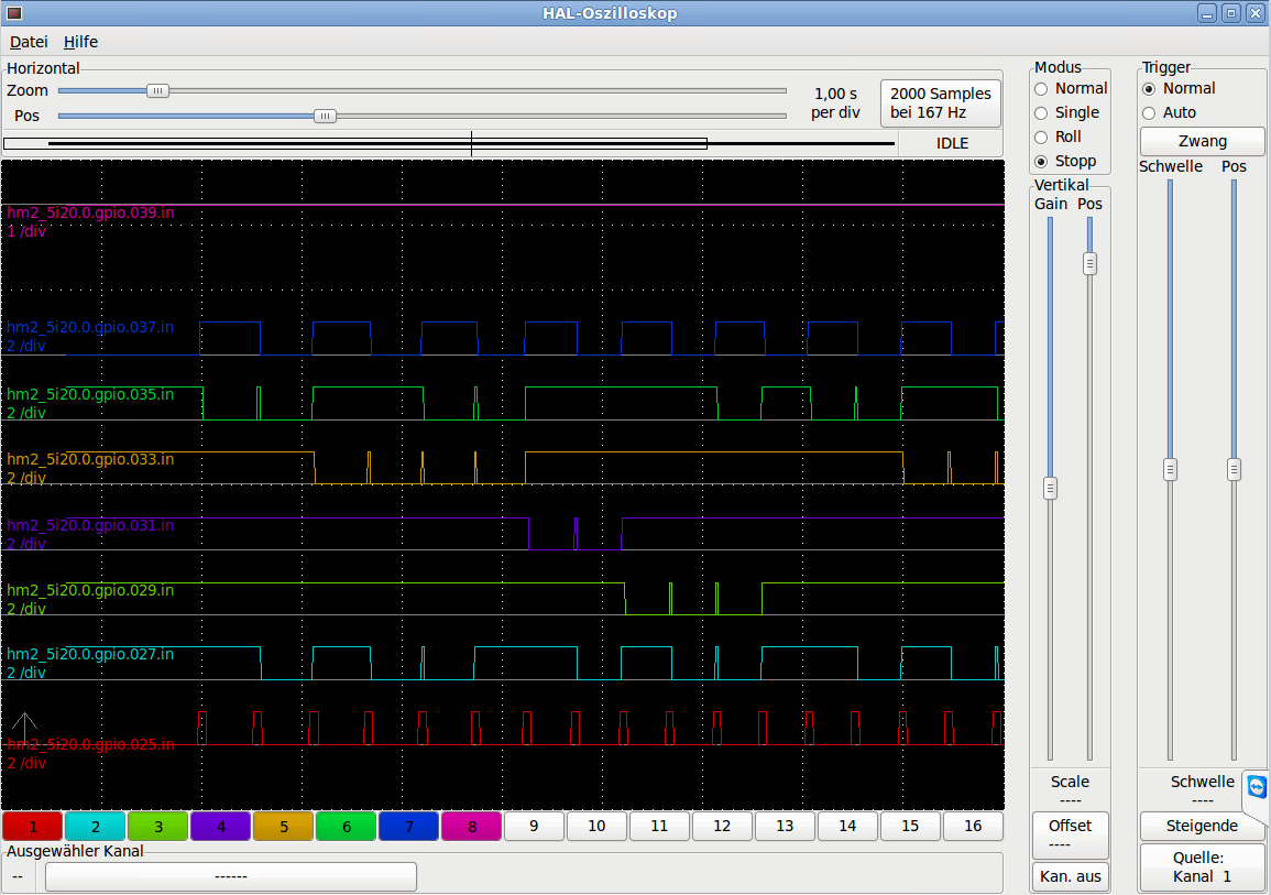

Ich habe eine Takisawa TS-10 Drehmaschine, die ich gerade auf eine neue
Steuerung umrüste.
Etwas Kopfzerbrechen bereitet mit dabei der sogenannte "Pulse Coder"
Positionsgeber des Werkzeugwechslers. Es handelt sich um einen Sumtak
IP-108898 24V. Fotos siehe hier:
https://www.cncgalore.com/image/cache/data/sumtak-ip-108898-24v-index-pulser-ip-108s98-encoder-miyano-jnc-35-cnc-lathe-800x600.jpg
https://www.cncgalore.com/image/cache/data/sumtak-ip-108898-24v-index-pulser-ip-108s98-encoder-miyano-jnc-35-cnc-lathe_2-800x600.jpg
https://www.cncgalore.com/image/cache/data/sumtak-ip-108898-24v-index-pulser-ip-108s98-encoder-miyano-jnc-35-cnc-lathe_3-800x600.jpg
Das Teil hat 7 Ausgänge, die im Oszillogram im Anhang ausgelesen wurden.
Dabei machte der Werkzeugwechsler mehr als eine ganze Drehung mit seinen
12 Werkzeugen.
Meine Vermutungen so weit:
- gpio25 (rot): Inhibit? Ist immer high, wenn anderen Kanäle Pegel
  wechseln. Jeder Flakenwechsel findet innerhalb der high-Periode statt.
- gpio37 (blau): High- und Low-Pegel entsprechen je einem Werkzeug. Auf
  dem Oszillogram wurde insgesamt 17 mal eine Werkzeug-Position
  überfahren.
Und meine Frage: erkennt jemand ein Muster hinter den Signalen?
Ich hab sie nach aufsteigender Kabel-Nummer sortiert, aber kann kein
Muster feststellen... Weder ein BCD-Code, noch ein Grey-Code... Ich bin
ratlos.
Natürlich kann ich die mit einer Tabelle die Codes einfach einem
Werkzeug zuordnen, aber wieso sollte das eine so zufällige Codierung
sein? Oder gibt es doch eine Logik dahinter?

Ich hab das Oszillogram auch nochmal als Code-Tabelle aufgelistet.
gpio27 als LSB, gpio37 als MSB. Werkzeug 1 011111.
37    27
-v----v-
 011111
 101111
 001110
 110111
 010110
 100110
 000111
 111011
 011010
 111101
 011100
 101100
#3898094
original   negiert   vertauscht  gesplittet
37    27  37    27  27    37     par.   Zehner Einer
-v----v-  -v----v-  -v----v-     odd    BCD    BCD
 011111    100000    000001      0      0      0001
 101111    010000    000010      0      0      0010
 001110    110001    100011      1      0      0011
 110111    001000    000100      0      0      0100
 010110    101001    100101      1      0      0101
 100110    011001    100110      1      0      0110
 000111    111000    000111      0      0      0111
 111011    000100    001000      0      0      1000
 011010    100101    101001      1      0      1001
 111101    000010    010000      0      1      0000
 011100    100011    110001      1      1      0001
 101100    010011    110010      1      1      0010

> Das ist ja grad der Knackpunkt, mit BCD verschwende ich unnötig. Ohne
> hätte ich mir ein Bit sparen können.
BCD hat den Vorteil das man mit einem einfachen
BCD-zu-Siebensegment-Decoder eine humancompatible Anzeige bauen kann.
Ist heute wo sowiso Alles durch einen MC vorverdaut auf dem Touchscreen
landet fast obsolet.
Gast #3902376
Max Mustermann schrieb:
Genau das hab ich mir nach deiner Dekodierung auch gedacht.
Heißen Dank nochmal! Echt cool!
