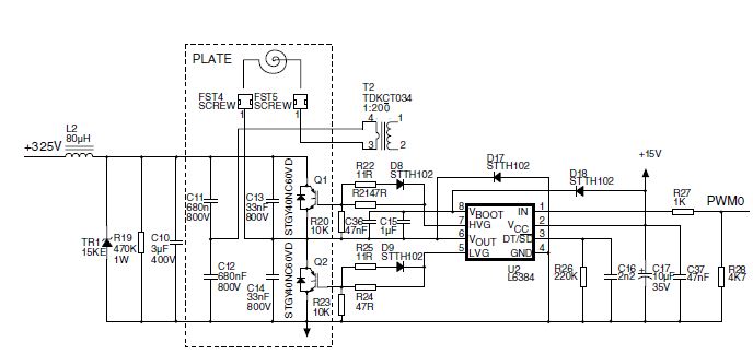

an sich ist mir klar, wie Bootstrap Kondensatoren dimensioniert werden
müssen ( C = Qgate/deltaU ), jedoch verstehe ich nicht, warum oftmals zu
diesem ausgerechneten Kondensator noch ein ungefähr 1uF großer
Kondensator parallel geschalten wird?!
Gruß kV
#3898215
Kilovolt schrieb:
> warum oftmals zu
Spontan fiele mir da Fernhalten von HF vom Gate ein, macht aber beim
Bootstrap wenig Sinn da damit ja der Bootstrap-Kondensator überbrückt
würde.
EDIT: Hab mal kurz geschaut, kann das von dir beschriebene aber auf die
Schnelle nicht finden. Scheint mir also doch nicht üblich zu sein einen
C parallel zum Bootstrap-C zu schalten. Hätte mich auch gewundert.
