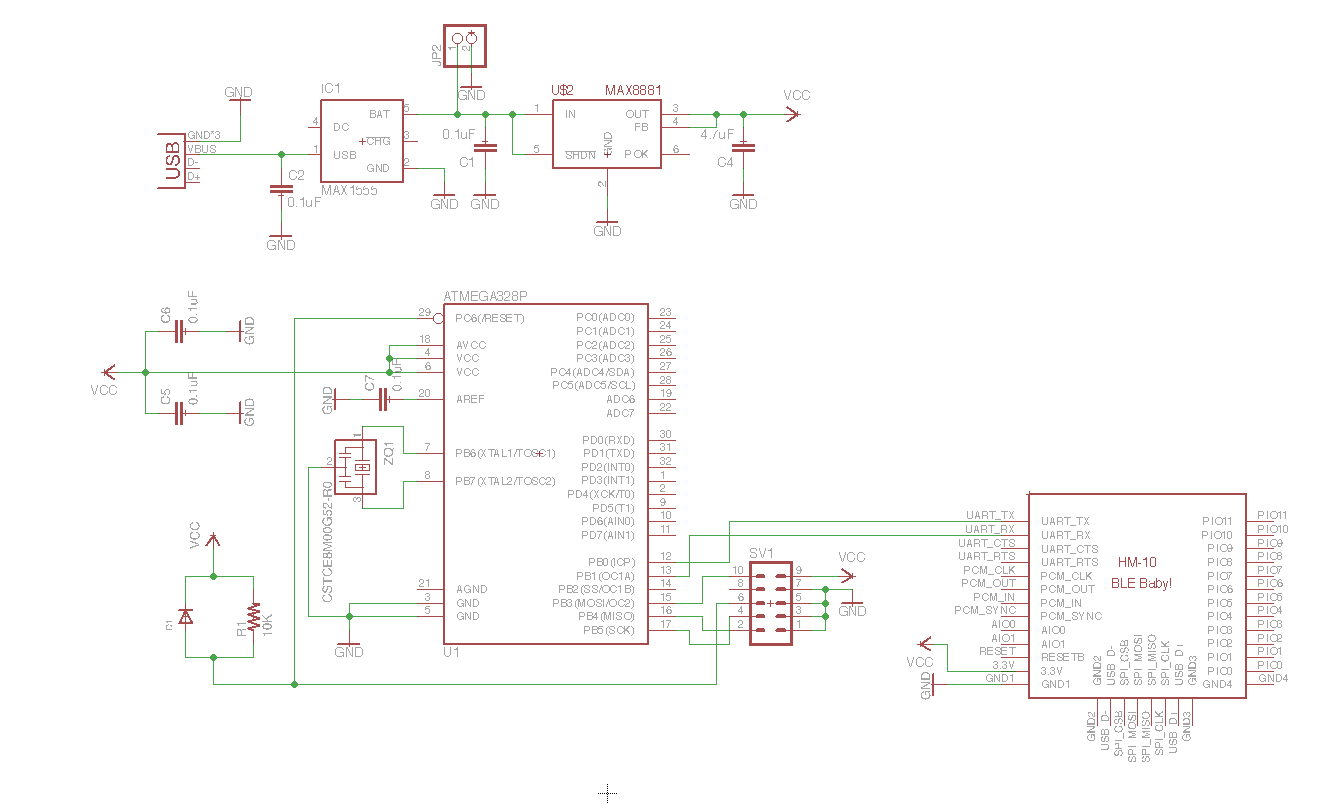

ich mache gerade die ersten Gehversuche in Eagle und bin jetzt kurz
davor das Design einfach mal nach oshpark oder ähnliche zu schicken um
mal zu schauen, was dabei herauskommt :)
Die Bauteile sind alle SMD, so dass ich die hoffentlich im Pizzaofen
backen kann.
Ich melde mich hier, da es vielleicht ganz gut wäre, wenn mal kurz
jemand, der Ahnung davon hat, über den Schaltplan schauen könnte ;)
Die UART pins vom Bluetooth sind bewusst an den AVR pins, da ich einen
Software Serial benutzen möchte (wie beim Arduino).
Gruß,
Jonas
Edit: Da ist der Schaltplan wohl bei jeder "Vorschau" neu hochgeladen
worden :(

Danke für die rasche Antwort!
Der Max8881 soll die Version mit 3,3V sein, damit die 3,7V (oder mehr)
von der li-ion Zelle nicht den Bluetooth chip wegbrutzelt :D
Warum würdest du einen 6-Poligen Stecker nehmen, sind die besser
Verfügbar? Ich hatte da bei dem 10-Poligen einige Probleme die passenden
zu finden, da es ja scheinbar keine einheitliche Bezeichnung dafür gibt.
